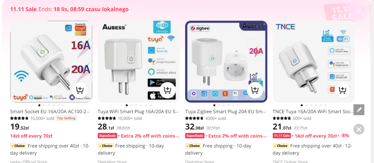

Ordynarne naciąganie klientów. Takie gniazdka kupowałem na aliexpress od 12-25zł/szt.
Maksymalny moc jaką można nimi zasilić, to ok 2kW i nie więcej. Budowa tego w środku, nie pozwala na ryzykowanie większego obciążenia, mimo zapewnień producenta/sprzedawcy.
Za 20-30zł to dobre gniazdko, ale trzeba pamiętać o ograniczeniach. Ja we wszystkich zmieniałem soft na alternatywny.

Ja przy grzałce 2kw popaliłem już tych gniazdek więc proponuję dodać do tego stycznik. Te gniazdka daleko odbiegają od tego co na nich jest napisane i dla własnego bezpieczeństwa używajcie stycznika 🙂
Mam od trzech lat Gosund SP111, poza sezonem grzewczym obsługuje grzałkę 3kw dla potrzeb CWU. Do tej pory się nie zjarała, może mam szczęście 😉 minusem jest kiepski zasięg WIFI.
Te akurat to "lepszy sort" 👍 😉
Mam jeszcze DGT kupowane w biedrze i działają do dzisiaj z alternatywnym softem.
Większość tych gniazdek działa niezawodnie, ale warto mieć na uwadze, że nie zawsze parametry opisane na gniazdku mają potwierdzenie w rzeczywistości 👍 Jednym słowem dla własnego bezpieczeństwa zapewnienia producenta dzielmy, przez 2/2,5 i będzie wszystko działać.
