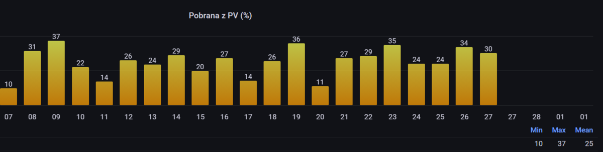

Ok zgadzam się , jednak nie ma to znaczenia  , w okresie zimowym produkcja z PV jest znikoma
Wystarczająca, aby zaspokoić chociaż 30% z 10kWh
Luty (to jest pobrana z pv w stosunku do całości z sieci):
Niestety, nie mam stycznia i grudnia.
Edytowane przez o6483256
Ale Ty podajesz  na swoim przykładzie  jakiś tam % pokrycie  nie podając ile kW masz instalacje  i podając że 10kW srednie zapotrzebowanie domu , wychodzi ze dziennie z samej auto konsumpcji musiałbyś pobierać 3kW . Ten procent się zmieni jesli np tak jak w moim przypadku dzienne zapotrzebowanie domu to 30kWh ,  a za miesiąc luty uzysk z PV sredni dzienny to 4kW , z czego moze 1-2 kWh auto konsumpcja , to sam sobie policz jaki marny % PV  zaspokaja dzienne zapotrzebowanie budynku
Obecne miesiące pokazały, że pochmurne dni zdominowały większość kraju i uzyski prądu były mizerne. Większe korzyści przyniosą wyższe temperatury dobowe, zamiast mizernych zimowych uzysków z paneli. I tutaj mamy pole do popisu nawet dla rekuperacji, która może robić nadmuch na wymiennik pompy.
Godzinę temu, ameno25 napisał(a):
Ale Ty podajesz  na swoim przykładzie...
Oczywiście, że tak. Każdy może mieć inną sytuację i inne zużycie.
