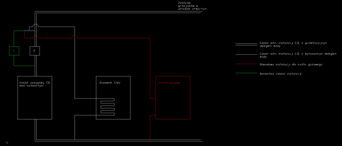

Jak najprostsze włączenie kotła gazowego do istn. instalacji w układzie otwartym
Cześć. Myślę nad instalacją kotła gazowego w istniejącej starej(lata 90) instalacji z prostym kotłem zasypowym bez żadnej automatyki(w tym brak wentylatora) Istniejąca instalacja pierwotnie działała w układzie grawitacyjnym. Po wymianie zasobnika CWU w układzie poziomym nad kotłem na pionowy na posadzce została jedynie dołożona pompa obiegowa("1") i zawór kulowy("2"). Czy można teraz do tego układu wpiąć kocioł gazowy tak jak myślę i pokazałem na schemacie? Założenie jest takie aby w kotle zasypowym palić w sumie przez miesiąc w ciągu roku w czasie najniższych temperatur drewnem(mam za darmo z wycinki drzewek, mam dostęp do palet i odpadów z warsztatu stolarskiego). W czasie pracy pompy w kotle gazowym pompa zamknie obieg w nieużywanym kotle zasypowym zaworem kulowym aby nie było tam strat ciepła. Ogrzewanie kotłem zasypowym działałoby na zasadzie grawitacyjnej. Obecnie wyłączając pompkę obiegową ("1") poza CWU tak to działa. Wówczas należałoby wyłączyć kocioł gazowy aby zawór kulowy mógł się otworzyć umożliwiając obieg grawitacyjny. Czy jest możliwość zasterowania pracą kotła gazowego na zasadzie: Jeśli czujnik temperatury(np na wylocie spalin) wykryje rozpalenie kotła zasypowego to wyłącza się kocioł gazowy? Stary kocioł zasypowy ma już 15 lat i w przypadku jego awarii przejdę całkowicie na ogrzewanie gazowe dlatego nie chciałbym mocno inwestować w dostosowanie instalacji do dwóch źródeł ciepła. Poza tym jak pisałem nie zamierzam palić już w nim regularnie.

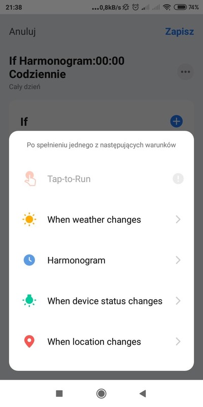

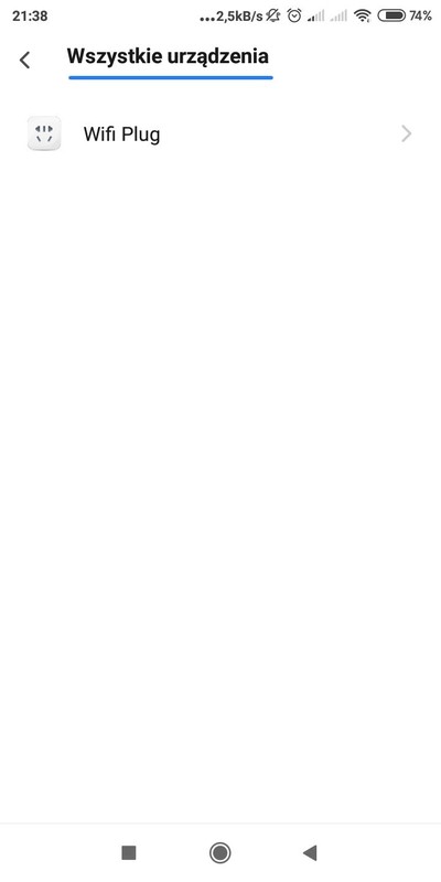

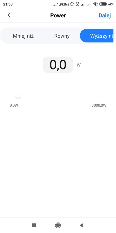

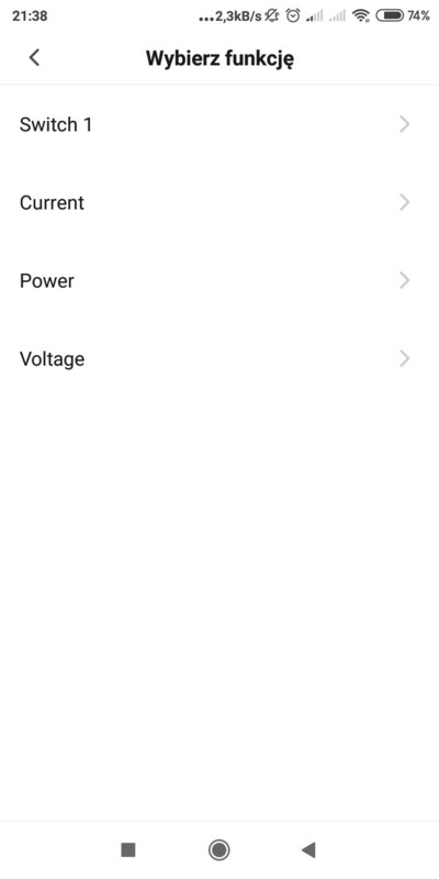

mateo1995 odpowiedział(a) na mateo1995 temat w Wytwarzanie energii elektrycznej na cele grzewcze (i nie tylko)No ale ręcznie. Trzeba o tym pamiętać. Myślę, że z tymi gniazdkami to wypali(pytanie o trwałość styków tego od grzałki, po pozostałem jedynie do pomiaru prądu) Zrzut z menu aplikacji SmartLife
Optymalizacja wykorzystania energii z PV - grzałka CWU
mateo1995 odpowiedział(a) na mateo1995 temat w Wytwarzanie energii elektrycznej na cele grzewcze (i nie tylko)A czy te tanie chińskie gniazdka mogą ze sobą współpracować na zasadzie: jeśli czas od 9:00 do 17:00 to podaj napięcie z gniazdka grzałki jeśli brak poboru prądu na gniazdku pralki i gniazdku piekarnika taka reguła zabezpieczyłaby przed sytuacją w której PV nie produkuje max mocy w pochmurne dni i włączenie piekarnika, pralki, grzałki w tym samym czasie skutkowałoby niepotrzebnym chwilowym poborem energii z sieci.
mateo1995 odpowiedział(a) na mateo1995 temat w Wytwarzanie energii elektrycznej na cele grzewcze (i nie tylko)Nie ma szans na zwrot ceny tego sterownika w rozsądnym czasie. Pozostaje ustawienie grzałki na pracę 8:00 - 17:00. Pranie można zaplanować i ustawić opóźniony start w słoneczne dni. 2kW grzałki + pralka nie przekroczy bieżącej produkcji 6kW. Pieczenie chleba, jakieś przetwory, rzeczy do podgrzania w tygodniu można podobnie zaplanować. Gotujemy tak czy inaczej popołudniami i tego nie zmienię.

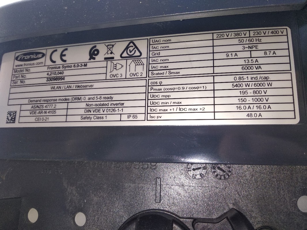

mateo1995 odpowiedział(a) na mateo1995 temat w Wytwarzanie energii elektrycznej na cele grzewcze (i nie tylko)Stary kocioł zasypowy - drewno ale w planach wymiana na gaz. Na chwilę obecną CWU z kotła podgrzewana byłaby jedynie w sezonie grzewczym. Latem chciałbym używać w tym celu jedynie grzałki elektrycznej. Instalacja PV ma 7kWp. Jeśli energii z PV będzie brakowało do ogrzania CWU przez cały rok + pozostałe zużycie to po wymianie kotła na gazowy w przyszłości w miejsce wężownicy dołożę jeszcze solary. PV jest przewymiarowana, myślę nad PC(do cwu i co) ale jednak gaz mam już w kotłowni. PC to o wiele większy wydatek na chwilę obecną.
