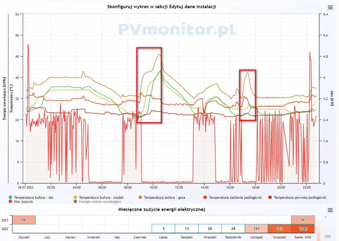

Moc kotła to jedna sprawa. Ja mam kocioł 24kW, a w tej chwili spala około 1 do 3m3 gazu czyli 11 do 33kWh. W nocy grzeję grzałką, schodzi około 10kWh.
Dlaczego mam kocioł 24kW? Bo on grzeje CWU. To do CWU jest potrzebna duża moc. Do ogrzewania (OP) nie potrzebuję takiej mocy. Do grzejników jest potrzebna większa moc, bo grzejniki potrzebują wyższej temperatury.
Dobrze wyczytałeś, że najlepiej jak kocioł będzie pracował cały czas. Ale to się nigdy nie sprawdza. W ciągu doby, przy takich temperaturach jak są teraz, to może nazbiera się trzy, cztery godziny. Tutaj się będę posiłkował moim wykresem.
W czerwonych ramkach praca kotła. Jakbym nie grzał prądem, to może jeszcze trzy takie okresy by załapał. Nie wiem dlaczego z rana się nie obudził o 7:30 ? Włączyła się grzałka w drogiej taryfie. O 16:00 też się spóźnił.

2 godziny temu, michs napisał(a):
W ten sposób może nie będzie trzeba grzać gazem 24 godziny na dobę tak jak w Twoim przypadku?
U mnie kociołek gazowy pracował tylko w czasie zaznaczonym tymi czerwonymi ramkami. Czerwony wykres, to grzałka elektryczna.
