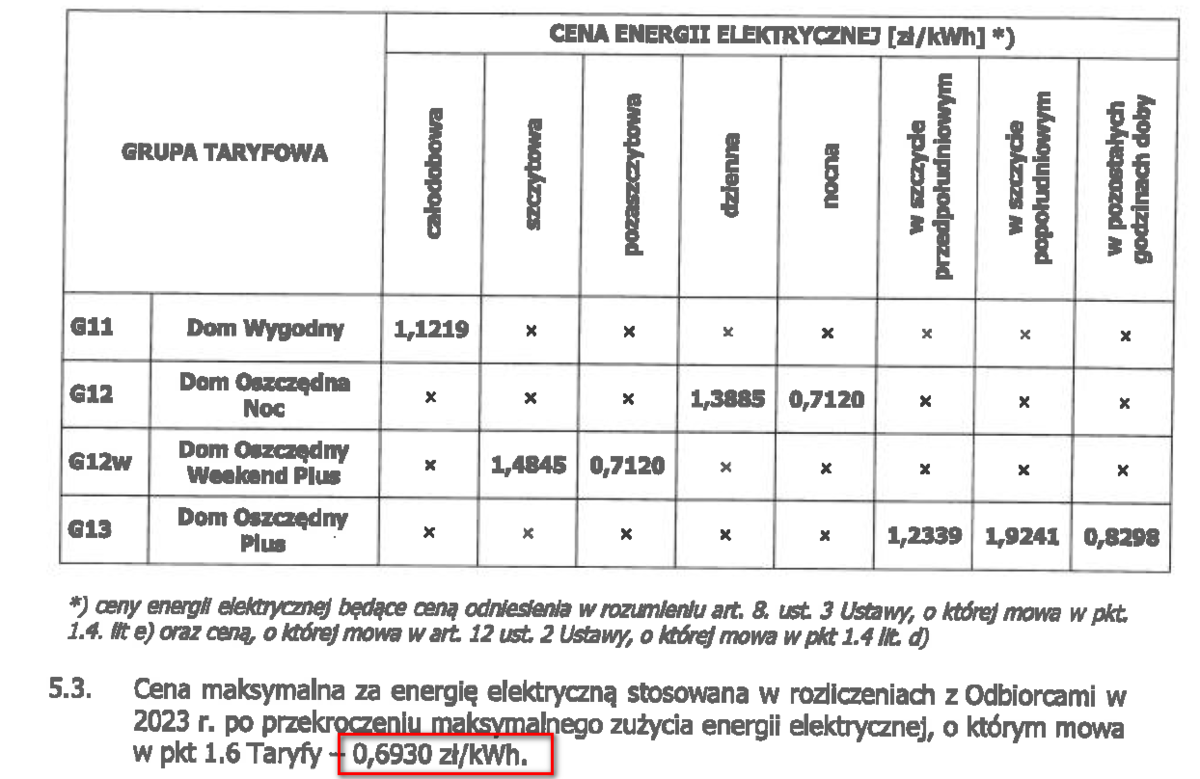

W 2023 w G12w do 2000 kWh w taniej będzie 0,2650, a w drogiej 0,5470
Po przekroczeniu 2000 kWh w taniej będzie 0,7120, a w drogiej 1,4845. W tych przypadkach zadziała cena maksymalna narzucona przez URE i w obu taryfach zatrzyma się na kwocie 0,6930.
To są oczywiście tylko ceny energii. Dystrybucja nie ulegnie żadnej blokadzie i cały czas będzie tak samo. W taniej 0,0348, a w drogiej 0,2272 za wszystkie kWh.

@Sławek007 Skąd Ty te przeliczniki bierzesz ? Nie ważne czy w G11, czy w G12 będzie taka sama cena energii (0,693). Pozostanie tylko różnica w dystrybucji. Jak widać na załączonym obrazku w każdej taryfie po przekroczeniu 2000 kWh będzie taka sama cena.
