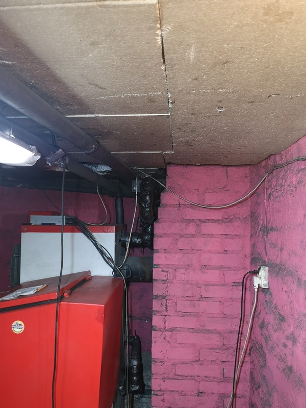

Mieszkam w budynku typu "warszawiak" zajmuje piętro , na dole mam sąsiada. Czyli dwa niezależne mieszkania dwa piece. Mam piec na ekogroszek, podłączony do starej instalacji stawianej pewnie ze 30 lat temu. Mieszkanie to 80 m, no i właśnie to najgorsze ..spalanie w zeszłych sezonach ok 4 ton. W domu jedynie grzejniki bez podlogowki, okna dwuszybowe szczelne , w tym roku ocieplilem  solidnie dach ( ściany nie docieplone ale gruby podwójny mur)  no i niestety nie widze jakiejś poprawy w ilości spalanego węgla. W domu bez problemu utrzymuje się stała temp. +22,6 grzejniki działają na 3,5 (skala 1-5)z 7 grzejników dwa wyłączone, bojler w mieszkaniu ,  term pokojowy ustawiony na +21,6 poniżej nigdy nie spada nawet przez co jak widzę pompa przy piecu w ogóle się nie załącza pewnie dlatego że temp. Nie spada poniżej +21,6. Rury CO wszystkie widoczne są w otulinie , rury idą klatka schodowa na piętra być może tam w ścianach  traca sporo ciepła .myślałem że ocieplenie dachu  w minimalnym stopniu wpłynie na ilość spalonego węgla ale nie..co moglbym zrobić żeby zmniejszyć ilość spalanego węgla....czy postawić na nową całą instalacje ( cienkie miedziane rury) czy zamontować przy piecu jakiś zawór mieszający ( bo takiego tam nie ma ) ...macie jakieś wskazówki , rady ,porady sprawdzone rozwiązania 🤷‍♂️...bo chyba 4 tony na 80 m to dość sporo a węgiel tani nie jest 😁🤬

Nie wiem czy o to chodzi . Kotłownia jest w piewnicy .

Z foto widać że kocioł duży... Jaka to jest moc?

Z pompą już też testowałem i na włączonej pompie palił więcej testowałem to na każdym biegu pompy . A moc to 15 kw
15 kw wg instrukcji

może sprawdź jaka jest temperatura wody wychodzącej z kotła a jaka na górze w mieszkaniu, czy dużo stopni ubywa po drodze.
Ta praca na obiegu grawitacyjnym (bo piszesz że pompa w ogóle się nie włącza) nie podoba mi się, no bo wtedy ten termostat pokojowy chyba trochę psu na budę - temperatura jest tak czy siak, pompa się nie włącza, a piec i tak grzeje (bo pewnie mu woda stygnie na obiegu grawitacyjnym). Termostat steruje załączeniem pompy, czy załącza grzanie w piecu? (zakładam że pompą skoro ona nie działa a piec i tak grzeje).
Jeśli tak to proponuję termostat pokojowy podłączyć do sterownika pieca tak żeby kontrolował pracę kotła - czyli kocioł ma grzać tylko wtedy gdy sterownik mu każe grzać. Gdy jest ciepło to niech stoi w podtrzymaniu.
Tu oczywiście problem z bojlerem bo jak ciepło w mieszkaniu to piec się wyłączy i bojler nie będzie grzany. Może warto przenieść ten bojler do piwnicy i tylko rurę z ciepłą wodą poprowadzić do mieszkania - wtedy mogłbyś go podgrzewac normalną funkcją CWU w kotle.
(Edycja - po przemyśleniu):
Pomysł z przenoszeniem bojlera do piwnicy słaby, równie dobrze można pociagnąc dodatkową rurkę do grzania cwu z piwnicy do mieszkania.
Jak pisałem, podejrzewam że to obieg grawitacyjny może być winny - ciepła woda wpływa non stop do rur i ogrzewasz nie tylko swoje mieszkanie ale i części wspólne budynku, niezależnie od tego czy w mieszkaniu masz ciepło czy nie. W takim wypadku odpowiednim zaworem zwrotnym możesz zatrzymac obieg grawitacyjny a grzanie załączać tylko wtedy gdy termostat da sygnał. Sterownik pieca załączy pompę CO tylko podczas grzania, i tylko wtedy ciepła woda będzie wypływać do instalacji. U siebie mam kotłownię w osobnym budynku garażu, jakieś 10m od domu, i musiałem dostosować sterowanie tak żeby wody nie pompować w rurach bez przerwy bo straty były duże.

Tak termostat w moim wydaniu wydaje się zbędny , bo tam mam ustawione żeby termostat pokojowy załączał pompę jeśli w domu temp. Spadnie w okolice +21,4 a tak się jeszcze nie wydarzyło bo w mieszkaniu mam nonstop powyżej +22. Więc sterownik na piecu z tego co pamiętam sam co jakiś czas na kilka sekund załącza pompę . Mierzyłem również temp. Na rurach przy piecu i w mieszkaniu (miałem podłączone termometry z sondami ) i tak jak z pieca wychodziło ok. +72 C to na pierwszej rurze w mieszkaniu miałem jakieś +64 C, czyli po drodze coś uciekło. W związku z tym rozprulem trochę klatki schodowej trochę w mieszkaniu i tam gdzie doszedłem ocieplilem wszystkie rury ale na wiele to nie pomogło. Ostatnie dni na ustawieniach pieca wyglądają tak że jak temp. Na piecu spadnie to piec potrzebuje ok 18 minut żeby dobić do temp. Zadanej czyli +60..  i potem stoi w podtrzymaniu ok 50 minut ..i cykl zaczyna się od nowa. Plan jest taki żeby doprowadzić druga rurkę do mieszkania żeby nie znosić bojlera do piwnicy oraz oczywiście zawór. Na zdjęciach widać jakie ingdzie docieplalem rury ( ok. 10-12 metrów ) w tych miejscach ściany zrobiły się wyraźnie chłodniejsze.
