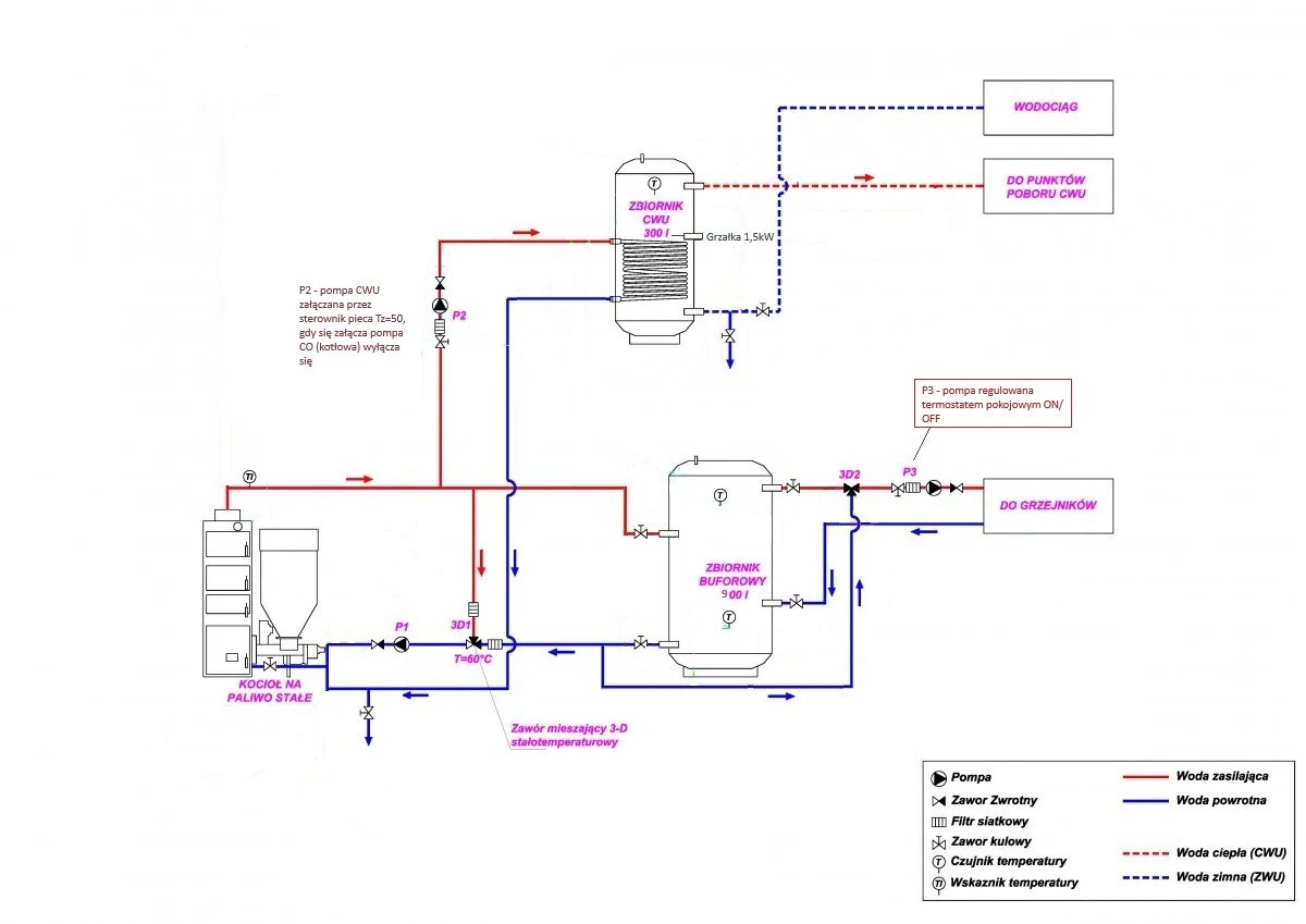

Proszę o weryfikację powstałej w zeszłym tygodniu instalacji. Piec to hybryda pelet/ drewno. Wczoraj po rozpaleniu na drewnie pierwszy raz osobiście, bo instalatorzy uruchomili na pelecie. Instalatorzy chcieli już odebrać instalację jednak wymusiłem, że za takie pieniądze w tych czasach to raczej zawór mieszający powinien być:) Po rozmowie z technikiem zgodził się ale tylko na montaż zaworu 3D, bez siłownika.
Nie jestem znawcą, więc przy odbiorze będąc zapewnianym, że jest wszystko ok, podpisałem.
Jednak podczas wczorajszego odpalenia pieca, w trakcie wygrzewania bufora pojawił się problem z tym, że w momencie załączenia pompy CO na grzejniki sterowanej termostatem pokojowym, nie mogłem manualnie wysterować mieszacza i wtedy dopiero zauważyłem, że chyba podłączenie z nawrotu z instalacji powinno być z innego miejsca... tzn z powrotu z grzejników?
Czy mam rację? Po wychłodzeniu dołu bufora, zapewne bym był w stanie ustawić 55, ale to nie na tym chyba polega?schematpiecobecnie.thumb.jpg.5664b81ca27704ffbaf8ef38be23f104.jpg

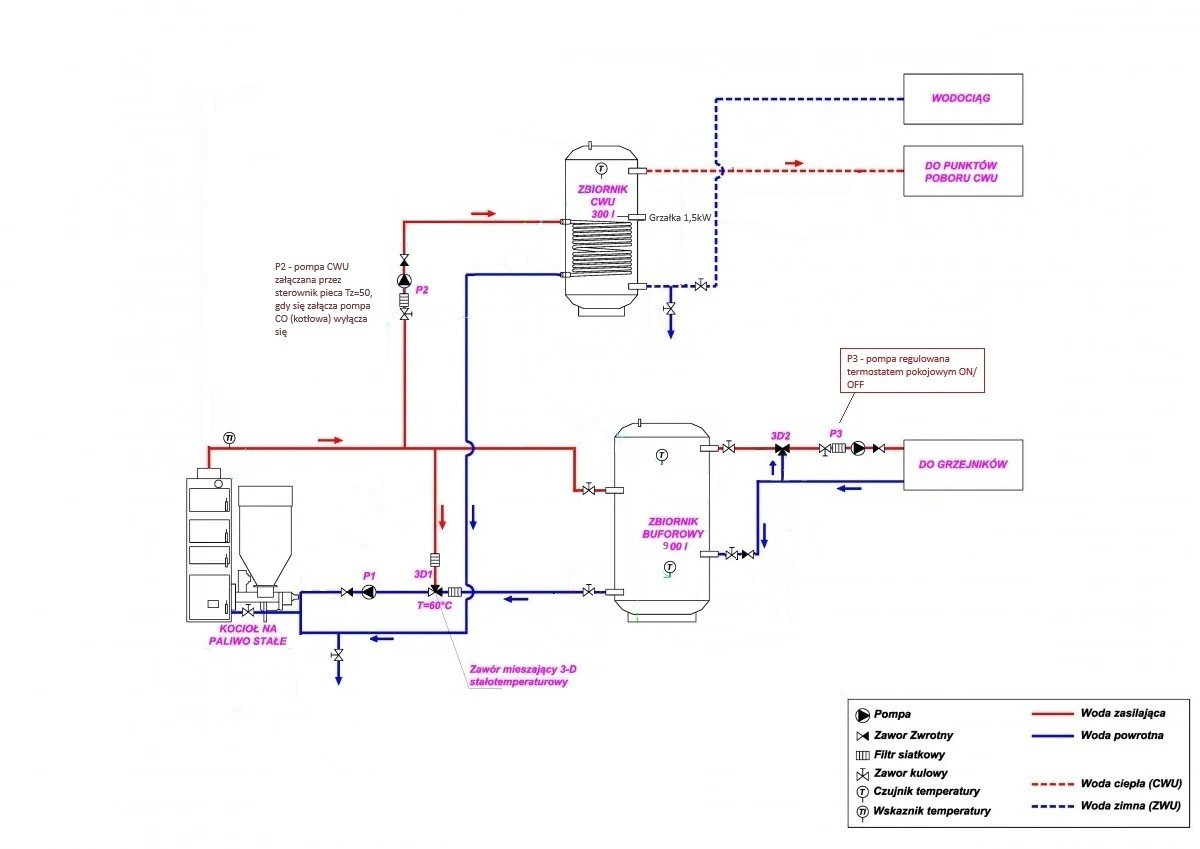

Dobrze zauważyłeś , zimno do 3d z powrotu z grzejników powinno być dodatkowo zz przed buforem na powrocie z grzejników .
A siłownik na 3d pewnie prędzej czy później i tak założysz .
Czyli wg tego schematu.
Domyślam się, że zrobili to albo z nie wiedzy albo z premedytacją, bo musieliby spuszczać wodę z grzejników...
Tak , według tego schematu będzie ok.
ZZ z za pompy cwu przenieś na powrót pomiędzy zbiornikiem a kotlem.
ZZ przy pompie CO usuń,  wystarczy ten na powrocie.
Ogólnie unikaj montowania zaworów zwrotnych przy pompach, tylko na powrocie w odpowiednim miejscu.
Właśnie ten ZZ przy pompie kotłowej dzwonił, gdy instalator zostawił ustawienie proporcjonalne 3 bieg. Gdy zmieniłem na stałoobrotowe 2 bieg to przestało.
Ja sam tego nie zrobię teraz, może w przyszłości - rurki nierdzewki zaciskane.
Czy to co piszesz to jest mus? Może jak mi będą poprawiać co spartolili to i te ZZ zmienią?
Przy pompie kotlowej P1 jest prawidłowo, inaczej sie nie da. Pisałem o pompach P2 i P3.
Ogolnie zasada jest taka aby ZZ były tam gdzie jest zimniej czyli na powrocie.
A przy pompie P3 to już w ogóle jest w złym miejscu. Na rysunku drugim post #3 masz dwa ZZ przy CO. Ten przy pompie P3 nie dość że jest przy pompie to jeszcze tak jakby go nie było. Nic nie daje. Dopiero ten drugi ZZ w tym obiegu co jest na powrocie przy buforze spełnia swoje zadanie i jest w prawidłowym miejscu

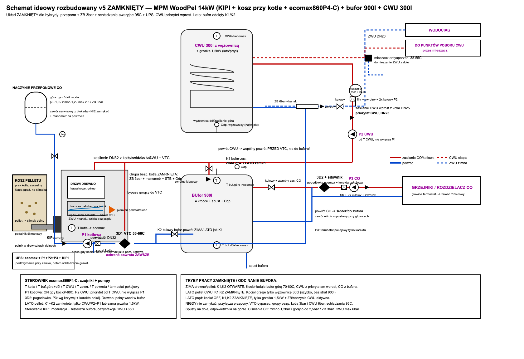

Idea dobra, wykonanie z błędami.
 Kocioł stałopalny -> równolegle ładuje bufor 900l przez P1 + 3D1 60C i CWU 300l przez P2, grzejniki z bufora przez 3D2 + P3 ON/OFF.
Główne problemy:
Brak zabezpieczeń na rysunku: brak naczynia wzbiorczego otwartego, zaworu bezpieczeństwa, DBV. Dla kotła stałopalnego układ otwarty jest obowiązkowy. Bez tego nie da się stwierdzić poprawności.
Zła logika P1 vs P2: P2 - pompa CWU, gdy się załącza pompa CO (kotłowa) wyłącza się. Nie wolno wyłączać pompy kotłowej / ochrony powrotu podczas grzania CWU. Zimny powrót z wężownicy pójdzie prosto do kotła z pominięciem 3D1 60C = korozja niskotemperaturowa, gotowanie kotła.
Zły powrót z CWU: powrót z wężownicy wpina się we wspólny powrót za 3D1, czyli omija ochronę. Powinien wracać do dołu bufora lub przed 3D1.
Bufor: zasilanie z kotła wpięte w środek zbiornika, a pobór do grzejników z góry - odwrotnie, niszczy stratyfikację. Ładuj górą.
CWU: brak zaworu bezp. 6bar + naczynia przeponowego CWU + zaworu mieszającego antyoparzeniowego na wyjściu.
Armatura: brak filtra przed P1, brak zaworów zwrotnych antygrawitacyjnych na P1/P2 - po wygaszeniu bufor będzie wychładzany przez kocioł grawitacyjnie.
3D2 + P3 ON/OFF: sam termostat pokojowy wyłączający pompę bez siłownika pogodowego na 3D2 będzie huśtał temperaturą. Przy głowicach termostatycznych potrzebny zawór różnicowo-upustowy / bypass.
Poprawnie: P1 pracuje zawsze gdy kocioł >60C, P2 jako priorytet bez wyłączania P1 lub przez zawór przełączający, CWU najlepiej ładować z góry bufora, dodać naczynie otwarte, zabezpieczenia, filtry, zwroty, odpowietrzniki.

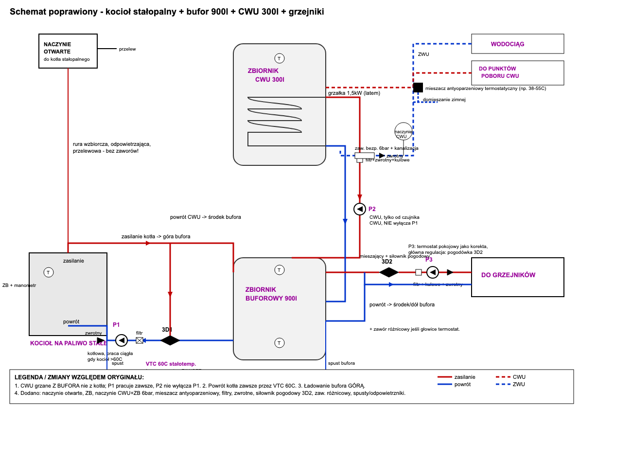

Auć!
Poprawiona.
CWU z bufora, nie z kotła - kocioł ładuje tylko bufor góra -> dół. P2 ładuje wężownicę CWU z góry bufora, powrót do środka bufora.
P1 już nie jest wyłączana przez P2 - P1 kotłowa pracuje zawsze gdy kocioł >60C. Koniec z zimnym powrotem prosto do kotła.
Ochrona powrotu zawsze czynna - 3D1 VTC 60C: dół bufora + bypass gorącego zasilania -> mieszane 60C do kotła.
Ładowanie bufora górą, pobory z góry, powroty do środka / dołu - zachowana stratyfikacja.
  1. Dodane brakujące:
    • naczynie otwarte + rura wzbiorcza / odpowietrzająca / przelewowa bez zaworów + ZB kotła + manometr - obowiązkowe dla stałopalnego
    • CWU: zawór bezp. 6bar z kanalizacją, naczynie przeponowe CWU, zawór zwrotny na ZWU, mieszacz antyoparzeniowy termostatyczny na wyjściu
    • filtry siatkowe przed każdą pompą, zawory zwrotne antygrawitacyjne na P1/P2/P3, zawory kulowe
    • 3D2 z siłownikiem pogodowym, P3 tylko jako korekta pokojowa, zawór różnicowo-upustowy jeśli głowice termostatyczne
    • odpowietrzniki w najwyższych punktach, spusty w najniższych - kocioł + bufor
Sterowanie docelowe: P1: temp. kotła, P2: czujnik CWU niezależnie, 3D2: pogodówka + korekta pokojowa.
