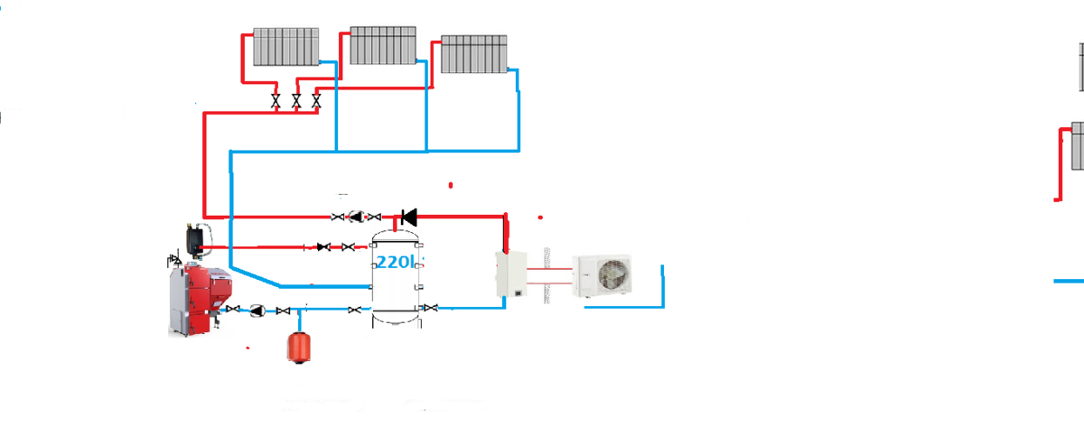

Ok. Spróbuję w weekend przerobić układ. A powiedzcie, czy w przypadku wpięcia bufora szeregowo na powrocie w celu zwiększenia zadu, to powrót z instalacji wpinamy na dole a powrót na pompę u góry, czy odwrotnie? Czy nie ma znaczenia?
A odnosząc się do tego połączenia 3T to sprawdźcie proszę czy taka konstrukcja ma prawo zadziałać.CO..thumb.png.89b66cfd5b3e994798f9dc7b5b8d46a3.png
Edytowane przez mircio26
Wymieniłem rury pp DN32 od pompy do instalacji na CU28 i będę sobie obserwował czy coś się zmieniło. Bufora na tą chwilę jeszcze nie podłączyłem. W związku, że bardzo dużo uwagi ostatnio poświęcam tej maszynie na czasy pracy, defrosty, postoje i zauważyłem pewną rzecz, która mnie zastanawia. Mówi się, że pompy mają trzymać te delta t 5*C, i tak gdy moja pompa osiągnie zadaną temperaturę w pomieszczeniu, a nawet ją przekroczy, temperaturę na zasilaniu np 34, na powrocie dojdzie do 34 to się wyłączy. Ok. Wydaje się prawidłowo. Po czym stoi tylko 5 min, a w zasadzie to jest wymuszone programowo( minimalny czas zatrzymania sprężarki- do ustawienia w menu w zakresie 3-20min) i mimo, że temp na powrocie spadnie np o dwa stopnie tj. na 32, ale mija ten czas wymuszenia zatrzymania to pompa startuje. Czy tak powinno być? Czy nie powinna stać do czasu jak różnica zasilania i powrotu będzie te 5*C? Zaznaczam, że temperatura w pomieszczeniu osiągnięta, a nawet przekroczona.
Podłączyłem do mojego Atlantic równolegle bufor 220l (dla przypomnienia - same grzejniki, dom 140m2- część grzejników trochę przewymiarowana, w układzie bez bufora i pompy Ok.65l wody). Zakładając bufor, chciałem ją zmusić do dłuższych postojów, bo obecnie nie zatrzymuje się na dłużej niż 5-10min. Na razie obserwuję bo za oknem dziś +5. Obserwuję jej pracę poprzez wykresy z licznika supla, i zauważyłem, że pompa robi defrost co 30min. Czy to aby nie za często?
Proszę również o ocenę podłączenia bufora od pompy. Z racji że bufor z dwóch stron ma po cztery króćce przyłączpenieiowe ( licząc od góry 1, 2, 3, 4) to z jednej strony mam przypięty kocioł stałopalny 1- zasilanie, 4 powrót, 3 - powrót z instalacji, a z drugiej strony pompa: 1-zasilanie, 4-powrót. Tak jak na schemacie powyżej. Czy takie podłączenie,że powrót z instalacji jest wyżej, niż powrót na pompę jest do przyjęcia? Czy nie gdzie to zakłócać pracy pompy?

Jak bufor ma możliwość , to wepnij go jako 3- rurowy i będzie OK.
Jak masz na grzejnikach termostaty to ich pojemność nie powinna być liczona do wymagań pojemności.
To ja  dopytam przy okazji czy w tym układzie 3 rurowym też oczywiście muszą być dwie pompy obiegowe ? jeśli tak to obie na powrotach ?
Tak musi być pompa przed buforem, to pompa w jednostce PC i pompa za buforem - na odbiory., ta na odbiory powinna być na zasilaniu.
Na powrocie też może być, ale na zasilaniu lepiej.

Jeżeli w pompie ciepła lub hydroboksie jest zainstalowana pompa obiegowa, to nie należy jej powielać.
Godzinę temu, Siliesian napisał(a):
,,, jeśli tak to obie na powrotach ?
Nie.
Ideą tego układu hydraulicznego jest to, że gdy pracuje optymalnie, co zdarza się niezmiernie rzadko jest, "wyeliminowanie" z układu zładu wody w buforze.
Wspominałeś coś o swoim wykształceniu elektrycznym. Można to porównać z węzłem obwodu elektrycznego, czyli pierwszym prawem Kirchhoffa.
