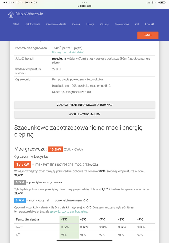

I jeszcze jedno pytanie, może nie w tym wątku, ale aby nie tworzyć nowego. Kolega prosił mnie o pomoc w doborze pompy ciepła na podstawie analizy ciepło.app. Chce sobie oszacować koszty inwestycji.
Jakiej wielkości pompę byście tu dobrali?
Może  warto by się zastanowić czy nie dało  by się wykonać najpierw jakiś prac związanych  z termomodernizacją żeby zmniejszyć zapotrzebowanie na moc grzewczą , albo przewymiarować grzejniki żeby zejść z temperaturą zasilania na 35 *C
Raczej nie będzie chciał iść w tym kierunku ponieważ styropian przyklejony i tynk już jest. Co najwyżej chce dołożyć paneli.

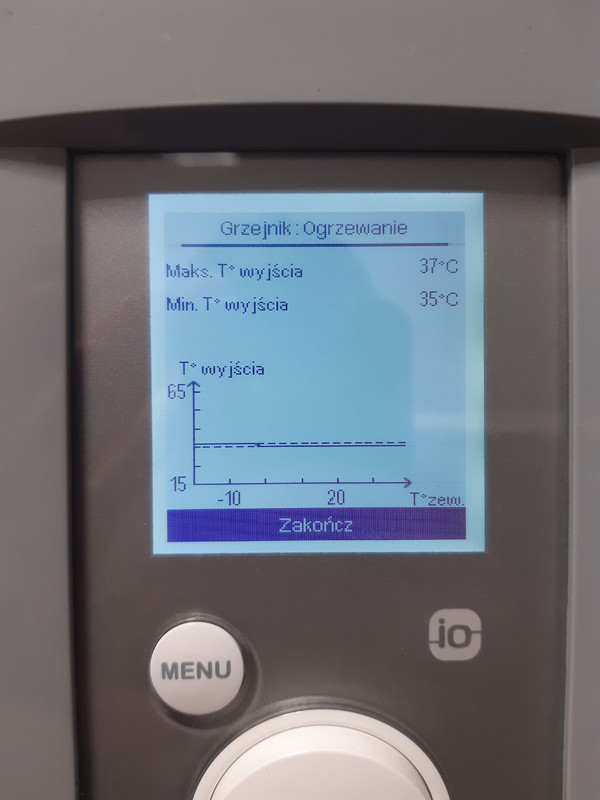

Mircio26 - to zmniejsz temperaturę na zasilaniu, jest w ustawieniach coś takiego jak maksymalna temperatura wyjścia, ustaw sobie niższy parametr i obserwuj (pompa nie wytworzy większej temperatury na obieg niż to co ustawisz)

To nic nie daje. Jak zmniejszę to i tak pracuje 10-15 min i stop, ponieważ temperatura na zasilaniu osiąga zadaną, a powrót zbliża do temperatury zasilania ( czyli delta Ok. 3-5 st)
A jak przy takich ustawieniach jak przedstawiasz zachowa się pompa,jak temperatura spadnie do ujemnych? Czy pompa zwiększy temperaturę zasilania? A jaki jest wpływ temperatury wewnętrznej?

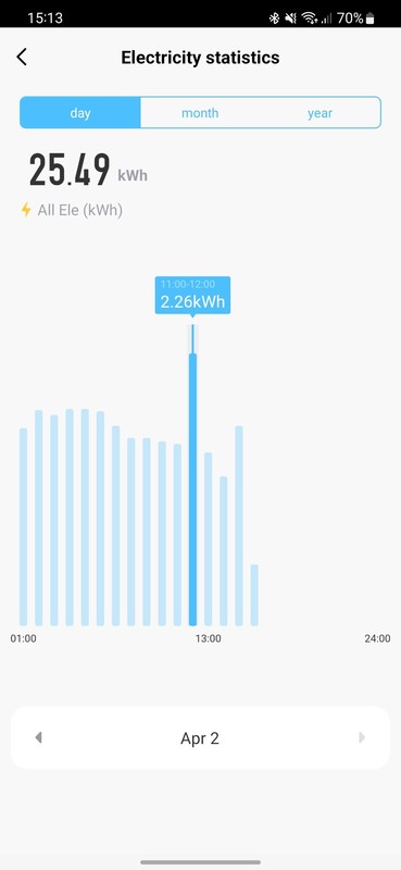

Tylko z tego co widze to grzalki sie nie zalaczaja, bo widac to na poszczególnych fazach. Dzisiaj lepiej bo na razie ok 25kwh. Zauważyłem że często startuje bo temperatura na powrocie jest chlodniejsza. Moze warto zalozyc wszedzie termostaty na grzejnikach, zeby nie grzała cały czas?

Rozumiem, że piszesz o Atlanticu? Bo jeśli tak to pilnuje temperatury na zasilaniu. Niech tylko spadnie choć o jeden stopień to pompa wystartuje i nawet termostaty na grzejnikach nie pomogą
Musisz pomyśleć nad sterowaniem tą pompą poprzez inny system czujnika, który oszuka ją co do faktycznego stanu i zmusi do pracy w Twoich zasadach.
