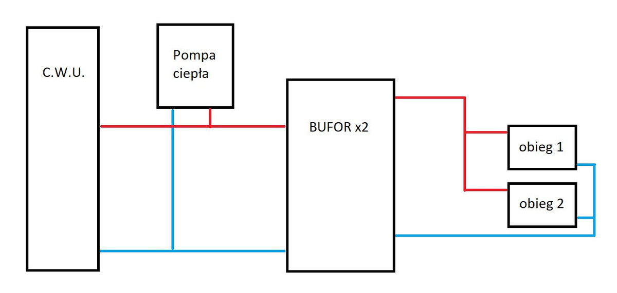

  5. Możesz zaprogramować jej co najwyżej godziny eko / komfort
  6. Zużycie według licznika założonego przed PC. To że pompa jest większa nie oznacza wcale, że bierze więcej, po to moduluje żeby dać zamierzony efekt i tak w mniejszej pompie będzie przykładowo chodzić na 50%, w większej na 40%, ale zużycie będzie powiedzmy, że jednakowe. Wyłączać będzie się zawsze jak wykryje, że nie ma zapotrzebowania. U mnie temat jest bardziej rozwinięty, bo po pierwsze wszystkie obiegi (podłoga i grzejnik) chodzą u mnie na termostatach więc obiegi zamykają się po osiągnięciu zadanej temperatury, a po drugie jestem strasznie nadgorliwy i mam tak zryty łeb, że u mnie nawet w rozdzielnicach znajdziesz wszystko zaizolowane otuliną - taki fetysz 😄 . Więc siłą rzeczy kiedy woda nie traci temperatury to PC będzie się wyłączać. Jeżeli chcesz żeby chodziła cały czas to ustaw ją sobie na "suszenie posadzki" w trybie ręcznym, możliwe, że będzie wtedy chodzić ciągiem - ja tego nie sprawdzałem. Co do defrostów - u mnie pompa szroniła się kilkoma wąskimi paskami i robiła defrost, a bywało nawet, że na pompie osadzała mi się 15 centymetrowa warstwa lodu - powód jest według mnie złożony, bo jedno to ilość czynnika, a drugie to temperatura jaką chcemy uzyskać na wyjściu. Jak podnosiłem temperaturę to szroniła się cała, ale rosło zużycie kWh, jak znowu obniżałem to szroniła się mniej i częściej robiła defrost, ale też i mniej kWh pobierała. Ogólnie to niby PC robi defrost jak czuje, że nie ma przepływu powietrza, a ja mam wrażenie, że ten temat może być bardziej złożony. Finalnie do tego co było w PC dorzuciłem 380g czynnika i mam wrażenie, że spokojnie można by jeszcze trochę dodać - inna sprawa jest taka, że dopóki nie ściągniesz czynnika i go nie zważysz to nie wiadomo ile rzeczywiście go jest, a ja u siebie nie ważyłem żeby go nie "brudzić" - gość który mi dobijał gazu mówił, że miał przypadki, w których w pompie lub w klimie (robi jedno i drugie) było nawet mniej niż 25% ilości czynnika która być powinna, a miał też ponoć przypadki, że czynnika nie było w ogóle.
  7. Mircio26 a na jakich ustawieniach masz grzałkę w pompie, chodzi o temperaturę załączania? Prywatnie od 4 lat mam w budynku firmowym zainstalowaną PC Atlantic Excelia Alfea 16kw, w połowie stycznia 2023 zrobiłem rewolucję i doposażyłem ją w bufory na łącznie 620L wody i już widzę zmniejszone zużycie o około 20% PC pracuje w parterowym budynku 320m2 postawionym w 2018r. 2 obiegi: podłoga (170m2) i grzejniki( 150m2). Pierwotnie miał być kocioł na groszek lub pellet, ale w ostatnim momencie padł wybór na PC więc przepływy są mówiąc krótko lipne, bo szykowane pod zwykły kocioł. Budynek zaizolowany następująco: 30cm wełny pod dachem, 20 cm styropianu podłoga i 20cm styropianu ściana. Drzwi wejściowe całe ze szkła, jedna brama garażowa i kilka dużych okien (łącznie ok. 90m2 szkła), wysokość wewnętrzna pomieszczeń 80% to 3,30m i 20% 2,80m. Co do zużycia kWh na samo ogrzewanie przy obecnych temperaturach (łódzkie, powiat zd-wola) styczeń zamknąłem na zużyciu 1003 kwh, luty - 872 kwh , a w marcu do dnia dzisiejszego 201 kwh W budynku ustawione 21 oC. Woda na zasilaniu podłogi 25 oC, na zasilaniu grzejników 31 oC PC zasila bufory, a z buforów 2 pompy obiegowe pchają wodę w instalację. Krzywa ustawiona następująco: jeden obieg, wpływ czujnika wewnętrznego 100%, nachylenie zmienione na wskaźnik temperaturowy, max. temperatura wyjścia 37 oC, min. temperatura wyjścia 20 oC, grzałka może się włączyć przy -15 oC Sprężarka: minimalny czas zatrzymania 3 min., maksymalna temperatura 60 oC, cyrkulacja wtórna 50 sekund, odciążanie zablokowane Grzałka od C.W.U. ustawiona na najniższy parametr czyli 0,1 kW Z obserwacji pompa pracuje praktycznie ciągle, modulacja średnio w okolicach 16-20% woda na wyjściu 37 oC, na powrocie 35 oC
