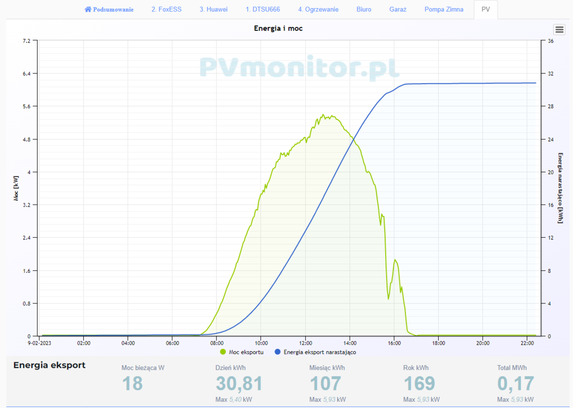

  • Tak to wyglądało dzisiaj. Start około 8:00 przy napięciu 251 V

Czy możesz się pochwalić jaki masz uzysk mocy dzisiaj 09-02-2023
Niebo jest bezchmurne, świeci słońce, jest mróz, czyli PV powinny mieć większą sprawność.
Co prawda mnie nie pytałeś, ale do teraz (od rana) z 6kW wyprodukowałem 5,3kWh
Całkiem nieźle. 30kWh wyprodukowało.

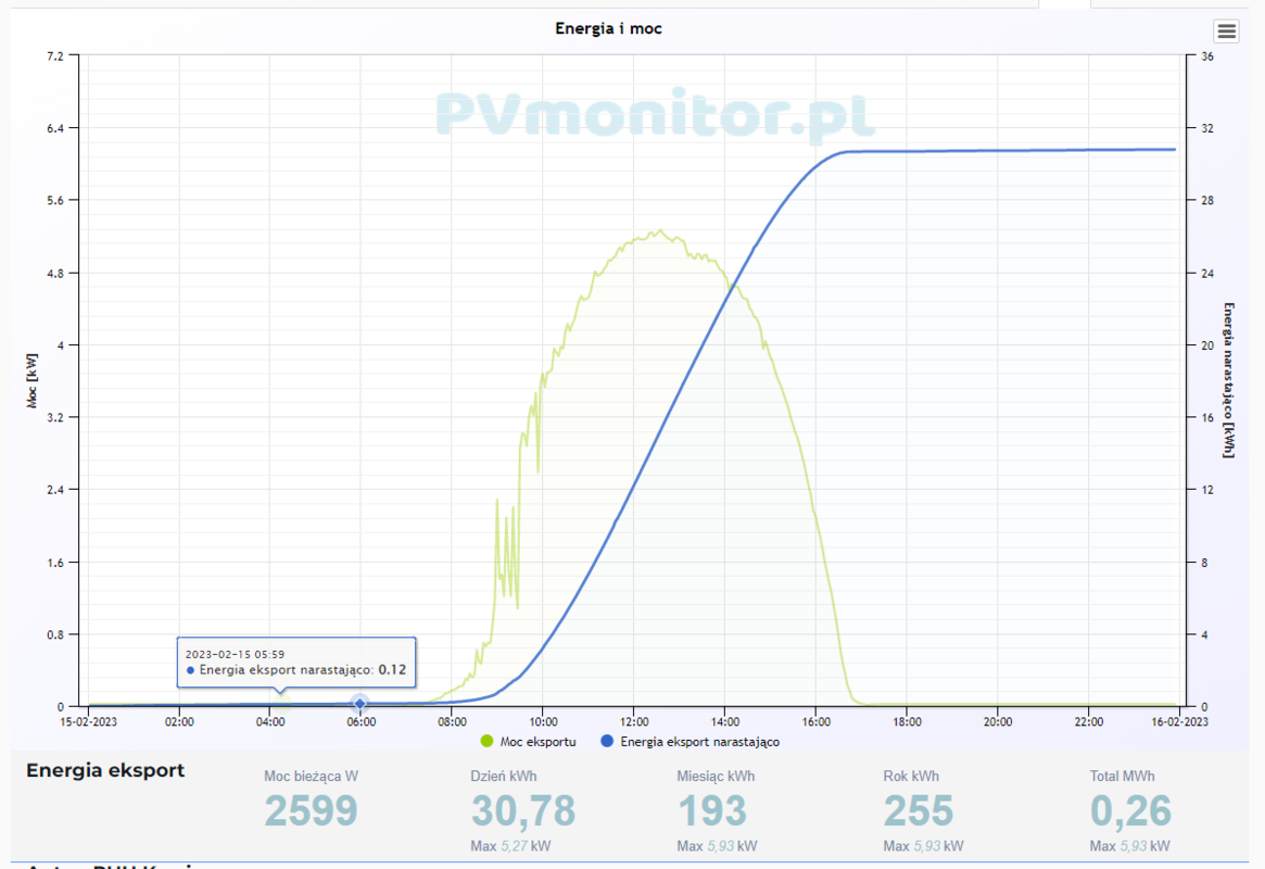

@wacio1967
Ale ze wszystkich panel?
Możesz podać ile masz/jaka powierzchnia?
6,69kWp 10 paneli po 365Wp i 8 paneli po 380Wp
Taka ilość przy słonecznym dniu w obecnym okresie jest w stanie wyprodukować około 30kWh na dzień.
Tak wyglądał dzień wczorajszy (2023-02-15).
