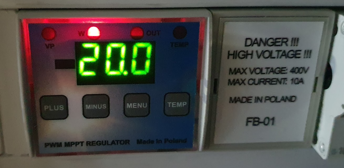

  • Tak to wyglądało dzisiaj. Start około 8:00 przy napięciu 251 V

Panele mam na południe. Nie mam możliwości sprawdzenia ile wyprodukowały. Na tym sterowniku widać tylko moc z jaką grzeje grzałka, napięcie PV i temperaturę w buforze. Nie ma możliwości podpięcia pod żaden program rejestrujący. Ten sterownik kosztował 550 PLN, więc nie ma tam żadnych "wodotrysków". On po prostu cały czas pracuje za free.
Co do dnia dzisiejszego, to na pewno będzie lepiej niż w sobotę. Niby w sobotę nie padało, ale było ciemniej. Dzisiaj pada śnieg, ale jest jaśniej. Wiem że będzie lepszy uzysk, ale nie jestem w stanie tego podeprzeć jakimś odczytem.
Jedyne co mam to zdjęcie z soboty z godziny około 13:30

Dzisiaj z rana o 7:30 zrobiłem zdjęcie z tego sterownika co jest podpięty do PV pionowych na ścianie.
Wyszło trochę słońca i temperatura na dole bufora podskoczyła do góry. To ta grzałka z tego sterownika tak dźwigła temperaturę.
