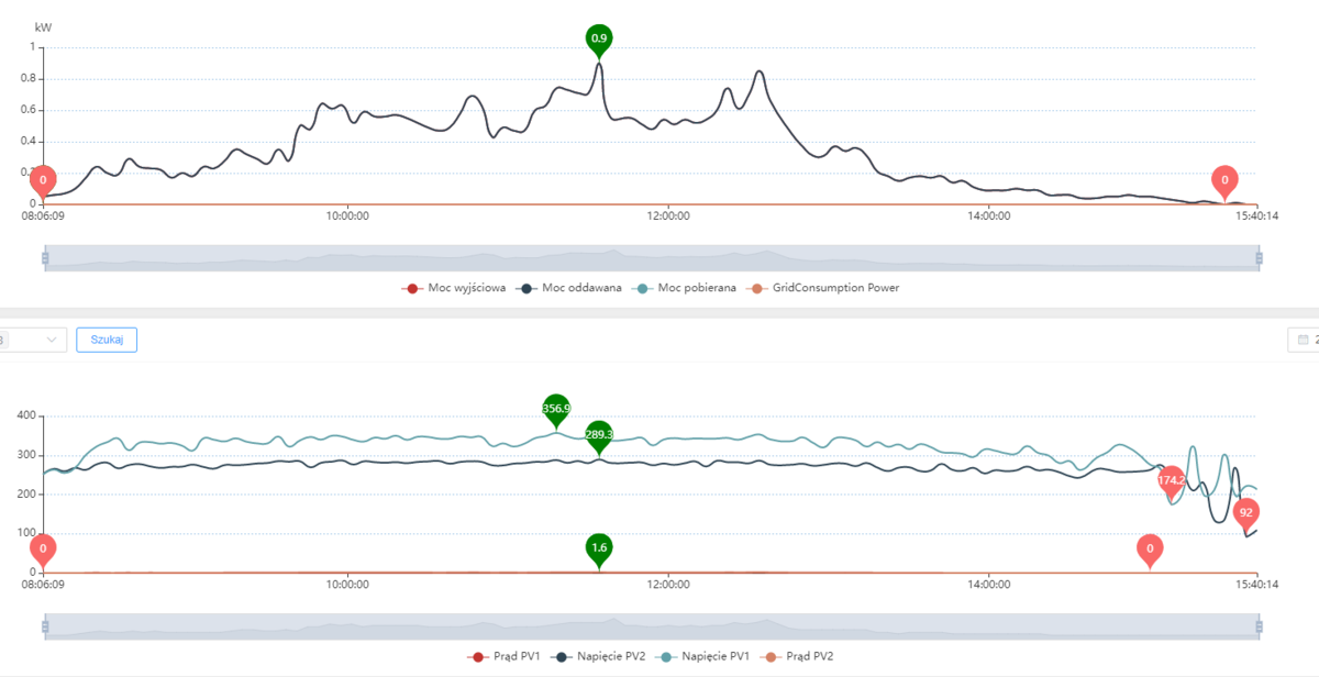

  • Tak to wyglądało dzisiaj. Start około 8:00 przy napięciu 251 V

O której wystartowała Ci instalacja i przy jakim napięciu?
Widzę 2x251.
Moja ok 11, przy 1x550V
Wszystko zależy od falownika. FoxESS ma to do siebie, że bez napięcia z PV się nie uruchomi. Dlatego tak wcześnie wstaje. Rusza od 150 V, ale do tych V aby ruszył potrzebuje jeszcze A. Pewnie masz falownik który się usypia na noc i czeka na odpowiednie warunki, aby się obudzić. Po co ma się budzić, jak i tak nic nie wyprodukuje. Mój się musi najpierw obudzić, aby sprawdzić czy coś da się wyprodukować. I tak sobie produkuje od 10 W.
Dokładnie tak, usypia się i czeka. Potem nagle startuje z produkcją 200W i większą. Jak już pracuje ciągnie do końca dnia nawet 10W.
