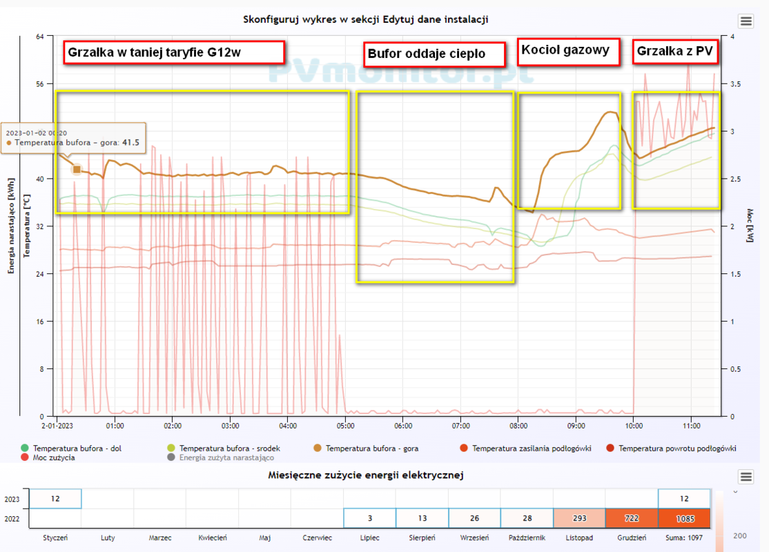

  • Tak to wyglądało dzisiaj. Start około 8:00 przy napięciu 251 V
Jak był śnieg, to PV które grzeją bufor nie były zaśnieżone. Mam panele pionowo ustawione.
Te co oddają do Taurona nic nie produkowały. U mnie tak to wyglada.

Mam to trochę bardziej skomplikowane.
W ten sposób zasilana jest druga grzałka 6kW.
1. Jak PV produkują więcej jak 2500W, to włącza się pierwsza część grzałki 2kW
2. Jak PV produkuje więcej jak 4500W, to włącza się druga część grzałki 2kW
3. Jak bufor osiągnie zadaną temperaturę to się wyłączą.
4. Jak PV nie będą produkować odpowiedniej ilości prądu, to się wyłączą.
5. Jak bufor za bardzo wystygnie w drogiej taryfie, to włączy się kocioł gazowy
6. W taniej taryfie grzeję bufor niezależnie od produkcji z PV do temperatury 35 stopni.
7. Grzałka zasilana z DC może grzać do 90 stopni, potem się wyłączy, a produkcja z PV będzie marnowana. (w zimie nie da się zmarnować w ten sposób ani jednego wata. Nigdy się nie nagrzeje powyżej 80 stopni)

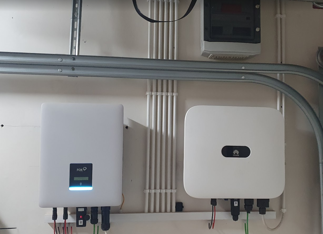

Wszystko jest wcześniej opisane. Ale ok.
Na dachu 6,6kWp do FoxESS 6Kw
Na ścianie 2,6kWp do HUAWEI 3kW w lecie, a w zimie podłączone pod sterownik PWM (#79)
Na przyłączu licznik 4-kwadrantowy CHINT DTSU666 (dwukierunkowy, moc bierna, czynna i inne pierdoły. Taki musiałem kupić do FoxESS)

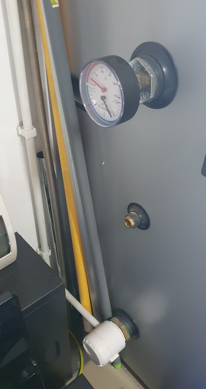

Na buforze licznik impulsowy trójfazowy ZAMEL
Trzy liczniki liczniki jednofazowe ORNO (kuchnia, garaż, biuro)
PVMterminal WiFi do obsługi tego wszystkiego, aby było w jednym miejscu. Dodatkowo podłączone termometry z bufora (dół, środek, góra), zasilanie OP i powrót OP. PVMterminal na bieżąco przesyła wszystkie informacje na portal PVMonitor.pl.
Temperatura bufora jest kontrolowana przez trzy regulatory ESCO.
ES10D-RTC współpracuje z PVMterminal i włącza pierwszą część grzałki 3x2kW przy produkcji z PV powyżej 2,5 kW w tygodniu. Jest odpowiedzialny też za strefy czasowe
DC-20D współpracuje z PVMterminal i włącza drugą część grzałki 3x2kW przy produkcji z PV powyżej 2,5kW w weekendy.
ES-10D włącza trzecią część grzałki 3x2kW niezależnie od stref, produkcji z PV i innych czynników, jak temperatura u góry bufora spadnie poniżej 32*
Niezależnie od tego cały czas grzeje grzałka 2kW podłączona pod sterownik PWM, który jest zasilany bezpośrednio z paneli na ścianie. Na grzałkę jest podawany prąd stały.
OP jest ogarnięte przez sterowniki TECH. Siłowniki ogarnia L-7. Zawó 3D ogarnia siłownik Afriso, podłączony pod I-1M.
Wszystko zamknięte w rozdzielnicach.
Jak w drogiej taryfie brakuje ciepła na buforze (nie ma słońca), to włącza się kocioł gazowy (ze względów ekonomicznych gaz wychodzi taniej)

Zgadza się. Jak dokładali PV w lecie, to stwierdzili że oni nie chcą mieć nic wspólnego z tym co jest zrobione. Byli szczęśliwi, że mieli tylko dwa kable DC do przykręcenia z rozdzielnicy. 🙂
