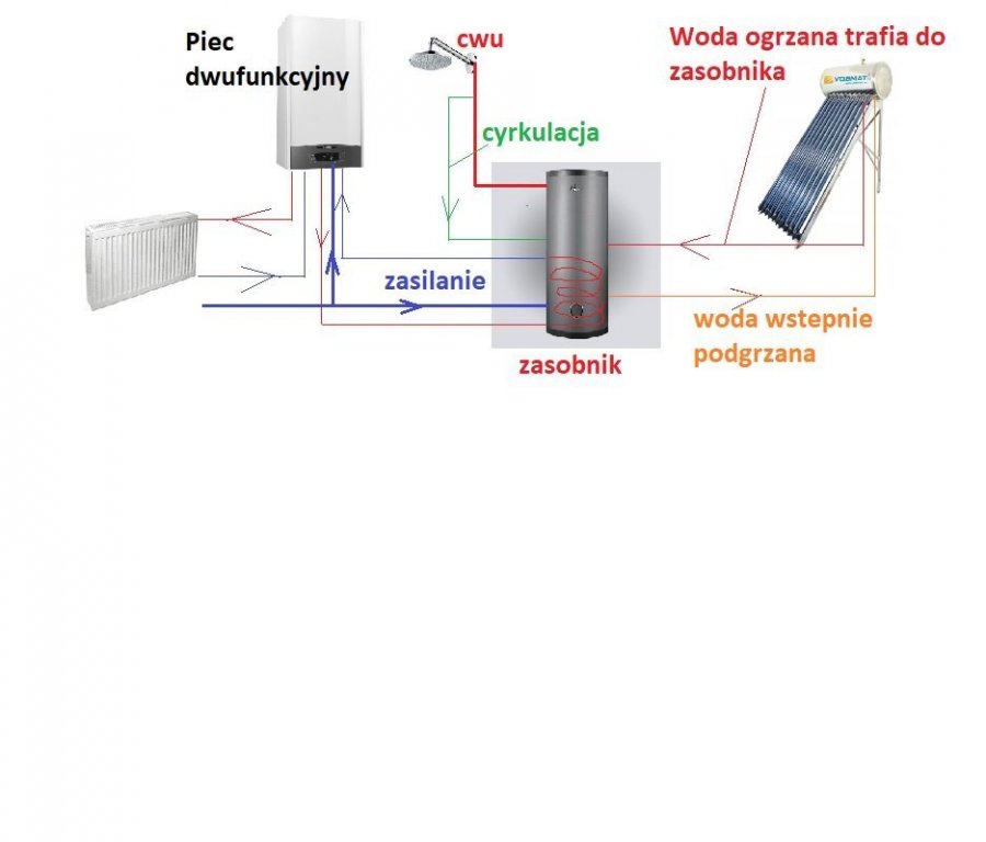

Odświeżam temat... mam podgrzewacz ciśnieniowy, do tej pory był tak podlaczony że ciepla woda z solara zasilała boiler w kotłowni, czyli w momencie odkrecenia kranu woda z sieci uzupełniała solar a solar do boilera. Z biegiem czasu ulepszylem i zmontowałem pompke cyrkulacyjna tzn. polaczylem w kotlowni zasilanie i powrot, dołożyłem czujnik przeplywu i sterownik z czujnikiem temperatury.
Działało to tak ze w momencie odkrecenia kranu zadziałał czujnik przeplywu wlaczajac pompke cyrkulacyjna, gdy ciepła woda z solara doszła do kotłowni sterownik poprzez czujnik temperatury wylaczał pompę.
Jednak cały czas mi to nie działało tak jak bym chciał i teraz zainspirowany filmikiem z yt znowu przerobilem i tak..
Ciepła woda z solara za pomocą pompki tloczy wode do boilera ale od gory a zaciaga od dołu. Steruje tym sterownik ktory załącza pompe gdy solar osiagnie 55* a wylaczy przy 50* z tym ze mam ustawione przez programator czasowy. Przez caly dzień woda sie nagrzewa i o 16 programator zalaczy sterownik... jezeli jest powyzej 55* to wlaczy pompe i wylaczy jak spadnie poniżej 50* Narazie testuje ale widze ze dobrze działa
Mile widziane komentarze.
Różowy kolor to ciepła woda z solara do boilera a zielone to zimna z boilera do solara. Zawór przed pompką przykrecony by ciepła woda delikatnie naplywała do boilera a nie mieszała sie w nim
Edytowane przez pepa81
Co Ci daje takie rozwiązanie ? Bo nie widzę najmniejszego sensu takiego. Chyba, że nie rozumiem logiki i zamysłu jego działania.
Ja testowałem już różne rozwiązania i chyba najlepszym jest takie że gorąca woda z solara wchodzi na zasilanie (zimna woda) zasobnika co jest w kotłowni. Co to daje ? Nawet w kiepskie dni kiedy solar się nagrzeje powiedzmy do 30 stopni w szczycie to do zasobnika w kotłowni wpływa nie zimna woda o temperaturze 10 stopni a już wstępnie podgrzana. Wtedy bojler w piwnicy nie musi być aż tak mocno podgrzewany a w momencie takim kiedy na solarze jest te 55 stopni to grzanie bojlera nie włącza się w ogóle.

Miałem w ten sposob podłączone ze ciepla woda z solara zasilała od dołu boiler ale wtedy woda  ciepla miesza sie z zimna, tutaj gdy ciepla woda naplywa delikatnie od gory a zabierana jest zimna od dołu woda sie tak jakby wymienia a nie miesza. Na zdjęciu gdzie sa kreski pomalowane w lewym górnym rogu jest termometr i pokazuje 39* to jest woda z zeszlego dnia. Solar dzisiaj podgrzal wode do 70*  pompka pracowala z godzinke i boiler ma obecnie 52* a solar 50*
A widzisz to zależy od tego jaki masz zasobnik. Ja mam stojący ACV Smart o budowie zbiornik w zbiorniku. Czujnik temperatury mam wpuszczony na sam dół a budowa zasobnika sprawia to, że masz praktycznie taką samą temperaturę wody u dołu jak i u góry (jak jest dogrzany do zadanej). A w praktyce wygląda to tak, że w momencie jak na zasobniku mam 50 stopni to króciec gdzie wchodzi zimna woda jest tylko trochę chłodniejszy jak ten którym wychodzi gorąca woda. Oczywiście to się zmienia podczas poboru wody jak do zasobnika napływa zimna woda. A że mam zrobione tak, że zima woda jest odcięta a napływa ciepła lub gorąca woda z solara na zewnątrz to nic się nie miesza. Co najwyżej napłynie po odkręceniu kranu może 1.5 litra chłodniejszej wody co stoi w rurkach między solarem a zasobnikiem w kotłowni. Rurek mam 12 metrów między dwoma zasobnikami. Rurki Pex 20. Druga sprawa to powiedz mi w jakiej Ty części Polski jesteś bo ja zamontowałem solara na początku Maja i był może jeden dzień rekordowy gdzie niebo było bezchmurne i tego dnia temperatura wody doszła do 60 stopni o godzinie 17. Z tym, że u mnie cały dzień ktoś tam zawsze wodę bierze i może byłoby inaczej gdyby nikt nie pobierał przez ten cały dzień. Urządzenie w zasadzie chyba takie samo jak Twoje ale od innego dostawcy (i tak wszystko z Chin). Może masz lepiej zorientowany w kierunku słońca ?
