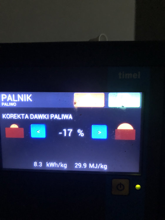

Dodam ze paliwo ustawione jestvtak

Ograniczanie mocy i korekty w opale zostawcie dla laboratorium, ten sterownik ma tą przewagę nad innymi z PID które miałem, że manipulując mocą, kalorycznością i czasem podawania możemy bardzo dobrze wyregulować palnik.

Przy aktualnych wymogach na badaniach oraz przy palniku SV200 i dla jego danych przesypu moc 15kW będzie osiągał spalając ok. 2,2 do 2,4kg/h paliwo przewidzianego w normie (ok 28MJ)

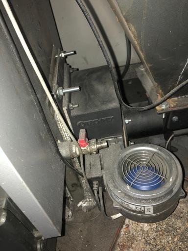

Na zdjęciu widzę dmuchawę prawdopodobnie DM80 ale to co istotne to.ksztalt i kolor wirnika. Na tej podstawie widzę, że jest na silniku niemieckim Ziehl-Abegg.
Technix fabrycznie daje RMS120 i one generalnie są na silniku EMC (ale też mogą mieć Ziehl-Abegg).
Nie mniej czasami posiłkują się także DMkami
DM80 oraz DM85 składane są na EBM (który ostatnio jest dziwny) Ziehl-Abegg oraz EMC.
Ogólnie Ziehl-Abegg powinnien w skali działać na ok. 5-28 w kotle 15kW
Palnik powietrze dla kotła 15kW powinno być ok. 5-7 do 60 (ja osobiście ustawiam 80, bo nie mam pewności na jaki komin, kotłownie oraz opał to trafi)
