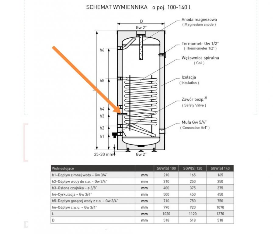

Witaj
Może bojler ma 2 wejścia na czujnik CWU. Jeżeli tak to jak jest czujnik u dołu to przełożyć do wejścia u góry. Warto to sprawdzić. W dokumentacji bojlera powinien być rysunek techniczny
Miałem ten sam problem
Powodowało go umiejscowienie czujnika temp w bojlerze cwu - zbiornik pionowy a czujnik był chyba nawet poniżej 1/3 wysokości
Wystarczyło spuścić 15-20 litrów i już grzał
Wyjąłem ten czujnik i przestawiłem go na 3/4 wysokości zbiornika - nie miałem tam kapilary ale wcisnąłem go poprostu między płaszcz a izolację i działa wszystko ok, teraz rozpala się max 2 razy dziennie

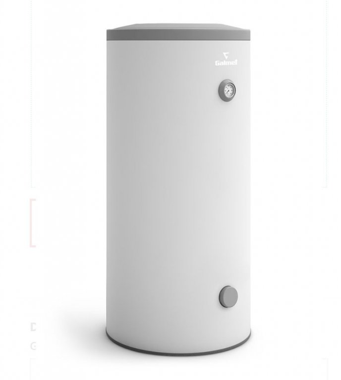

A jaki to model bojlera?
Chodzi mi o model bojlera bo jest ich trochę 🙂 Chciałem tylko zobaczyć czy jest wejście dodatkowe czujnika.
Jak to ten to masz tylko jedno wejście.
