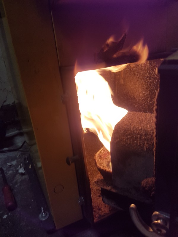

Płomień musi być jasno żółty prawie biały.

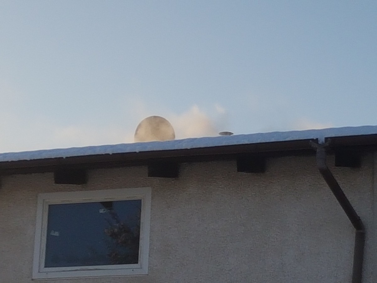

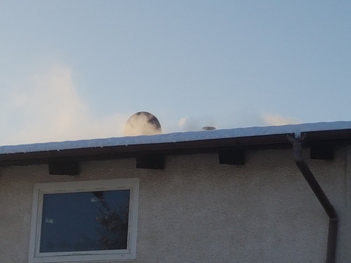

Rano byłem sprawdzić, jak sytuacja. Grzejniki ciepłe, pien ma zadane 60 st., ale było na nim 55 st. Na wydechu 172 st., nie wiem czy to nie za dużo. Dym jakiś z komina leci (biały), ale mróz jest, zatem to może tego efekt. Zjadł 2 worki peletu po 15kg każdy czyli 30kg wchłonął. Czy to nie za dużo? Fotki dodaję. Co o tym sądzicie?
Jak dymi z komina to za dużo podaje pelletu albo za słaby nadmuch.Powinien spalić mniej.Tak czy inaczej jak nie ma mieszacza to instalacja do poprawy.

Acha, z komina podczas pracy kotła unosi się para wodna. Im zimniej na zewnątrz, tym jest jej więcej.

Przydało by się zdjęcie jak wyląda płomień na 100% mocy.

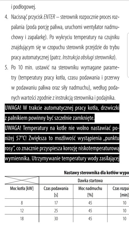

Zalecana minimalna 55st. dla dobra kotła.

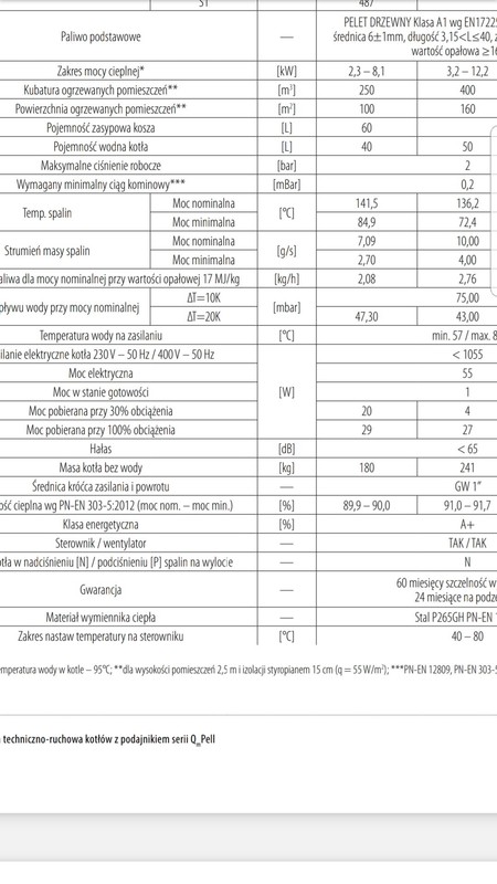

Jak masz 170 stopni na wylocie to po prostu za duża moc kotła, ale lepiej trzymać to wyżej niż niżej jeśli nie masz wkładu kominowego. - optymalnie bez wkładu to minimum 120...

Ok, wrócę z pracy to będę wszystko sprawdzał z tymi nastawami, bo instrukcja podaje wartości od 40 do 80 ( ostatnia linijka zwykłym drukiem na foto), a potem , ze 57 to najniższa bezpieczna dla kotła( foto tłustym drukiem).

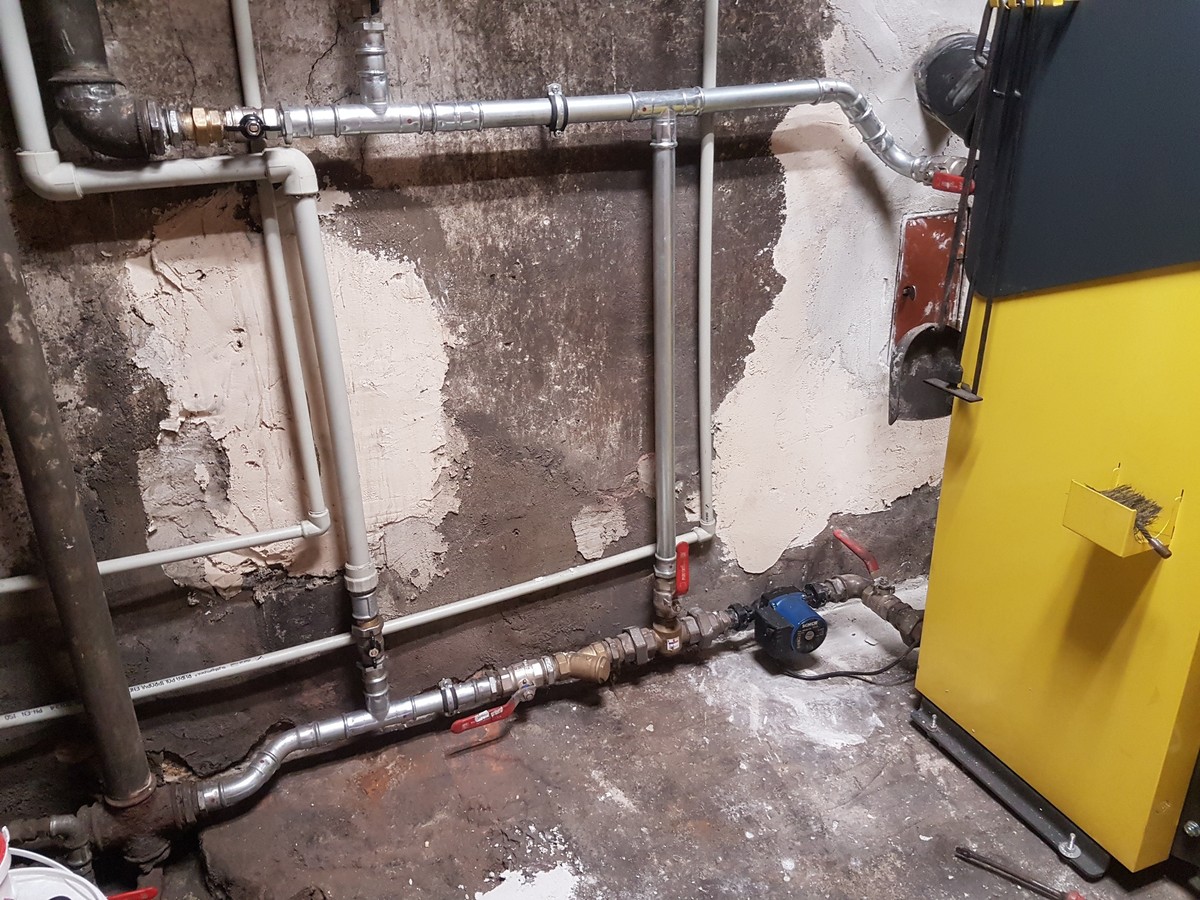

Jak nie masz mieszacza to na grzejniki idzie woda o takiej temp jak na kotle. skoro przy 50 stopniach na kotle masz w domu 22-23 stopnie, to gdyby piec miał wystarczającą moc i osiągnał te 60 stopni to w domu mielibyście ze 30stopni
Piec nie osiągnie zadanej 60 bo nie ma wystarcząjącej mocy żeby zmienić cały dom w saune. Zakręć połowe grzejników w domu - wtedy zbliżysz się do swoich wymarzonych 60stopni
Godzinę temu, Sandek napisał(a):
Mieszacz to kaganiec kotła ( jeśli o ten mieszacz chodzi ). Pilnuje, by temp na powrocie do kotła nie była mniejsza, niż przewiduje to budowa mieszacza.
to zadanie zaworu ochrony powrotu (który faktycznie też jest zaworem mieszającym), który kolega ma w instalacji wg zdjęć, ale nie wiadomo na jaką nastawę i z opisanej sytuacji widać że nie działa najlepiej lub wcale
NIE MA INNEJ OPCJI NIŻ PRZERÓBKA TEJ INSTALACJI I DOŁOŻENIE ZAWORU MIESZAJĄCEGO jeżeli to ma działać i nie marnować paliwa. najelpiej od razu z automatyką ale zdaje sobie sprawę że są to spore koszty

Wróciłem. Na piecu 54,8, wydech 175 i tak trzyma. W domu 21 stopni. Nie mam na grzejnikach żadnych pokręteł. Tu nie było nic. Sam odpowietrzniki montowałem. Ogień na zdjęciu.
A jak ten mieszacz założyć to w którym miejscu ma być na mojej instalacji?
