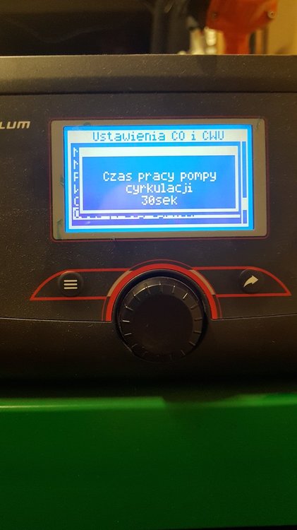

Cześć.
Od kilku miesięcy posiadam nowy piec, Bers...ki  z palnikiem Kipi i sterownikiem Plum.
Powoli rozgryzam ustawienia ale niepokoi mnie jedno. Jak piec przejdzie w tryb Postój po osiągnięciu zadanych temperatur ( dla CO 50 C a dla CWU 45 C ) to temperatura spada i to jest normalne ale dlaczego spada także temperatura wody w bojlerze ? Z góry zaznaczę że z wody w tym czasie nie korzystam.
Jest pompka dla CO i pompka dla CWU a także zawór trójdrożny.
Coś z ustawieniami pieca czy bardziej hydraulika ? Wcześniej był piec na ekogroszek i tego nie było albo nie zauważyłem ;)
Edytowane przez kuczi
a pompa CWU nie chodzi czasem cały czas? Powinna się wyłączyć po osiągnięciu temp przez bojler
Własnie zaobserwowałem.
Piec przeszedł w tryb Nadzór po osiągnięciu zadanych temperatur a pompka pracuje. W ustawieniach serwisowych miałem ustawione na 3 min, zmieniłem na 1 min i się wyłączyła.
