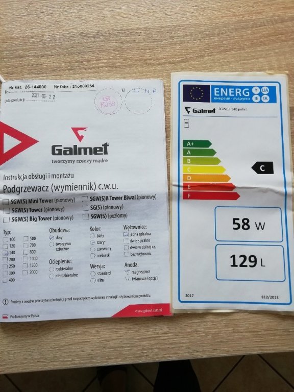

  8. Bojler posiadam nowy gamlet z dobra izolacja, dobra izolacja też rur. Ale czy to jest normalne że gdy temp. bojlera jest osiągnięta 50 a ja wezmę tylko prysznic to temp. spada odrazu poniżej 40 (HISTEREZĄ 10) i załącza się kocioł chociaż woda jest jeszcze ciepła bo termometr na bojlerze pokazuje 48
