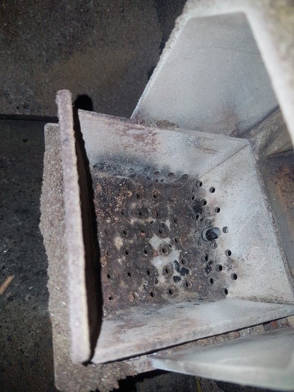

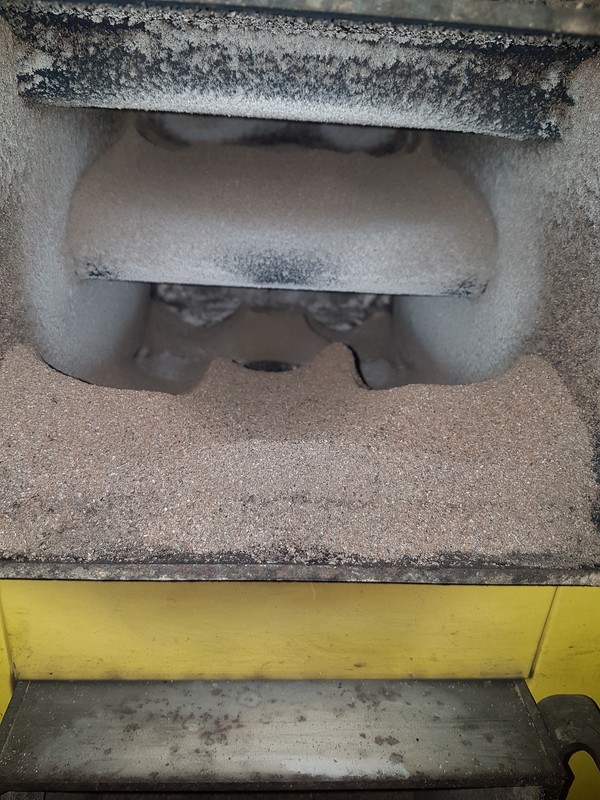

To teraz zostało tylko doprowadzić do ładu komorę spalania aby nie była taka usmolona, najbardziej pożądany wygląd to taki lekko kremowy lub szary, w ostateczności komora może być też ciemna ale powinna to być taka sucha, jasna czerń.
Aby to uzyskać to już trzeba delikatnie w małych krokach zmieniać nadmuch podawanie i przerwę.
jakoś tak:
Taka też może być w ostateczności:
Wszystko zależy od jakości pelletu.

  • Sprawdż ile nasypie do palnika i zrób zdjęcie.Może 17s. być za mało i po 5 minutach jak nie może rozpalić podajnik dosypuje i zaczyna dymić i bum.
  • Dałem jej 15% i chyba stsrczy co? Ok, dam 20. Pompe CO zwiększyłem na start przy 45st., bo przy 40 co ruszyła to zarsz temp.spadała poniżej 40 i się wyłączała i tak w kółko. Piec dobił do 40,

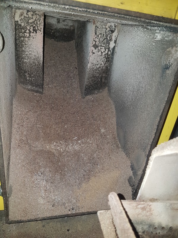

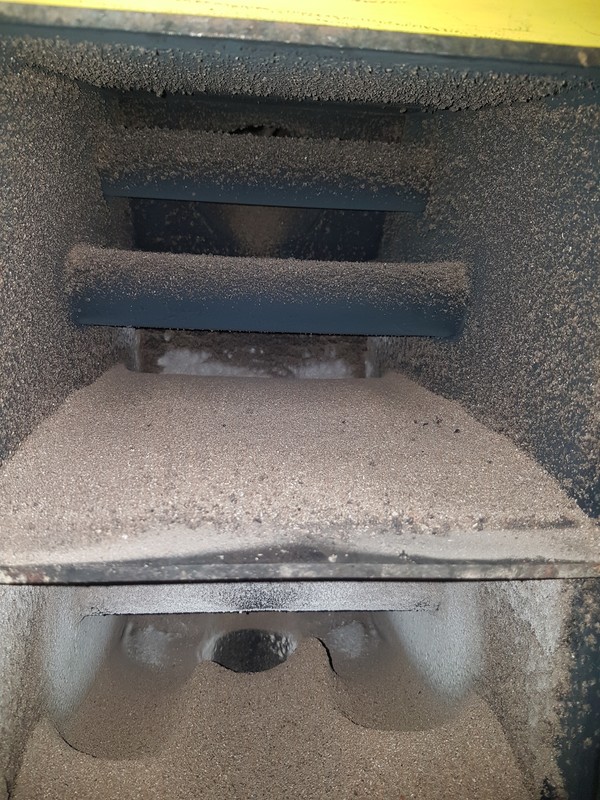

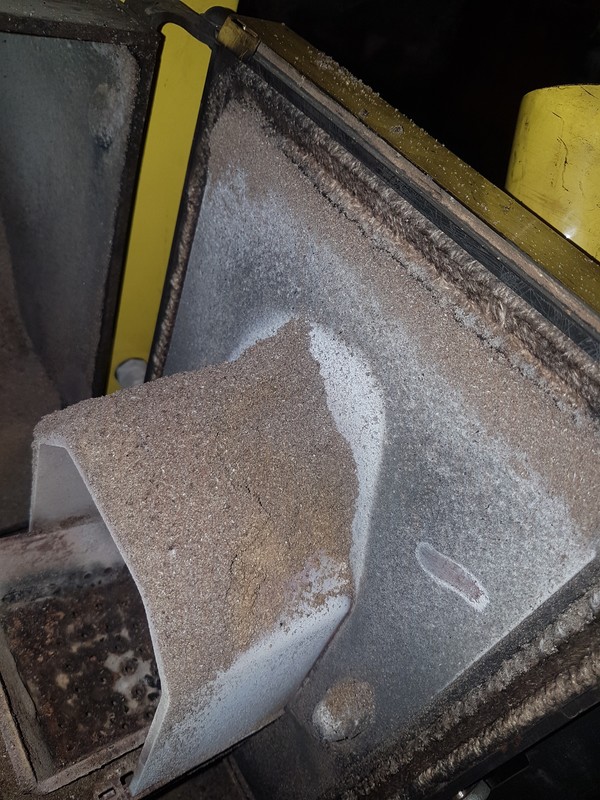

Pomału analizuję wszystkie rady i wydaje mi się, że jest sporo lepiej w komorze spalania. Dzisiejsze wnętrze przed czyszczeniem. Brak spieków, popiół luźny, bez grudek. Wygląda to niebo lepiej.
Kolejne.
Kolejne
