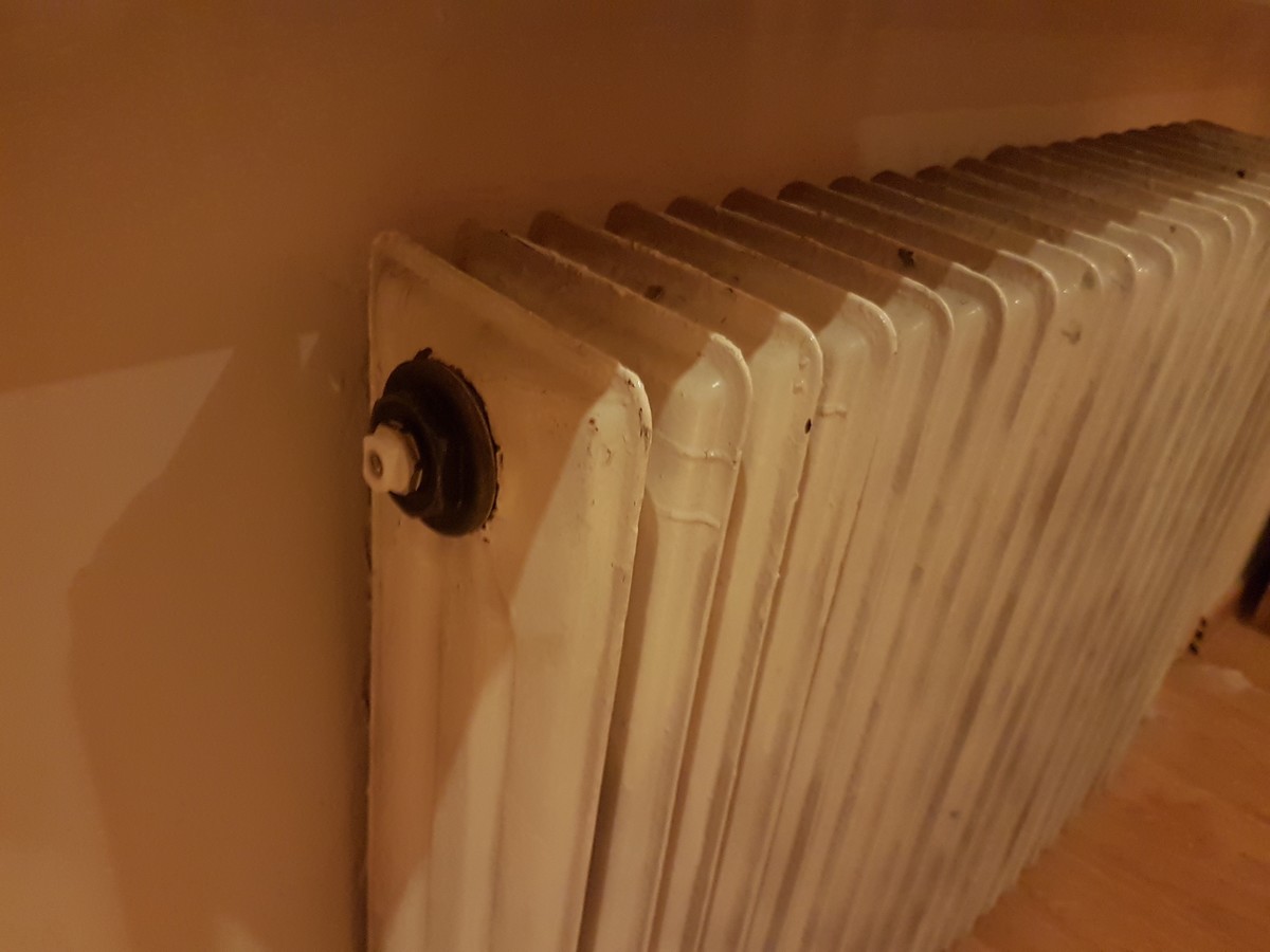

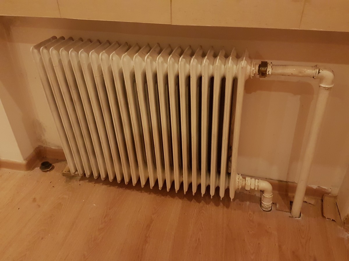

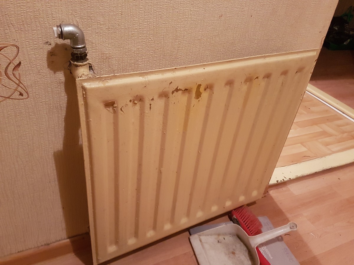

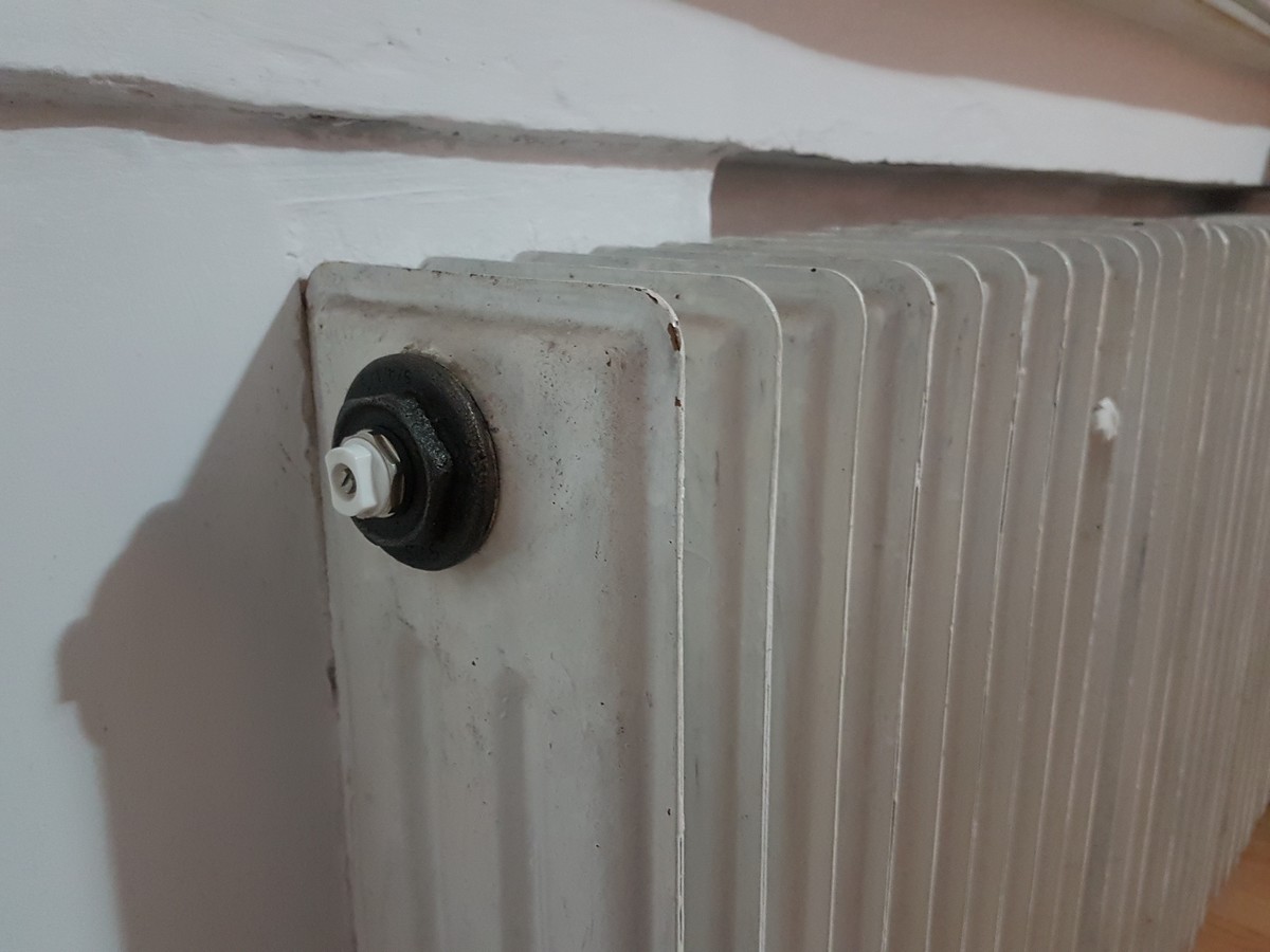

- grzejniki stare, żeliwne, które nie miały odpowietrzników, zatem zmieniłem na nich korki z odpowietrznikami (odpowietrzyłem i wszystkie są w pełni lekko ciepłe)

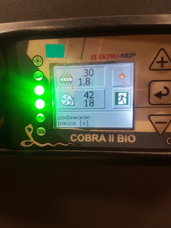

Ustawienia, jakie wyczytałem w sieci odnośnie dawkowania, pauzy itd. mam takie:
podawanie co 25 sek.
czas podawania 2,5 sek.
dmuchawa 40% w max
15% w minimum
i w tych ustawieniach kręcę się na około, zmieniając je delikatnie i szukając najlepszych...

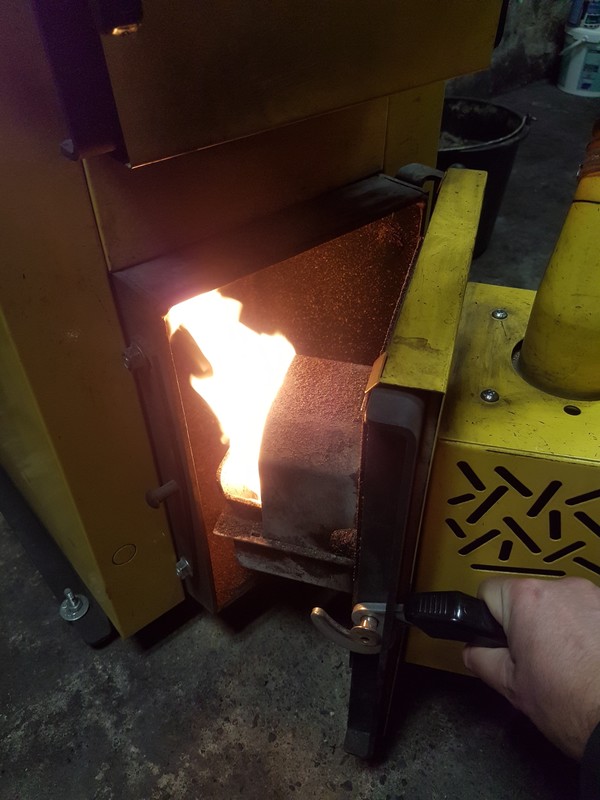

  • Sprawdż ile nasypie do palnika i zrób zdjęcie.Może 17s. być za mało i po 5 minutach jak nie może rozpalić podajnik dosypuje i zaczyna dymić i bum.

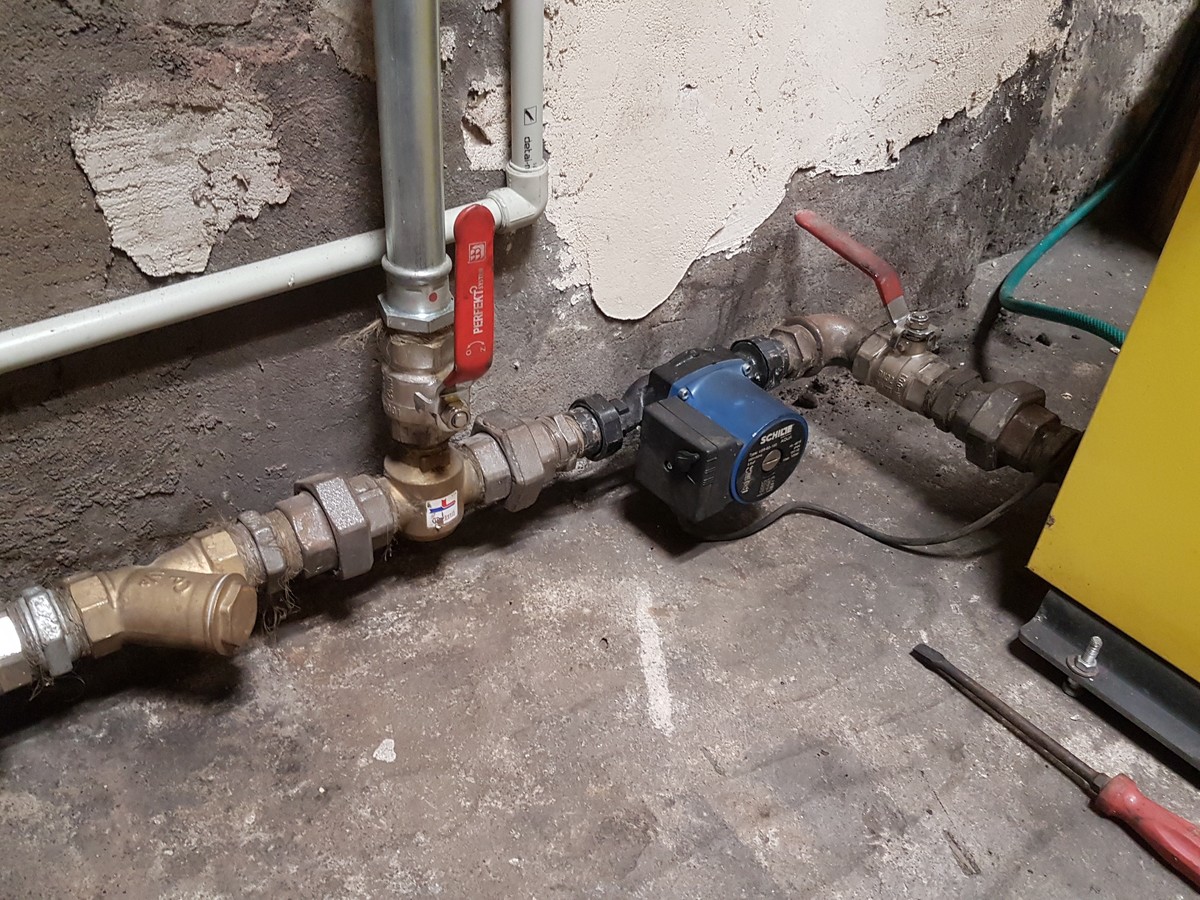

A jak wygląda instalacja? Masz jakąś ochronę powrotu? Jak wygląda popiół, komora spalania, wymiennik? Jaki w ogóle masz dom? Może ten kocioł jest po prostu za mały? 🙂

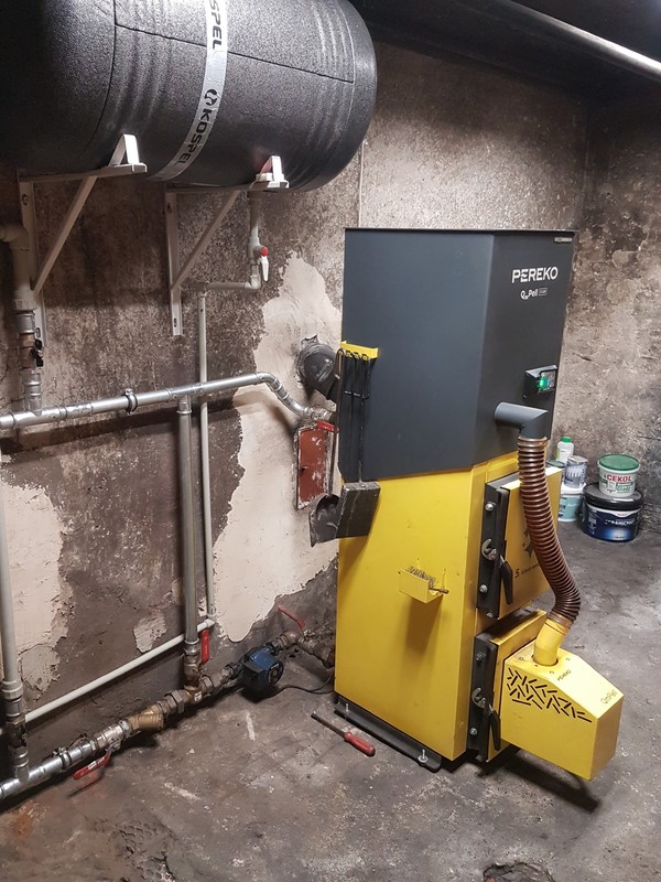

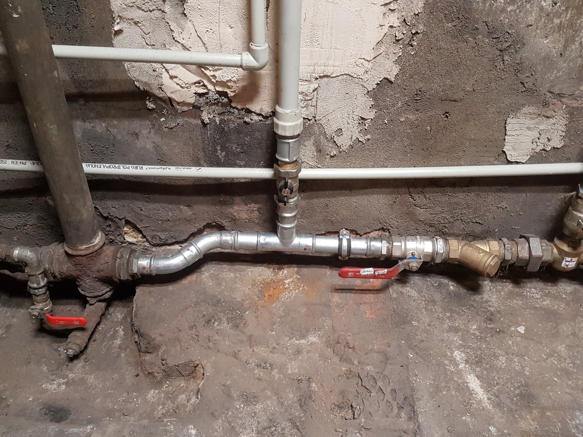

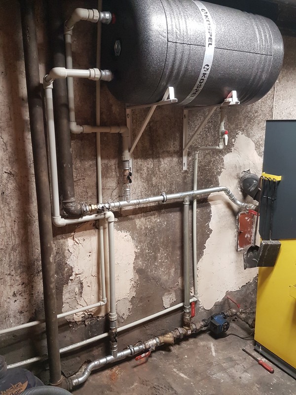

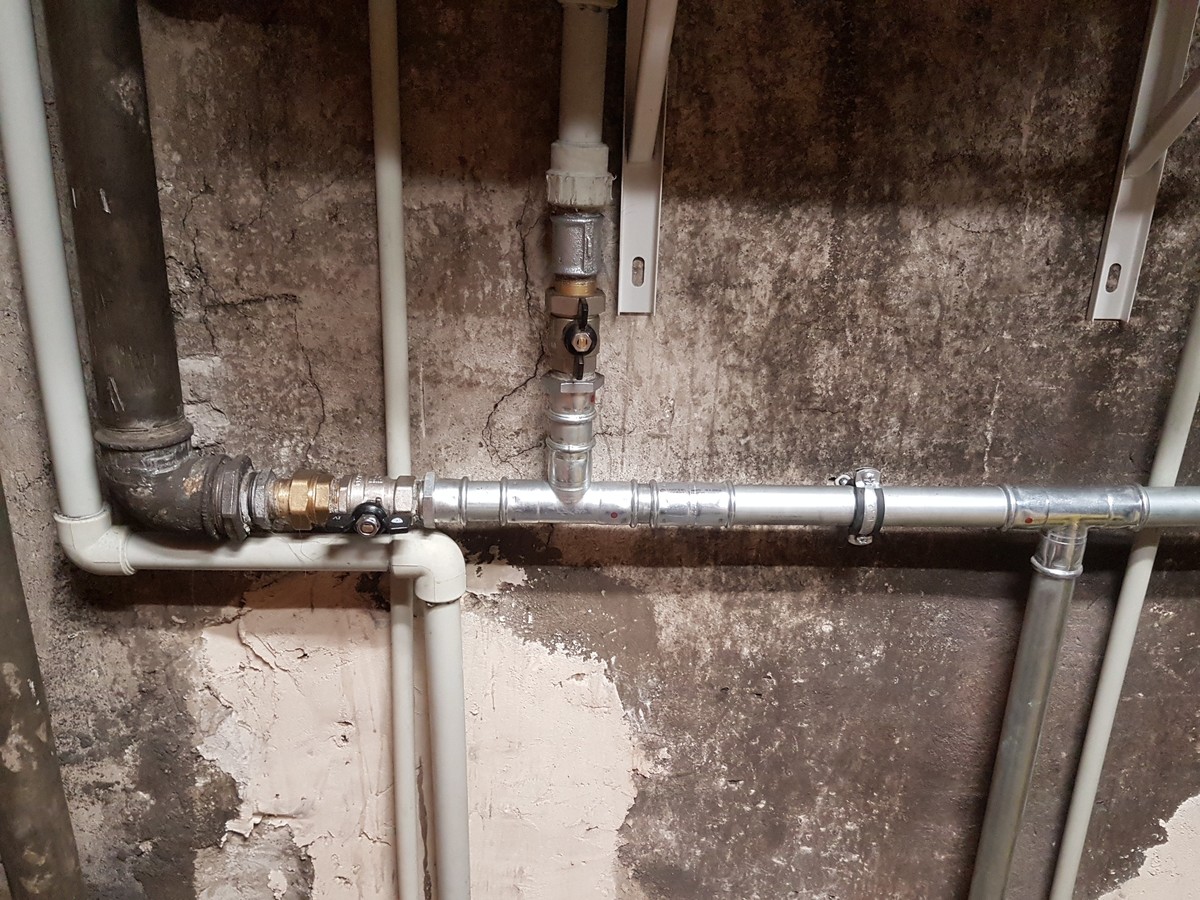

Instalacja robiona przez monterów pieca z tego co zdążyłem się dowiedzieć. Zrobię fotki i podrzucę. Dom około 105m.
Wpięli się instalacją pieca w starą, istniejącą z starymi rurami (początkowo około 2 cale, a potem 1 cal, i mniejsze) i grzejnikami. Grzejniki część żeberkowa, ale jeszcze chyba blaszane, a nie żeliwne, a część to takie naleśniki prostokątne. Nie wiem o jaką ochronę powrotu chodzi, ale raczej nic takiego tam nie mam. Popiół jest, jak popiół, ale są też czarne spieki, zatem niedopalone ziarenka peletu, ale to wszystko przez to, że cały czas szukam ustawień i testuję. Jak nadmuch za duży to wydmuchuje niedopałki peletu, jak za mały to nie ma ognia, tylko się tli na tacce, jak przygasające ognisko, zatem znowu zwiększam nadmuch. Nie wiem, czego szukać, bo nie ma totalnie doświadczenia. W obecnym domu mam piec na ropę, zatem tam wszystko samo działa, jak trzeba.
Dziś ostudziłem piec, oczyściłem raz jeszcze dokładnie oskrobując ścianki i wszystko co w środku oraz drzwiczki od wewnątrz. Wszystko było naleciałe czarną sadzą. Zamknąłem, odpaliłem na nowo, piec wystartował, ładnie się rozpalił, zadałem mu 60st. i dość szybko się nagrzewał do 35 st. Musiałem wyjść z domu i wróciłem po 4h. Niestety na piecu było 43 st., zatem dalej jest problem z nagrzaniem do zadanej temp. Grzejniki lekko ciepłe, sprawdziłem odpowietrzniki i wszędzie leciała ciurkiem woda, zatem zero zapowietrzenia. Pompa CO na 1 biegu, odpowietrzona i pracuje (sprawdzałem).
Nie wiem, czego szukać. Może ustawienia za słabe, może spaliny za szybko uciekają w komin i nie nadąża się nagrzewać. Może trzeba wstawić klapkę przymykaną, jak w kominku, żeby trochę opóźnić uciekanie spalin. Sam nie wiem.
Nie napisałem nic o wymienniku. Co to jest ten wymiennik? Gdzie się znajduje w tym piecu? Chyba wszystko w nim wyczyściłem, gdzie mogłem się dostać druciakiem i skrobakiem.  Wszystko za dolnymi drzwiczkami i wszystko za górnymi.
Dorzucam fotki.

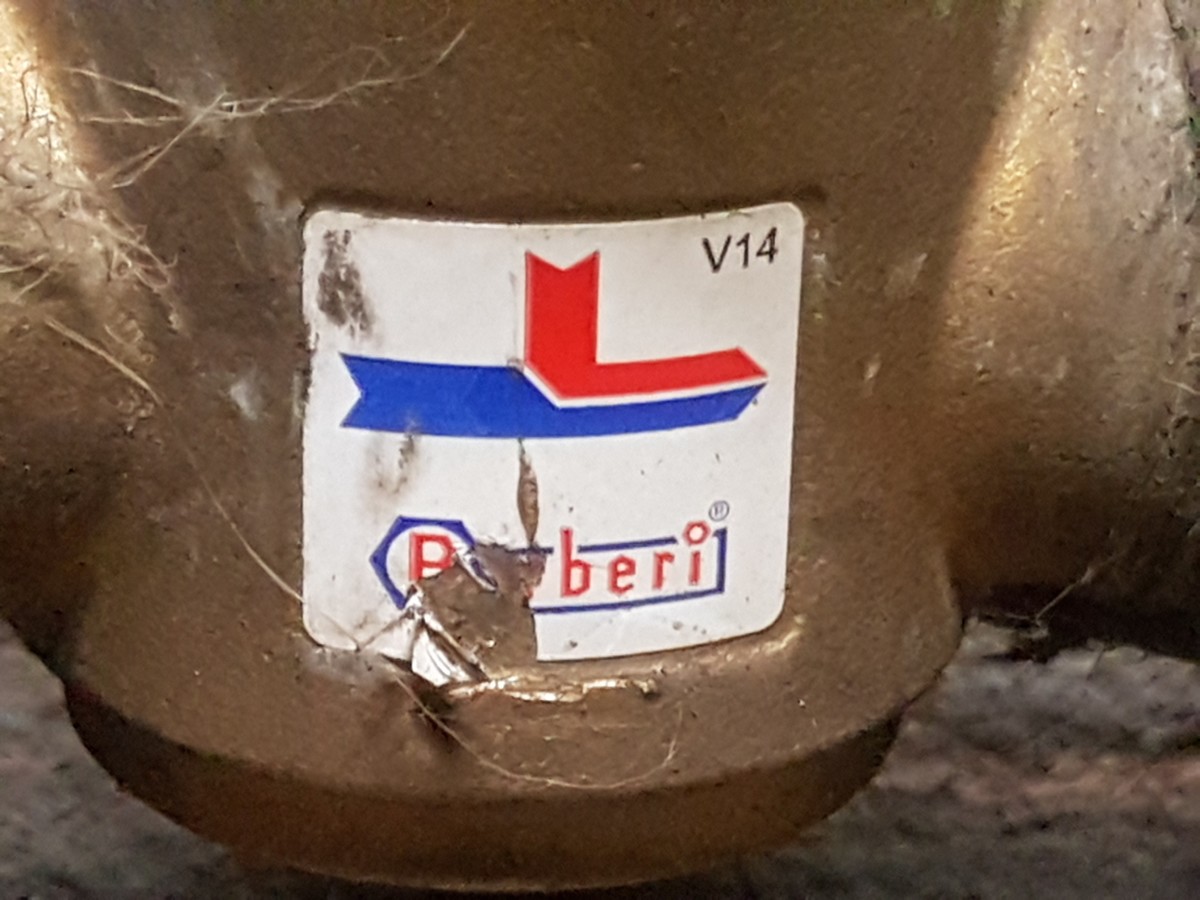

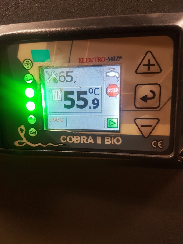

Na początek spróbuj podnieść temp. kotła na 70*C i przeczytaj instrukcje odnośćie nastaw sterownika i kalibracji
To na zrzucie ekranu na czerwono dasz radę odczytać na jaką temperature jest?

Sprawdzę w domu czy to jakoś odczytam, choć wlepka jest naderwana, ale na korpusie może coś jest.

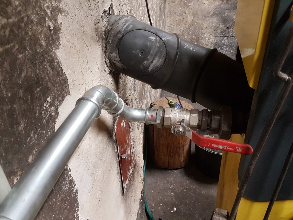

i tak do zrozumienia, wyjaśnij mi proszę po co jest tu ten trójnik i zagrzana woda, które wychodzi górą z pieca od razu ma też spadać właśnie w dół do powrotu z instalacji? Tego nie rozumiem.
To twoja ochrona powrotu, żeby zimna woda z instalacji nie zalewała kotła.
Spróbuj zakręcić zawory przy bojlerze i zobacz czy będzie poprawa.
ok, czyli rozumiem, że tu spływa ciepła woda, która miesza się z chłodniejszym powrotem, żeby piec nie dostawał tylko chłodnej wody z powrotu z grzejników. Czyli ten zawór ma być odkręcony przy tym trójniku, tak jak jest w tym momencie na foto?
które zawory mam zakręcić przy bojlerze? Mógłbyś mi zaznaczyć na foto? Tak na prawdę przy bojlerze jest jeden plastikowy, który jest pod bojlerem z prawej strony z takim czerwonym oczkiem. Czy to nie spowoduje, że nie będę miał ciepłej wody w kranie? Bo jak go zakręcam to właśnie przestaje mi lecieć ciepła woda w zlewach.
Właśnie tak to ma działać.

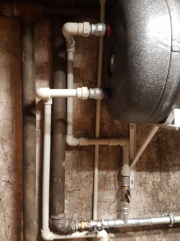

Woda w kranie będzie. Zaworami zaznaczonymi na niebiesko odetniesz ogrzewanie bojlera. Pozwoli to sprawdzić czy wężownica bojlera nie zabiera za bardzo ciepła z kotła.
Ok, rozumiem teraz. Zatem zakręcę te 2 motylki i sprawdzę czy piec dobije do zadanych 60st.
Co w wypadku, jak dobije lub nic to nie zmieni?
Woda w kranie będzie, bo zawór z prawej, pod bojlerem, ten z czerwona kropką puszcza wodę, ale nie będzie to ciepła woda, bo nie będzie ogrzewana w momencie zakręcenia motylków.
Sprawdzę czy to zakręcenie pomoże piecu wstać do zadanej temperatury.
Jeśli nic się nie zmieni ,to zapewne będziesz musiał lepiej ustawić palnik, bo może nie uzyskiwać swojej mocy. A jeśli kocioł uzyska zadaną temperaturę, to zapewne będziesz musiał przerobić instalację przy bojlerze.

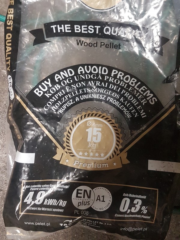

Dodam, że mam pelet, który tam już był i leżakował od poprzedniej zimy, zatem może z nim coś jest nie tak? Worki są całe i wyglądają na suche, a pelet w nich jest luźny i nie wygląda na sklejony od wilgoci czy coś w tym stylu. Biorąc w garść jest suchy, twardy i nie klei się do dłoni.

Szczególnie że sztuką podpięty jest zbiornik wyrównawczy, ściągaj ich z powrotem niech zrobią zgodnie z normą. Jak ma być podpięty znajdziesz na forum, pamiętaj że masz pompę na powrocie.
A podpowiedz kolego, co tu jest nie tak z tym wyrównawczym? Tam w sumie tylko odpowietrznik wkręcili z prawej strony. Z lewej woda, jak się przeleje to zlatuje do kotłowni do zlewu.

Na naklejce nie ma żadnego info.

Jeśli nie ma tu żadnych zaworów bezpieczeństwa przy kotle ani bojlerze to będę musiał wezwać kogoś, żeby to ogarnąć, jak trzeba.
Do zbiornika wyrównawczego idzie rura 1", widać to na foto wyżej, gdzie wstawiałem fotki, a z lewej idzie już węższa rurka, którą spływa woda, jak się przeleje w zbiorniku. Dodam, że zbiornik jest na piętrze w łazience i jest najwyżej umieszczonym punktem tej instalacji. Po prawej w zbiorniku fachowiec dodał automat odpowietrzający (widać na foto), twierdząc, że nie zaszkodzi, a może pomoże w odpowietrzaniu instalacji i dał też zawór zamykający, gdyby jednak ten odpowietrznik nie spełniaj funkcji i żeby nie rozbierać tego od nowa to kazał zakręcić zawór i tyle (szkoda tylko, że odpowietrznik automatyczny zostanie i będzie ozdobą łazienki). To tak, jakbym to wykręcił i wkręcił w to miejsce korek (pierwotnie tam był), tak to wyjaśnił, żeby nie musiał znowu przyjeżdżać i zmieniać to na korek.

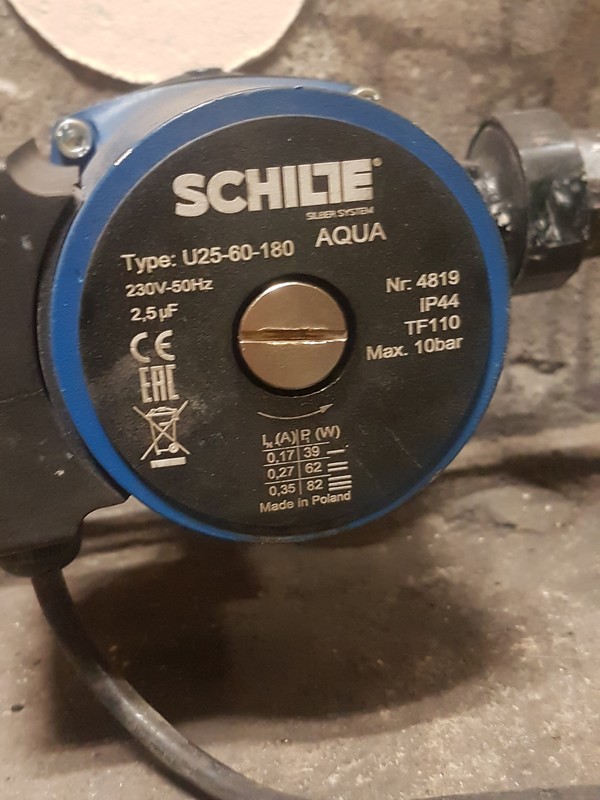

Dorzucę zdjęcie parametrów pompy, bo nie wiem, jaka to jest i ile podnosi. Jak zmierzyć wysokość zbiornika? Od podłogi w łazience czy o jaką wysokość chodzi? Zapoznałem się z tematem, ale zbytnio nie rozumiem, od którego miejsca zmierzyć wysokość zbiornika.

Dorzucam foto peletu, który tu został i nim palę oraz aktualnych ustawiań podawania, pauzy, nadmuchu itd.
Kolego, chcesz by kocioł osiągnął temp jak podajesz mu pellet co 25 sekundę przez marne 2,5 sekundy.  Al ile wtedy pestek naleci do palnika ?   10 szt ?   A może 1 szt ?  Wybacz, nie czytałem całej opowieści lecz wg mnie powinieneś zacząć od zwiększenia dawki pelletu.
Przestaw na :  przerwa w podawaniu - 22 sekundy, czas podawania 7 sekund.  I oby pompy zdążyły odebrać to ciepełko.

Kolego Sandek: Ustawiłem piec na parametry, które mi podałes. faktycznie piec podskoczył do zadanej temp. i ją utrzymywał. Dziękuję za wskazówki.

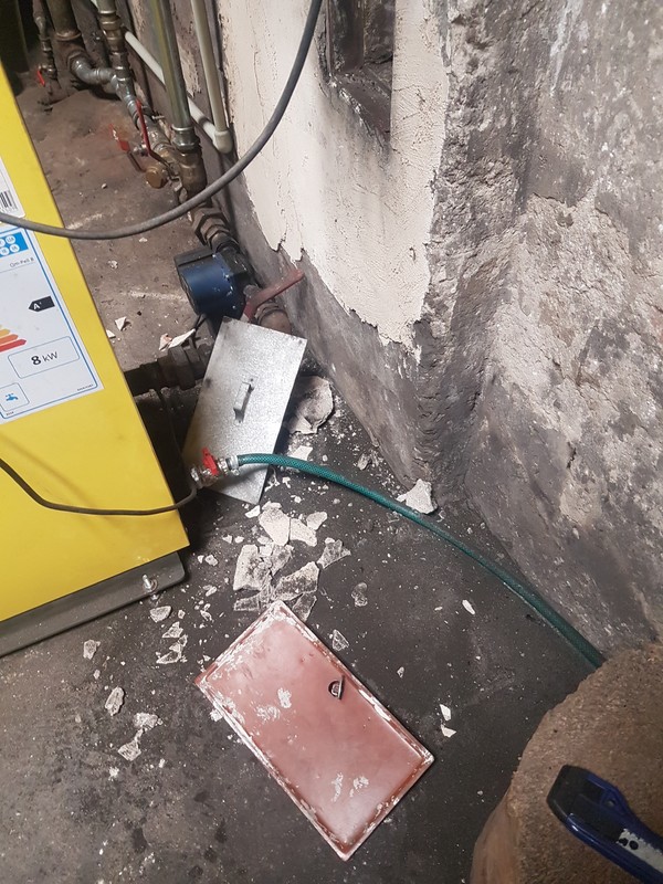

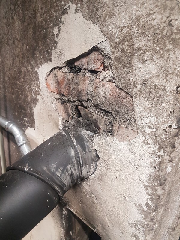

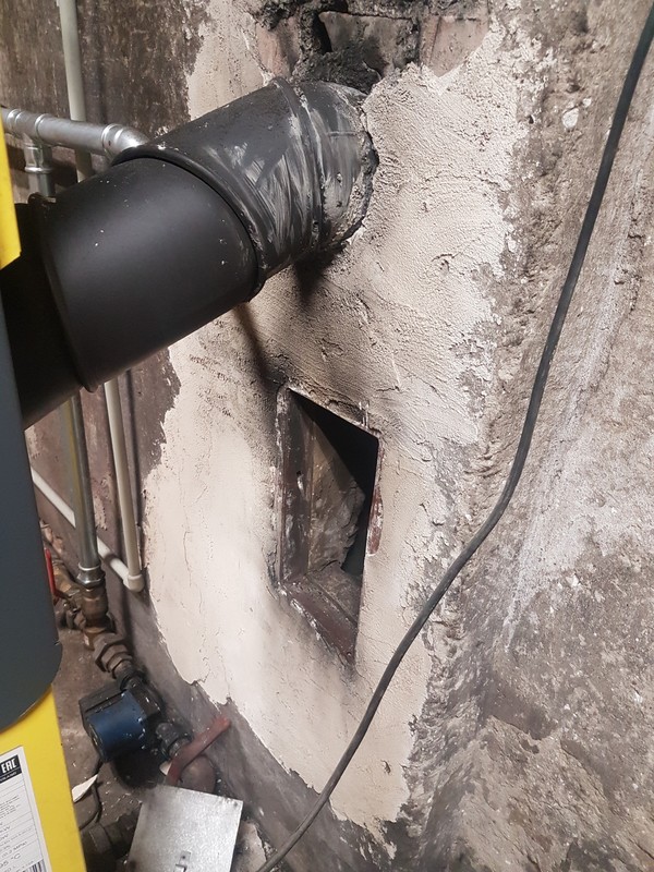

Jednak stała się dziś dziwna rzecz. Wywaliło mi drzwiczki od wyczystki i zawaliło kotłownie sadzą, a piec się wyłączył. Nie wiem co się stało. Drzwiczki stare i były nieszczelne. Potrafiły brzęczeć i latać, jakby wiatr nimi poruszał. Komin drożny, sprawdzałem dziś, ale jakoś wydaje mi się, że słaby cug jest, jak przykładam podpaloną gazetę to jakoś tak nie za bardzo wciąga ten płomień w górę. Co może być przyczyną, że wywaliło mi wyczystkę do kotłowni?
Ciesze się, że mogłem pomóc.  Teraz oczywiście musisz obserwować popiół, wnętrze kotła. Pożądana sytuacja we wnętrzu kotła to kolor kawy z mlekiem oraz miałki popiół, praktycznie bez niedopałków.  Oczywiście jakaś ich ilość może pojawić się w popielniku, to raczej normalne.
Co do drzwiczek wyczystki to pojęcia nie mam co się wydarzyło.  Że one wypadły, to jedno. Ale, gorzej że kocioł od razu się wygasił.  Jakim cudem ? ?   Podejrzewać można nagłe nadciśnienie w kotle / kominie, jednak czy mogło ono aż tak wzrosnąć od wysokiej temperatury jaką zacząłeś podawać do komina po zmianie parametrów palnika...?
Niestety, musiałbyś chyba wezwać dobrego fachurę, który pomierzył by jaki jest ciąg w kominie.  I nie za pomocą gazety ( za całym szacunkiem do tego sposobu ). I w ogóle dokładną kontrolę komina.
Mogę Ci tylko powiedzieć, że jak u mnie przyłożę gazetę do komina to w sumie nie muszę jej nawet zapalać bo wyrywa mi ją z łap. Dlatego założyłem tzw. "RCK". Mój komin ma ok. 8m, fi180 w szczycie dachu.  U ciebie aż poobrywał się tynk nad czopuchem. Wcześniej tego nie było.. To niebezpieczne.
Edytowane przez Sandek
wygląda na małą eksplozję w piecu? Mógł być jakiś problem przy rozpalaniu peletu, ludzie tu opisywali takie przypadki. Wtedy trzeba by sprawdzić jak to rozpalanie wygląda, czy nie za dużo peletu itp.

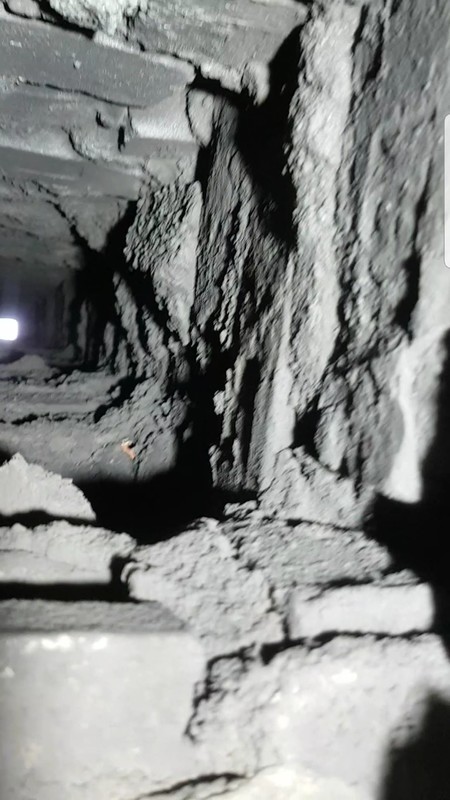

Lepiej pomyśl o wkładzie do komina, bo z czasem wyjdą zacieki na ścianach.
Tak jeszcze sobie myślę o tym kominie. Jeśli zwiększyłes dawkę pelletu, tym samym rozgrzales spaliny. Te znów mogły i na pewno porządnie rozgrzały komin. Komin, który kiedyś mógł być używany do innych paliw (drewno,węgiel), więc na jego ściankach odłożyła się masa, która zaś po rozgrzaniu uległa samozapłonowi ( tzw samozapłon sadzy ). Sam widzisz, że komin ma wewnątrz mnóstwo zakamarków, których tak naprawdę nie będziesz w stanie niczym wyczyścić ( chyba że frez komina bądź wkład jak zauważył kolega wcześniej ).  A że klapka od wyczystki była luźna, więc energia wybuchu poszła tam, gdzie łatwiej... Podmuch był na tyle duży, że zmuchnał płomień z palnika wraz z palącym się peletem.  Takie są moje przypuszczenia.
