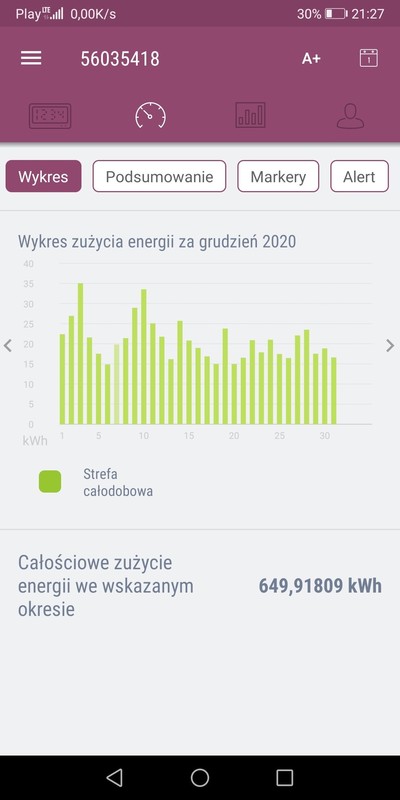

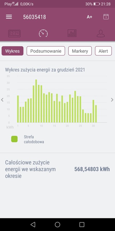

4700/0.70 daje 6800/12 daje 560kWh miesięcznie.
Podgrzanie 150l wody do 45 stopni to 7kWh. Z pompą 80l  to jakieś 3kWh, bo na dwa razy musi robić.
Pralka czy zmywarka na raz to 1.5kWh każda, a działa co najmniej dwa razy dziennie. Bo u nas się nie tylko ma na prąd ale i na tym gotuje. Codziennie. Same pompy obiegowe to 1.5kWh dziennie. 200litrowa lodówka z zamrażalnikiem tyle samo. Od dwóch lat niemal non stop komputery, światło, bo nauka w domu. O kuchence indukcyjnej czajniku wyciągu, odkurzaczu czy piekarniku żelazku, telewizorze, nawet nie wspomnę. Niby proste typowe rzeczy, które mają wszyscy. Ale kiedy słyszę, że, ktoś potrafi to wszystko opękać średnim zużyciem na poziomie 560kWh z ogrzewaniem! to wymiękam.
Nie, nie mam (jeszcze) pompy. Jeśli będzie to bardzo prawdopodobnie, że właśnie Panasonic. Natomiast czasem te 3 czy 4 dni w miesiącu gdy wieje z NE to muszę 3 pomieszczenia klimą dogrzewać. A w grudniu 2021 mniej zjadło, bo na kilka dni wyjechaliśmy. Co ładnie na wykresach widać. Średnio na życie kilku osób w domu 15 do 20kWh na dobę. Mniej nie chce wyjść. Czyli jak u Ciebie. Ale by na tym poprzestać musiałbym w iglo mieszkać.

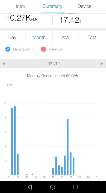

Poniższe to już z uwzględnieniem działającego PV jest!
Tyle że użytkownicy tych dzielą się jak ci pomp. Jednym zużywa czasem  70kWh na dobę a innym na tydzień. A PV w grudniu wystarczy na bierzące potrzeby, a drugiemu nie opłaca się włazić i śniegu ściągać. Bo i tak od 80 dni tylko przez 3 było słońce widać. Ja z tych drugich. A jak zasypie to nawet inwerter wyłączam bo od tych prób wzbudzania lepiej mu nie będzie. A zmrożonych paneli skrobać nie będę. Efektem czego grudniowy wykres produkcji jest na tak żenującym poziomie, że szkoda gadać. To jest 10kW i tę biedę i tak należało by dodać do grudniowego zużycia.
