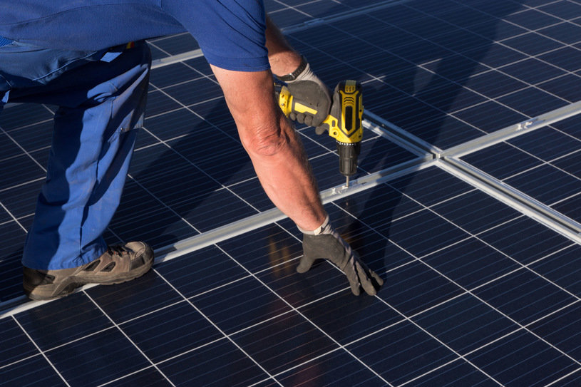

Witek-z-Ulicy Opublikowano 16 Czerwca 2021 #122 Opublikowano 16 Czerwca 2021 Wróciłem z pracy do domu i przeglądam portale informacyjne, bo dowiedzieć się, co wydarzyło się ciekawego od wczorajszego dnia. Zwróciłem uwagę na to zdjęcie, ale komentować nie będę. źródło: https://biznes.interia.pl/nieruchomosci/news-mieszkancy-blokow-czy-kamienic-wytworza-dla-siebie-energie,nId,5298317 Cytuj
sambor Opublikowano 16 Czerwca 2021 #123 Opublikowano 16 Czerwca 2021 Montaż z gwarancją, wiec nie ma problemu Cytuj
carinus Opublikowano 16 Czerwca 2021 #124 Opublikowano 16 Czerwca 2021 To ewidentnie reklama solidności wykonania paneli. Cytuj
esselite Opublikowano 17 Czerwca 2021 #125 Opublikowano 17 Czerwca 2021 Może im się zdjęcie obróciło o 90st ? przy sklejaniu artykułu. Cytuj
