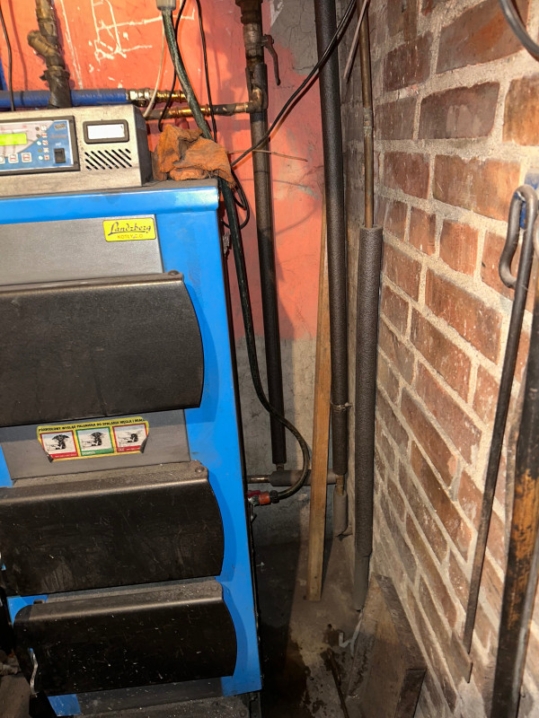

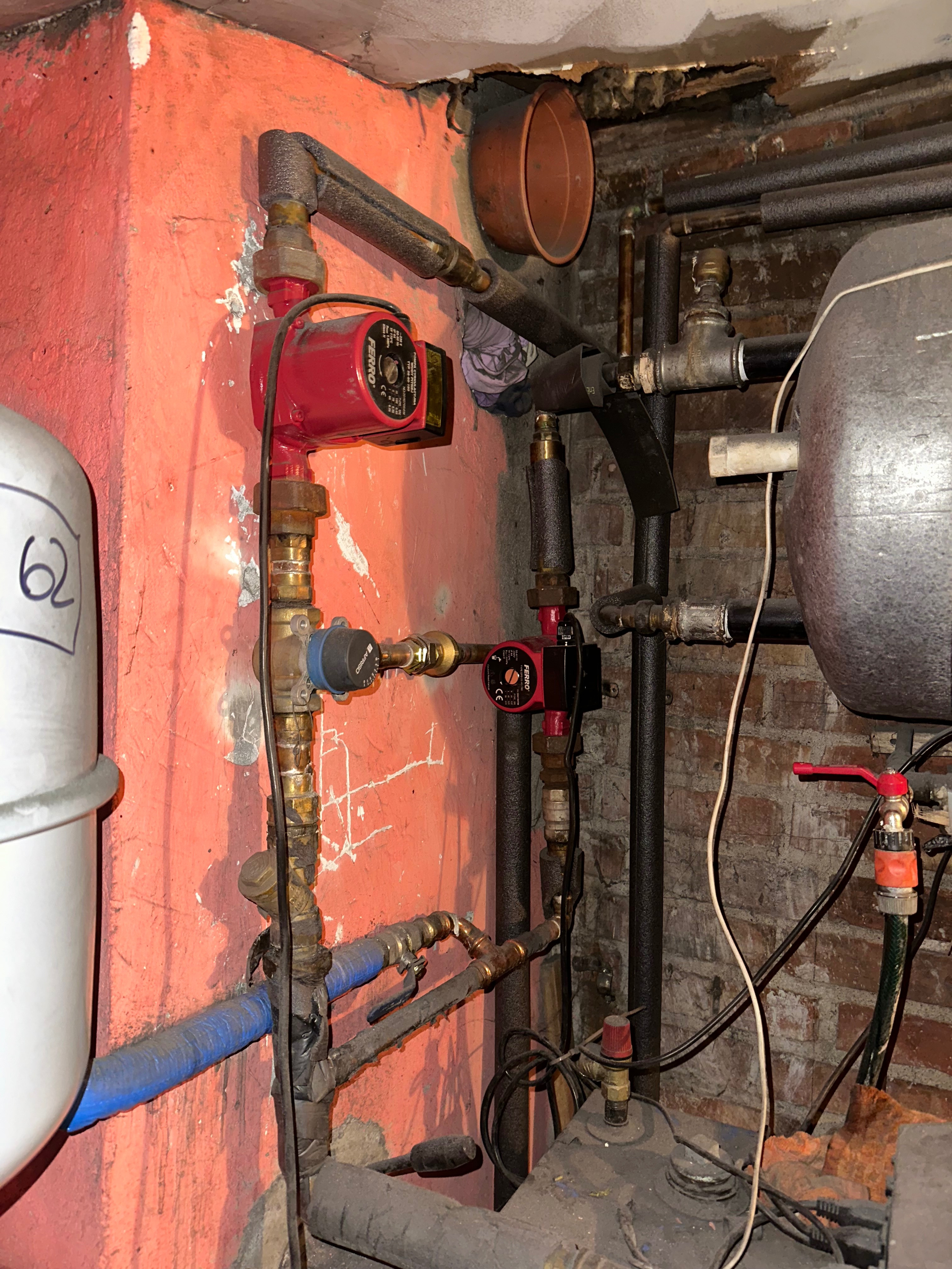

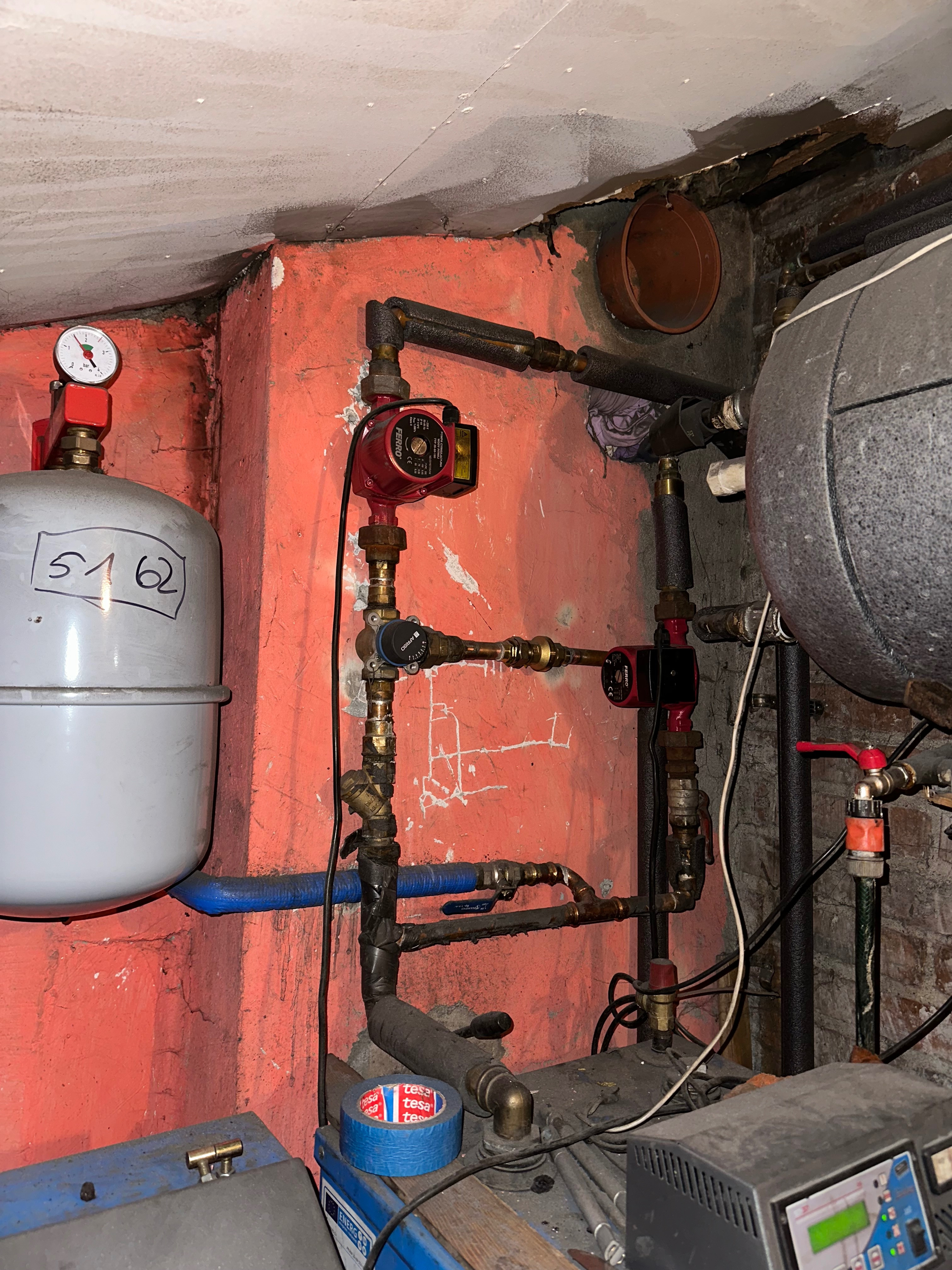

Witam. Potrzebował bym pomocy w instalacji Co.

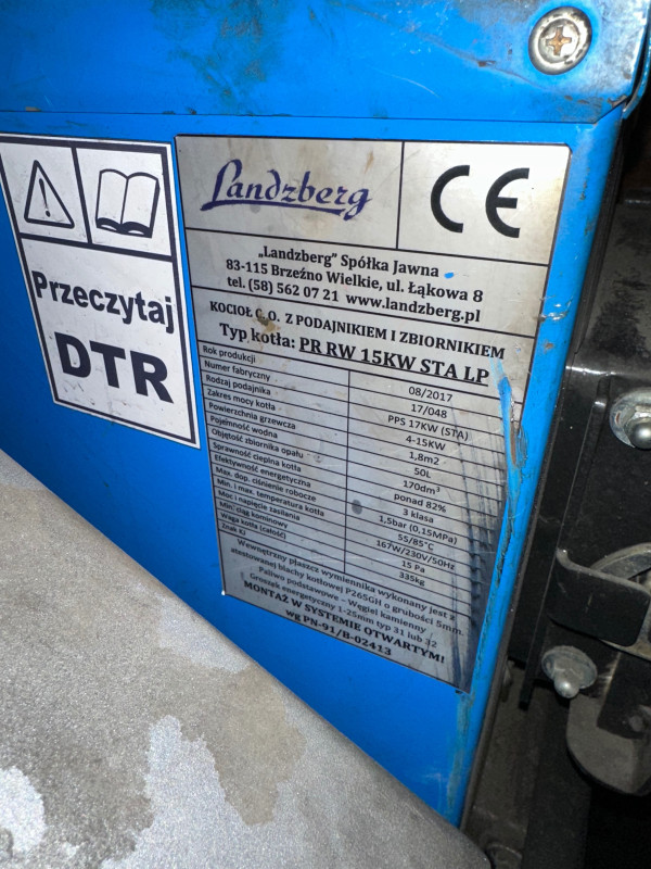

mam piec na ekogroszek Landzberg PR RW 15kw i sterownik st37.
Mam w domu 5 grzejników panelowych z termostatami, 2 zeberkowe w łazienkach i około 15m2 podłogówki w łazience i korytarzu.
Zanim zacząłem robić remont poddasza, łazienki na parterze i korytarza to piec obsługiwał tylko 4 grzejniki żeliwne i działał „dobrze”. Grzejniki były ciepłe cały czas.
Instalacje przy piecu wykonywał mój ojciec.
Teraz po remoncie i dodaniu podłogówki to grzejniki nagrzewają się pulsacyjnie tj. są gorące, stygną, robi się chłodno i zaś nagrzewają się, studzą i tak w kółko. Podłogówka też jest słabo wyczuwalna.
Przy dwójce małych dzieci nie jest to komfortowe w zimę.

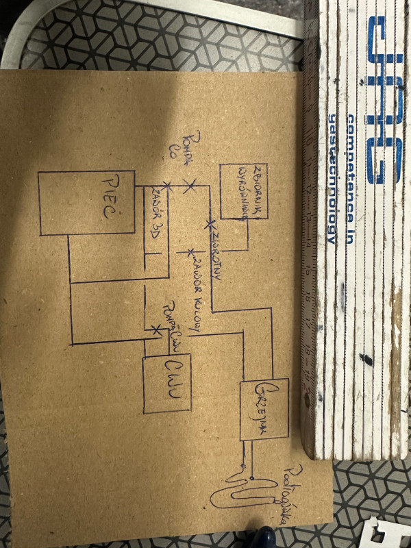

Dorzucam zdjęcie instalacji.
Czytałem trochę i wywnioskowałem, że powinno być sprzęgło… zawór 4d ? Wolę zapytać mądrego niż narobić sobie kosztów a i tak będzie dalej to samo.
planuję wyciąć instalacje i zrobić wszystko na nowo z waszą pomocą.
Dodam też, że w domu jest sterownik od tech’a, dach ocieplony pianą pur, okna i okna dachowe założone 3 szybowe, strop drewniany wypchany wełną podczas remontu i aktualnie cały dom jest ocieplamy styropianem 15cm grafitowym.
Mam nadzieję, że przekazałem wszystkie potrzebne informacje.
dziekuje za każdą pomoc.

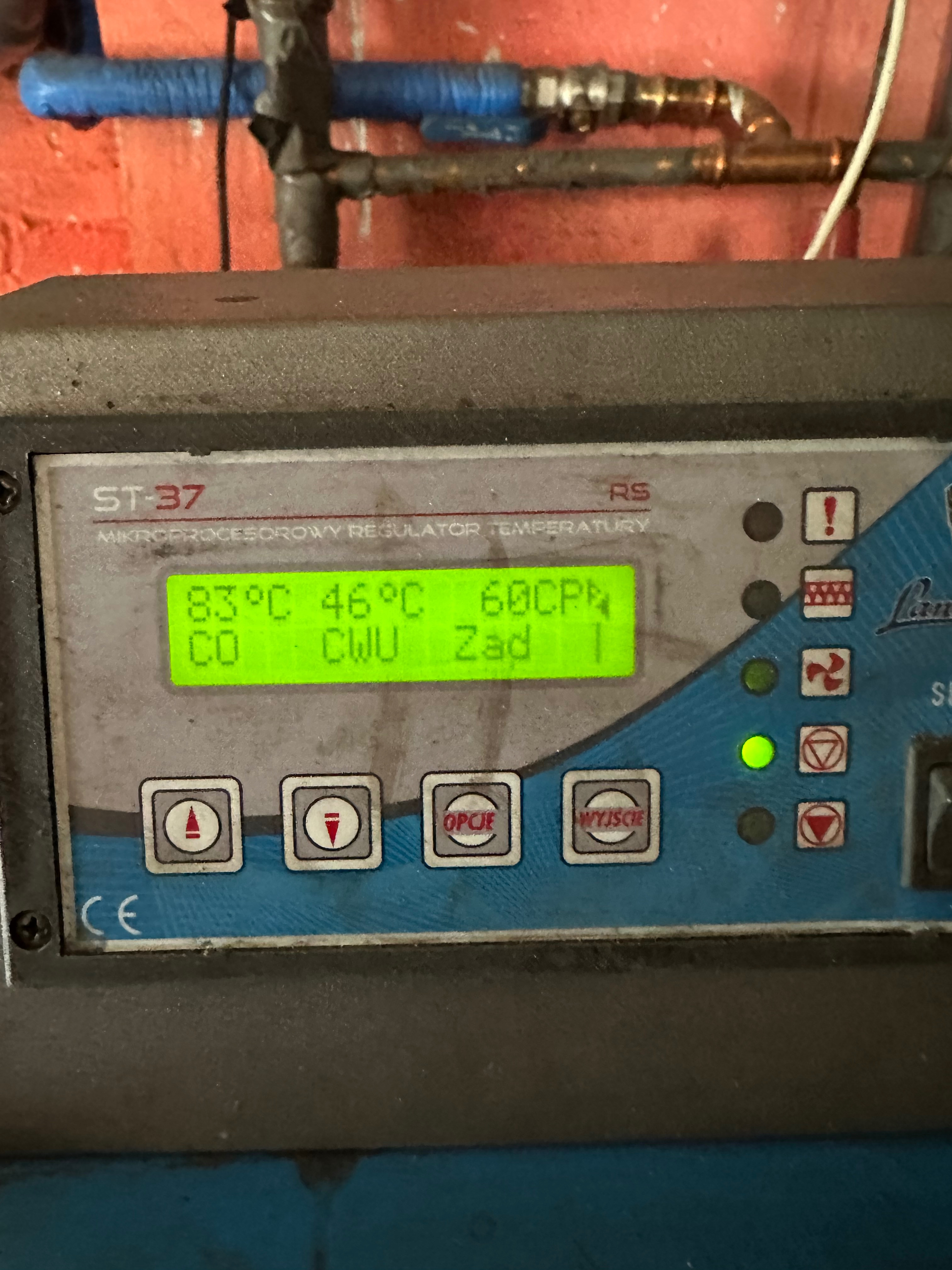

A i jeszcze jedna przypadłość o której zapomniałem. Piec teraz potrafi zagrzać się do 80 stopni, studzi się i spada do około 40 stopni i znów pali jak głupi żeby przekroczyć wartość zadaną tj 60 stopni.

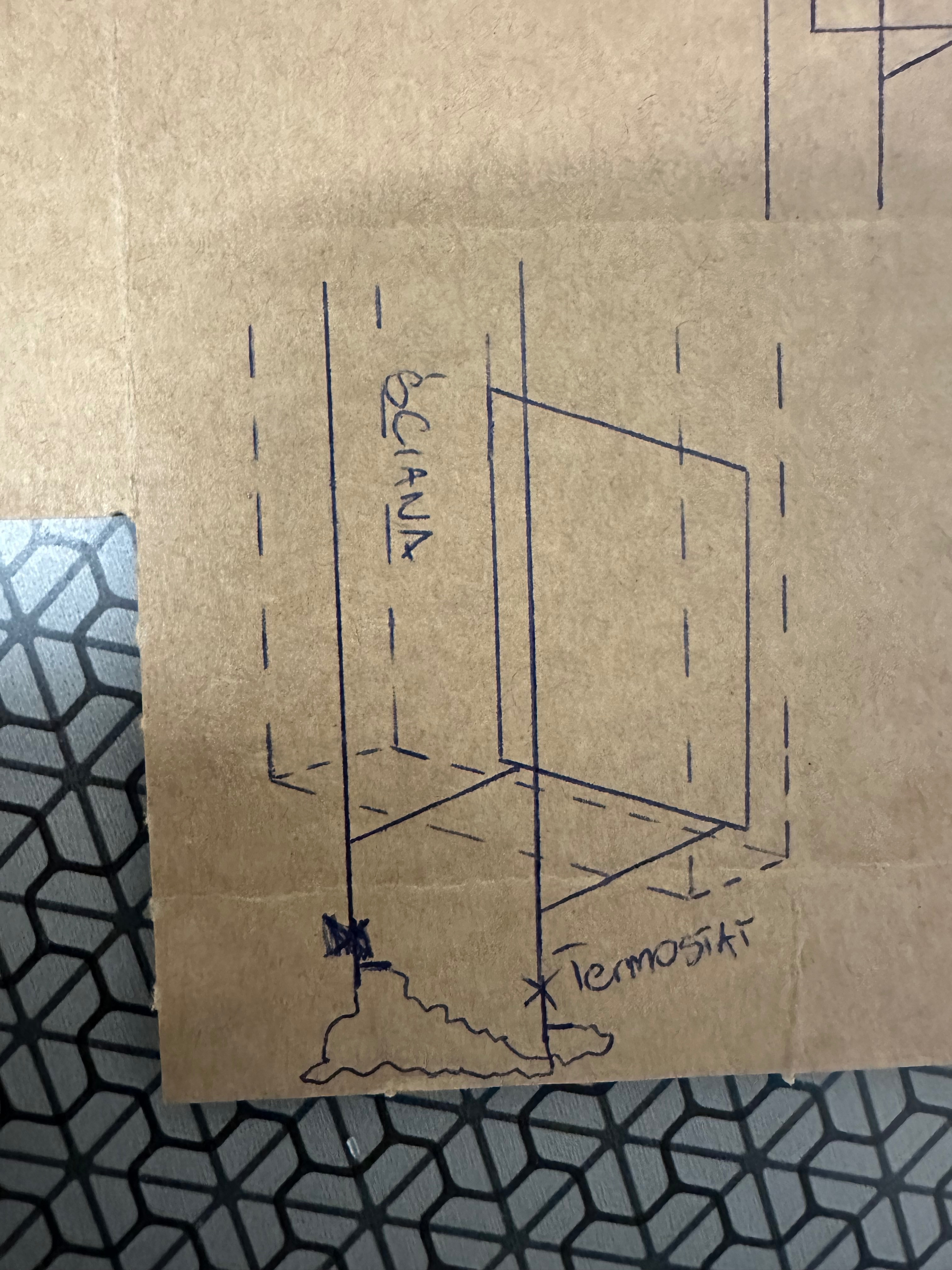

3 godziny temu, sambor napisał(a):
Daj rysunek tej instalacji, bez tego ani rusz.
O kurde dałeś mi Ćwieka. Nie jestem w tym dobry, może być taki amatorski narysowany na kartce ? Jestem w pracy i nie mam dostępu do laptopa
2 godziny temu, sambor napisał(a):
Najlepszy jest odręczny - karteczka, długopis z opisem gdzie co idzie.
Spróbujmy. Mam nadzieję, że czytelnie będzie.
Jeszcze jedno. Zapomniałem. Parter w przyszłości będzie miał zdjęte grzejniki i będzie zrobiona podlogowka. Na chwilę obecną tylko łazienka i korytarz ma podłogówkę która jest wyprowadzona z lini od grzejnika.
Nie jest źle.
Tylko brak zaw ochrony powrotu  np 4-D i sensownego zasilania podłogówki,
Jak jest podłączona podłogówka do tych grzejników?
Podłogówka to 1 pętla czy więcej
Nie jest źle.
Idzie linia do grzejnika zeberkowego w łazience w pomieszczeniu obok .
te ślaczki to podlogowka. Są 2 pętlę. 1 łazienka, 2 korytarz. Domyślam się, że nie jest to prawidłowo podłączone, jak będzie już cały dół kuty to wtedy już rozdzielacz zamontuje.
To trzeba te pętle przez zaw 2x RTL zasilić sprzed grzejnika.
A schemat z zaw 4-D powinien mniej więcej tak wyglądać:
Warunek - każda z pętli  podłogi nie powinna przekraczać 40m
No dobra. Już studiuje Twój schemat. Muszę porównać ze swoim i zobaczyć jak to przerobić.
jeśli bym zrobił tak jak na schemacie to piec zacznie w końcu normalnie grzać jak powinien ? Nie będzie znów nadmiernego przegrzewania się pieca i na przykład będzie trzymał zadaniową 60 ?

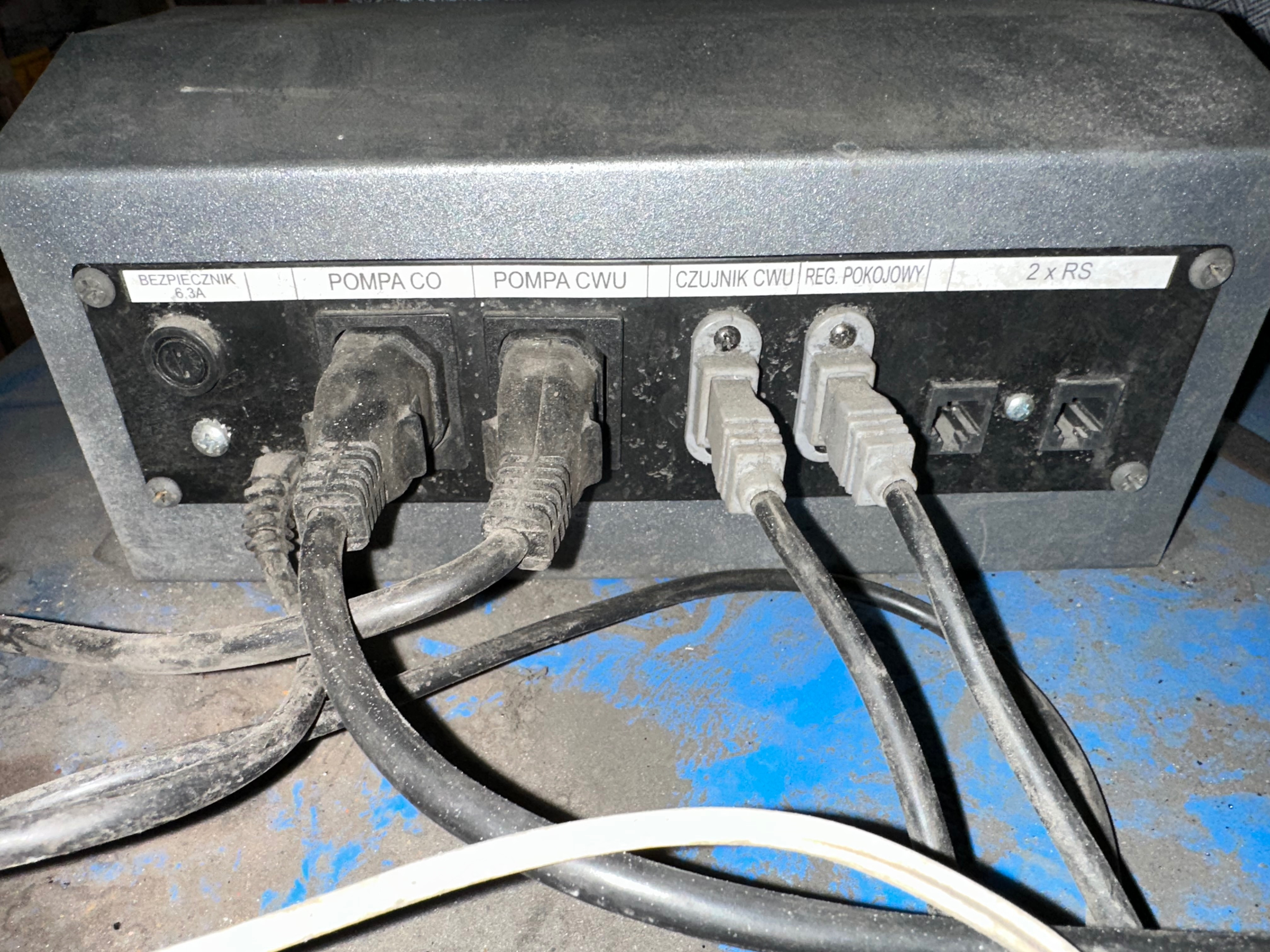

Godzinę temu, sambor napisał(a):
A masz w tym kotle czujnik temp kotła - przecież to on decyduje o temp wyłączenia.
Tak szczerze to nie wiem czy jest. Jedyne to widzę, że jest czujnik ciepłej wody.
