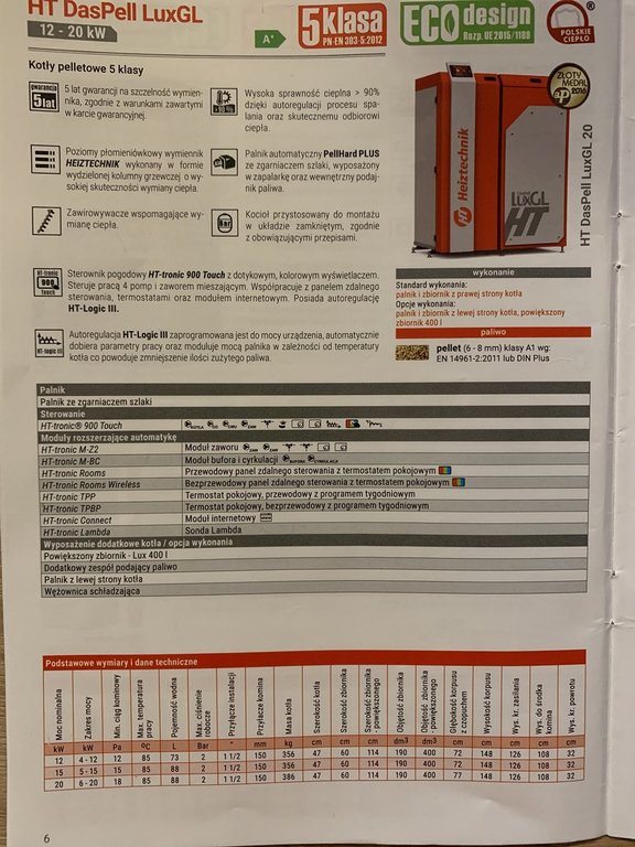

@eliks HT ONE 15 cenowo coś taniej niż 20kw
Ale ile? Pytam się bo może będzie w cenie w/w kotłów już w zestawie z buforem.
@eliks jutro przedzwonię zapytać. Tutaj inny HT  Das Pell Lux GL
15kw pojemność wody 88litrow, zasobnik na pelet 190dm3
Wszystko o tych kotłach jest na forum. Ten nie ma np. czyszczenia palnika. HT One 15KW na Allegro kosztuje koło 16000zl, ciekawe ile Ci zaproponują.
