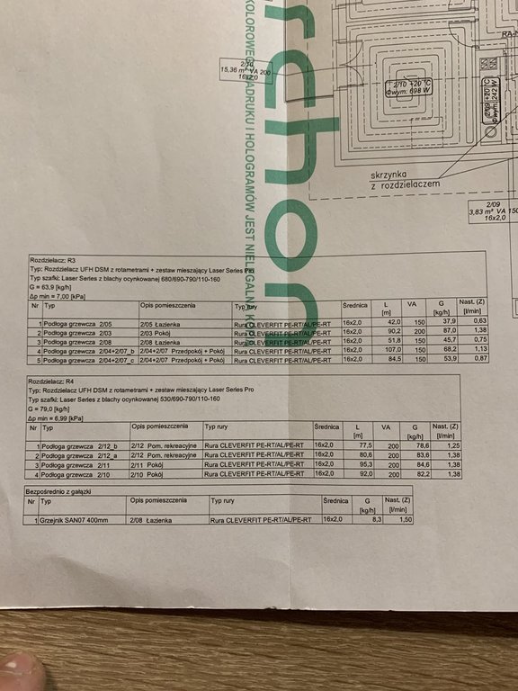

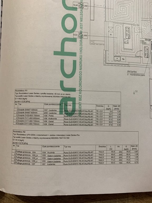

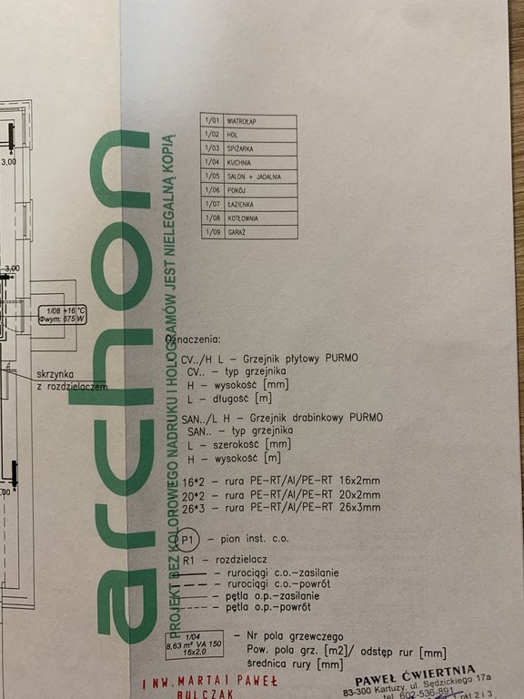

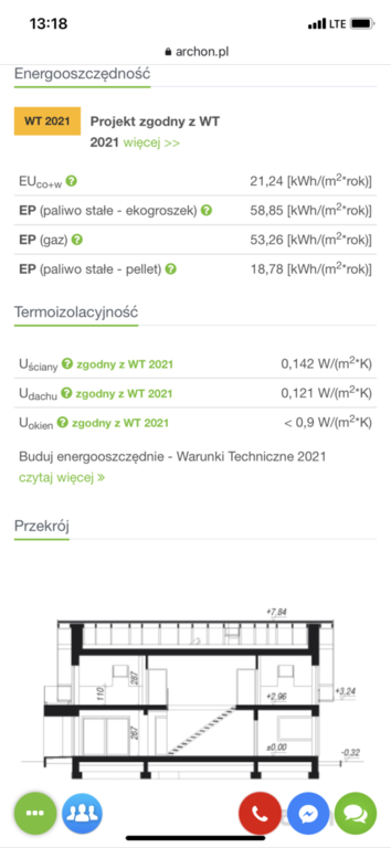

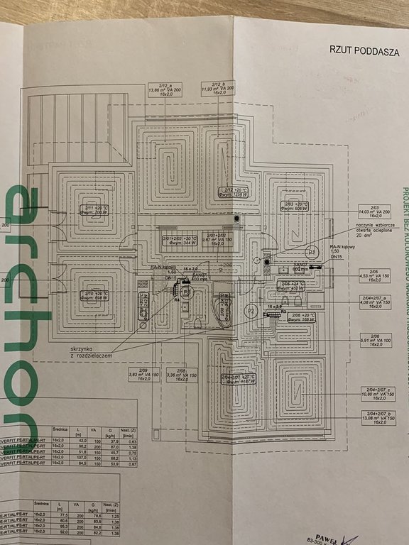

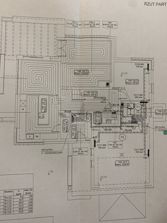

Pierwsze zdjęcia to parter, kolejne to poddasze. W projekcie jest piec na eko groszek, a będzie na pelet
Poddasze

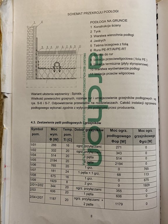

Masz wszystko - zsumuj moce grzania dla poszczególnych pomieszczeń, będzie to moc minimalna kotła.
Kocioł kup ok 20% więcej niż wyjdzie z sumy+ bufor.
Kocioł bez bufora to na styk z tym co wyjdzie , ale musi być wtedy duży mieszacz ze sprzęgłem i dobrą ochroną powrotu.

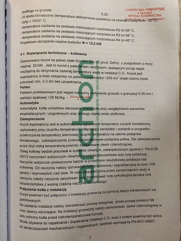

W projekcie jest eko groszek i kilka grzejników. Ale nie będzie żadnego grzejnika wszędzie podłogówka i piec na pelet
Grzejniki trzeba zamienić na podłogówkę - odpowiednio przeliczyć, moc kotła masz podaną na ok 13kW i tego się trzymaj.

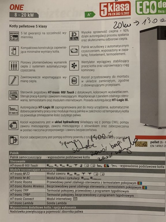

@sambor czyli jak wychodzi ze 13kw plus te 20% to 16-17kw wiec najlepsza byłby 18kw + bufor 500l czy 300litrów?
Byłem dziś podpytać co myślą o piecu 12-15kw + bufor 500l to mówili ze zdecydowanie za małe ze 20kw ht one bedzie odpowiedni podałem im nazwe projektu ale to też nic nie dało i dalej twierdzili ze albo 20kw ht one albo ht GL 25kw heh
Gdym ja to robił to postawiłbym dobrą 12 bez bufora, tym bardziej że projekt jest liczony ogólnie, czyli na III strefę klimatyczną a ty chyba jesteś z I strefy,
czyli potrzebna moc grzewcza będzie mniejsza o jakieś 15-20%.

Rozumiem że bierzesz tego HT One z pompami, czyszczeniem palnika, wymiennika, sondą lambda, nadstawką (bo 90kg peletu na 280m2 może szybko zjeść). Kocioł ma 40l pojemności wodnej, to też wziąłeś pod uwagę?
Patrzalem na to ze ma taka mała pojemność na wodę i niezbyt duży zasobnik na pelet i o to chce jeszcze dopytać. :)
wedlug ciebie jeśli chodzi o 40litrowa pojemność wody co byś z tym zrobił?
