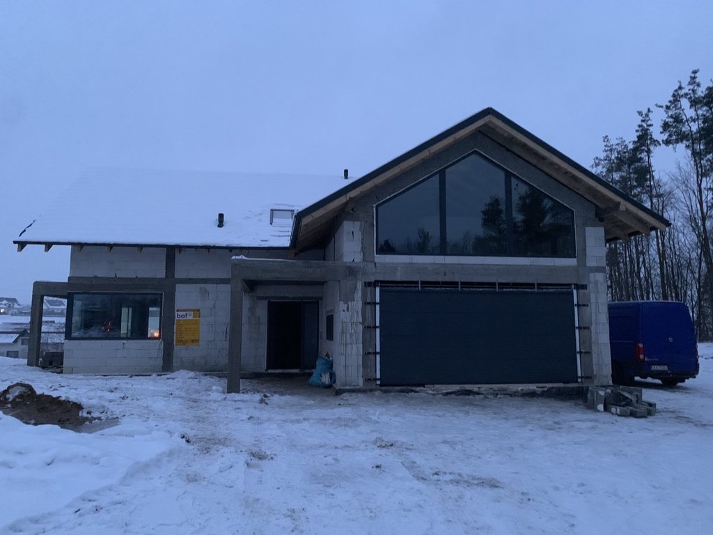

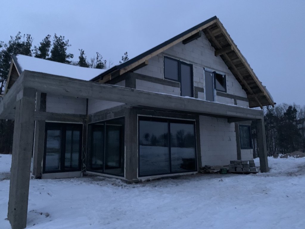

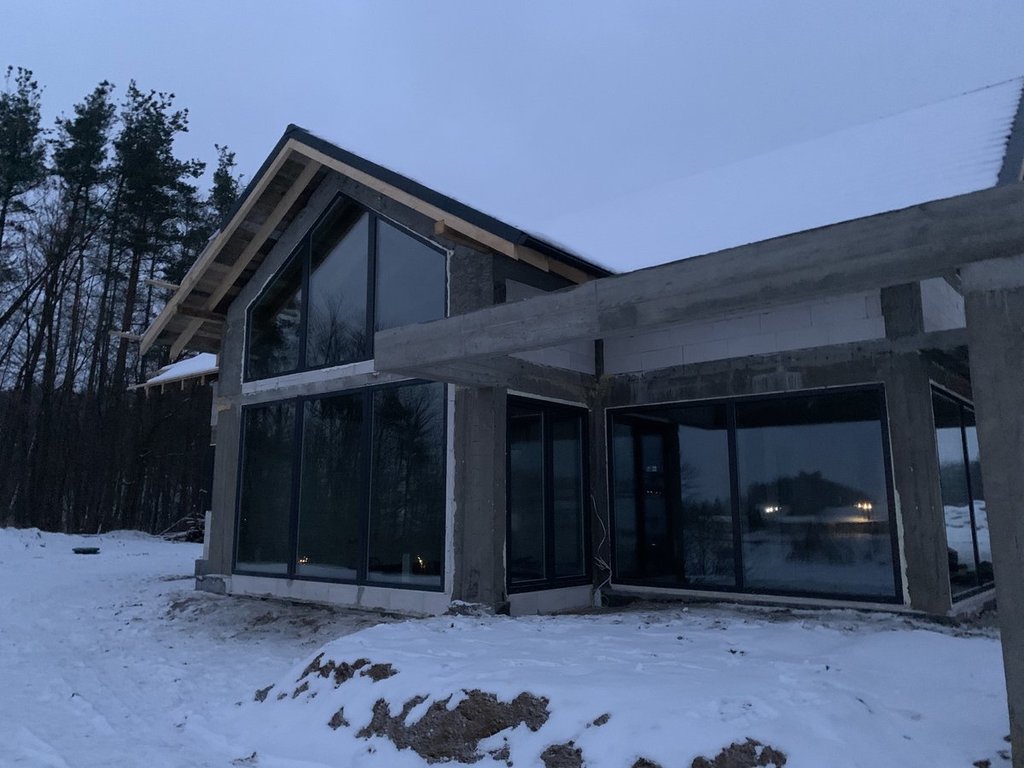

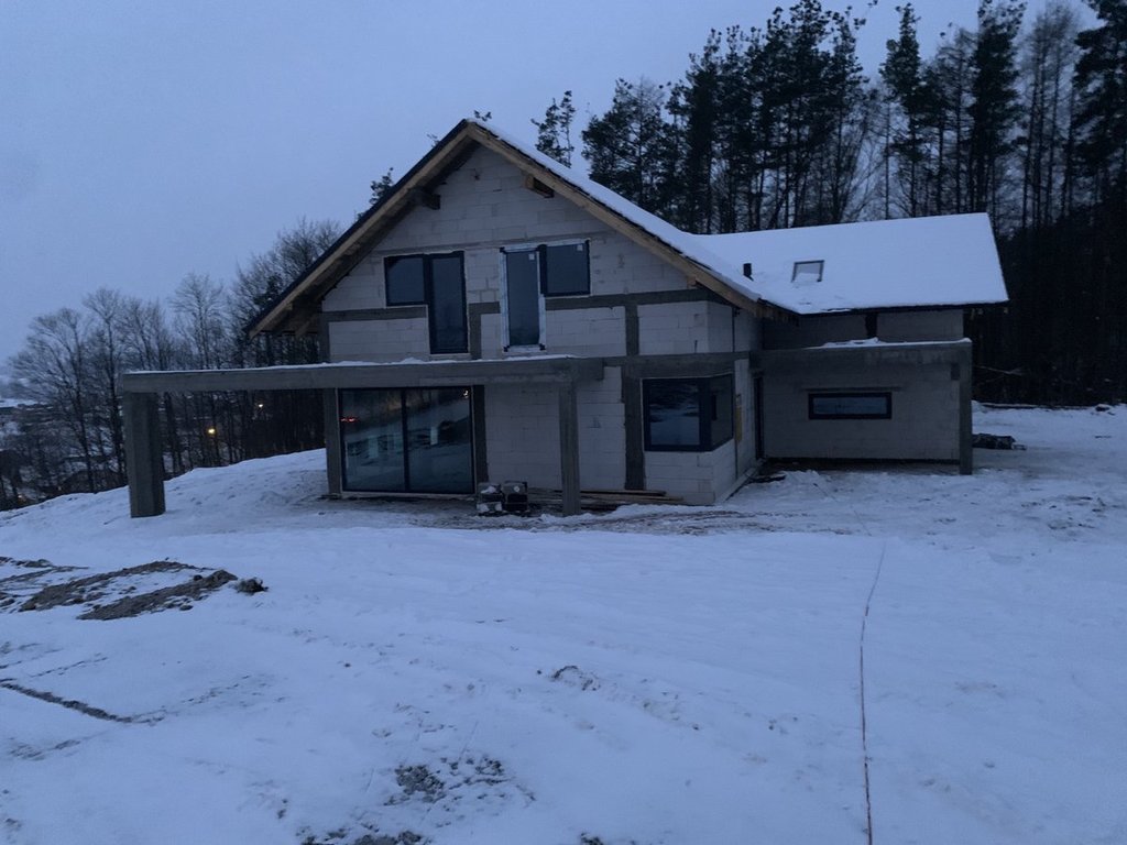

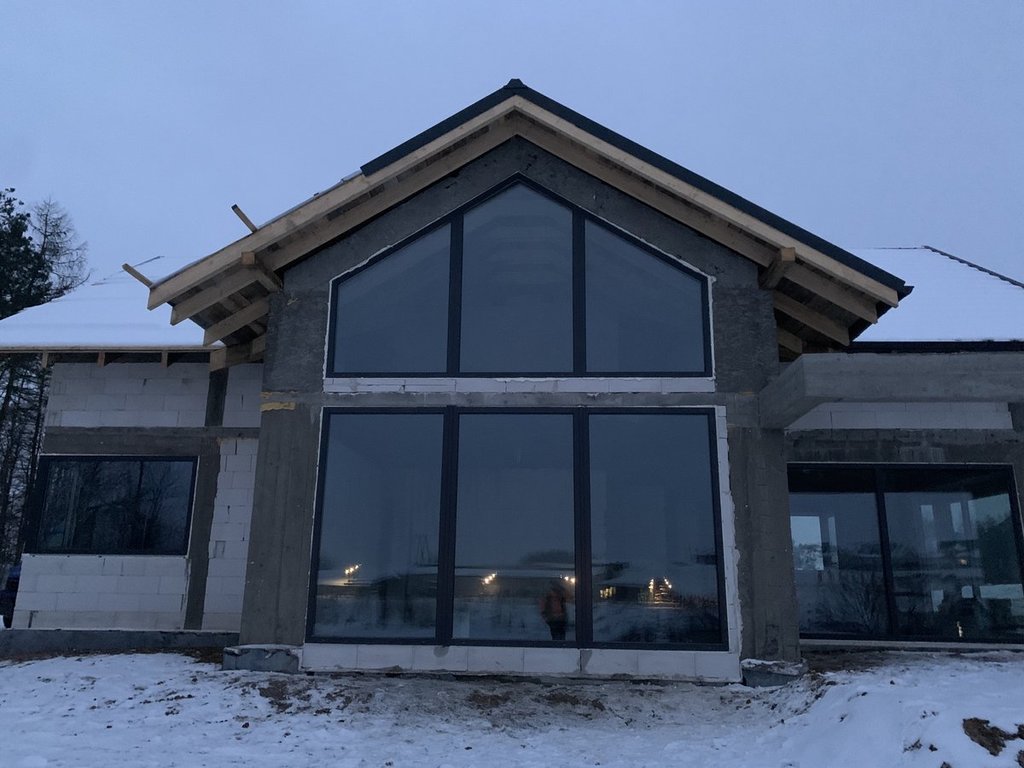

Cisza w temacie bo pogoda bardzo przeszkadza, okna dojechały z 2-tygodniowym opóźnieniem a teraz z raci mrozów nie działamy w środku bo najpierw trzeba dostawić ścianki działowe a w mrozie na klej nie będę murować mimo ze można stosować jakieś domieszki. Także narazie nic się nie dzieje.
A poniżej idąc jak to narazie wyglada
