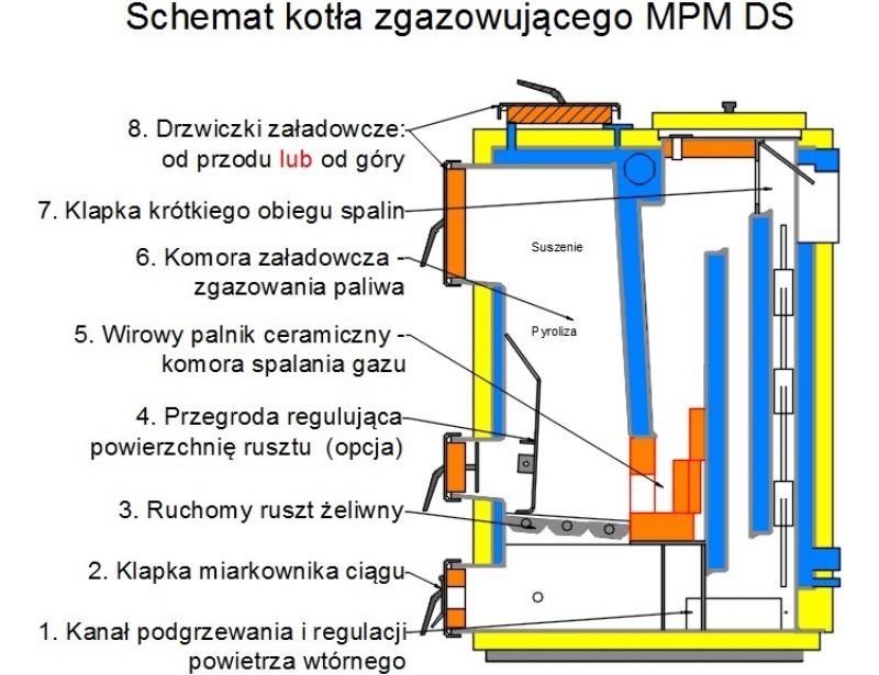

Schemat%20kot%C5%82a%20DS%2018%20kW%20do
Drzwiczki z boku czy u góry to chyba nie ma znaczenia, palnik kipi musiałby sięgać palnika ceramicznego.

Chyba jednak nie do konca, zobacz chociazby tutaj
To niezbyt udany pomysł, to komora załadowcza,  z cieńszym płaszczem wodnym poprzecinanym drzwiczkami.
