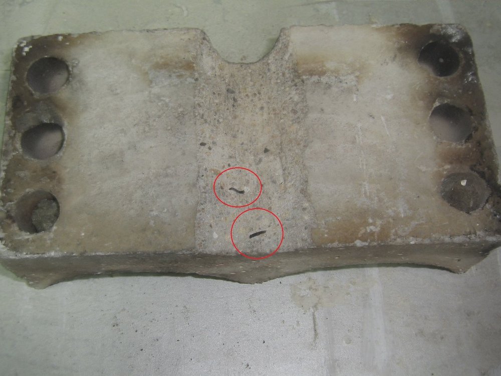

Mam już 4. Pierwszy przyszedł fabrycznie (lub w transporcie) uszkodzony. Ale pozostałe (jeżeli chodzi o przegrodę czołową) pękają dokładnie w tych samych miejscach. Reszta się trzyma.
Co "ciekawe" ostatnią przegrodę którą otrzymałem.. musiałem docinać bo miała "za dlugie nogi".
Moim zdaniem wpływ na trwałość tej konstrukcji ma rodziaj opału (jakiego typu jest to węgiel - teraz cały rok palę słabszym i się palnik trzyma) oraz luzów które zostają po zamontowaniu przegrody. Wiadomym jest, że przy nagrzewaniu inaczej zmieniają się gabaryty komory spalania (stal) a inaczej palnika (ceramika). Jeżeli jest "za ciasno" po nagrzaniu.. musi pęknąć. Z dwojga złego wolę, że pęka ceramika...
Pewnie stosowany jest najtańszy beton typu BOS lub coś podobnego w dodatku bez wglądu w kartę techniczną i to się mści na użytkownikach potem.

Nawet gdyby był z materiału używanego przez NASA z czasem uległ by uszkodzeniu. Najważniejsze jest to że użytkownik we własnym zakresie może dokonywać drobnych renowacji (za grosze) bez wzywania pana serwisanta który przy innych konstrukcjach kasuje że hej.

Co do pękającej przegrody, to pęka ona przeważnie w najsłabszym miejscu, czyli nad wlotem, a powodem są różnice naprężeń, między metalem a betonem..
Ja swoją z lenistwa wepchnąłem prawie na siłę i pękła bardzo szybko.. Trzeba by było zostawić po jakieś 2-3 mm z każdej strony i wkleić ją na silikon ten do 1500*c.. Dodam, że te pęknięcie, w paleniu nie przeszkadzało wcale..

Przegroda zawsze jest i powinna być wstawiana z luzem 0,5 cm. Zwykły sznur ogniotrwały i trochę czasu i samo się uszczelni.

To nie technologia NASA tylko zwykle niechlujstwo producenta, zatrudniaja pewnie lekarzy z Mozambiku i tyle z jakosci odlewow. Materialoznastwo nazywa sie ten przedmiot, trzeba kogos z papierami zatrudnic skoro sami sie nie znacie. Jakos nigdy nie czytalem, ze w Viadrusie cos peka
Edytowane przez maniek83
Przypadkiem palnik nie powinien być zrobiony z tego samego materiału co cegły szamotowe, czyli krzemionka i jakieś inne dodatki? To wszystko wypalone w piecu. A nie jakiś odlew z betonu odpornego na wysokie temperatury. W ogóle taki materiał jak ten beton pełni funkcję dopalającą gazy, czy tylko funkcję ochrony co jest za nim, czyli w tym przypadku metalowej ścianki kotła? Czemu beton? Bo pewnie tanio i szybko. Nie trzeba tego wypalać.

Chce jeszcze zapytać co za geniusz  wymyślił żeby element wirowy palnika zbroić włóknem stalowym?
To mało widziałeś.
A kto pisał że to beton. Pisałem że można uzupełniać ubytki betonem ogniotrwałym lub kitem.

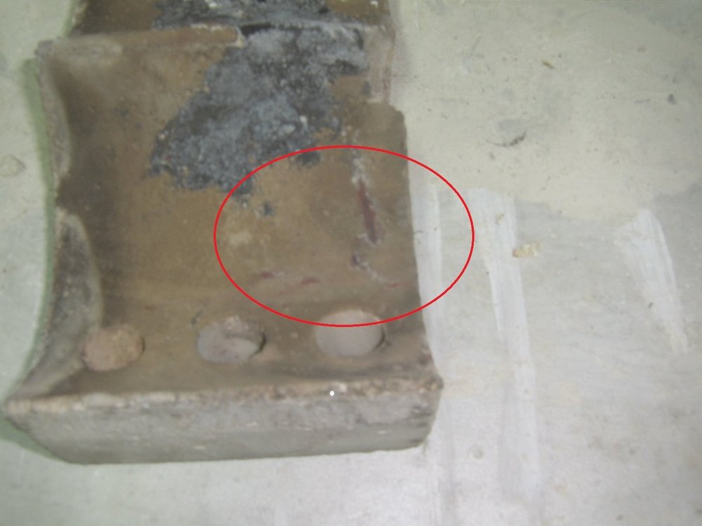

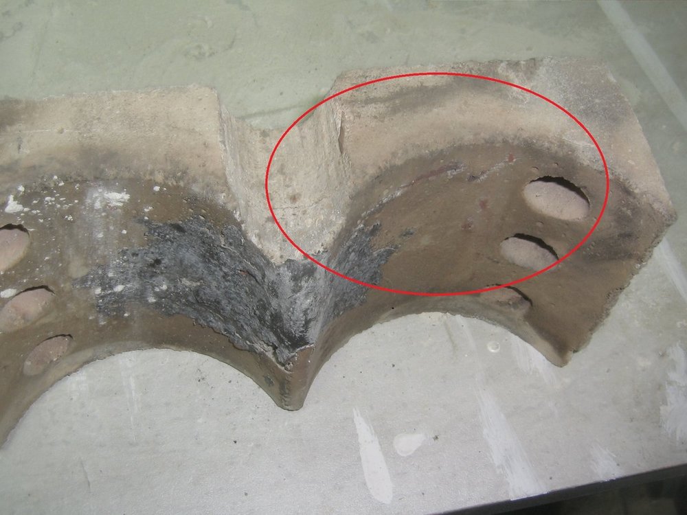

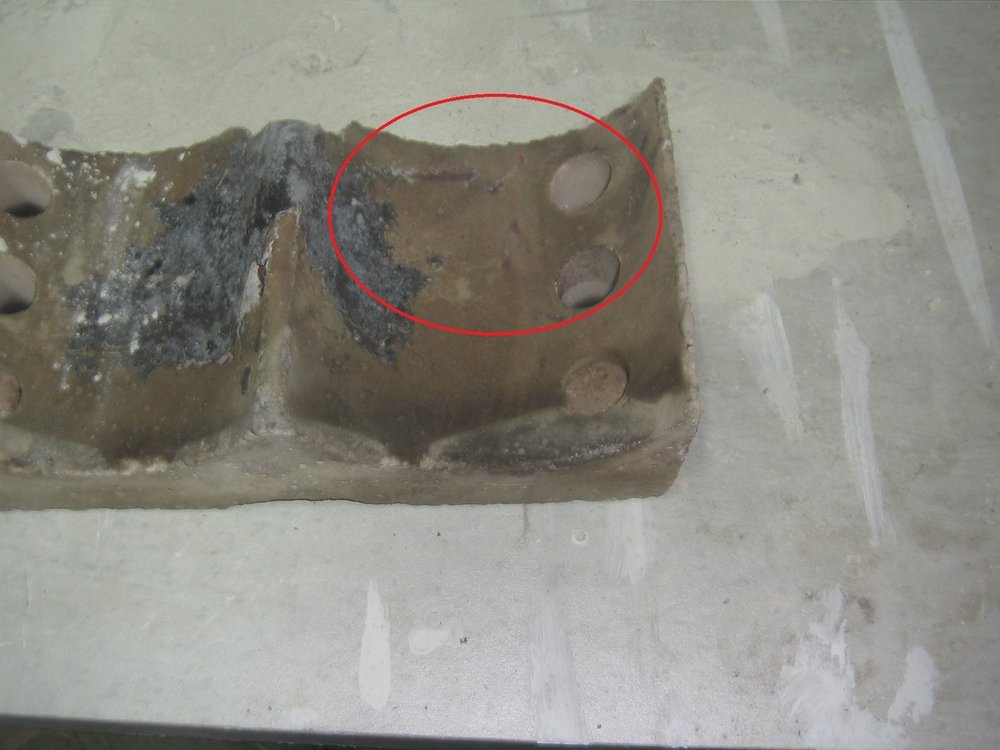

Zobaczyłem u siebie, taki element wirowy przysłano mi do domu, fragment noska odprysł już po kilku dniach od zamontowania, w razie wątpliwości mogę zrobić zdjęcia.

Na fotce z postu #15910 widać, że na dole leżą cegły szamotowe - chyba połówki?. To co stoi na tych cegłach z czego jest zrobione i dlaczego to nie jest szamot?
Szamot jest za delikatny na uderzenia i naprężenia.

zgadzam się z kolegą - ale częsciowo bo konstrykcja jest ok tylko sam palnik nie , najbardziej razi w mpm ds to jest to - jak byle jak jest zrobiony palnik i przegroda - mi pekła po 2 miesiącach,
1. fabryczny beton na przegrodę jest marnej jakości,
2. pęka bo nie jest wygrzany,  albo patrz pkt 1.
3. na dole i po bokach palnika jest cienki szamot który nie peka - ale to robi profesjonalnie jakaś fabryka szamotu

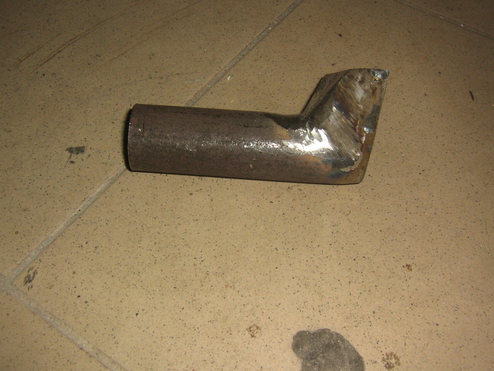

@Ryni- 2 pytania:
1. ta kierownica powietrza wtórego z filmiku była twoja czy kogoś innego z forumowiczów bo nie pamietam już tego?
2.   tez chce zrobić przegrodę jak ty  - czym ją uszczelniłeś na górze- wełna czy sznur szklany?
ad.2 wełna i, a po wypełnieniu przesmarowałem klejem żaroodpornym, żeby trochę ograniczyć nasiąkanie

Tak moja.
Co to daje i gdzie.

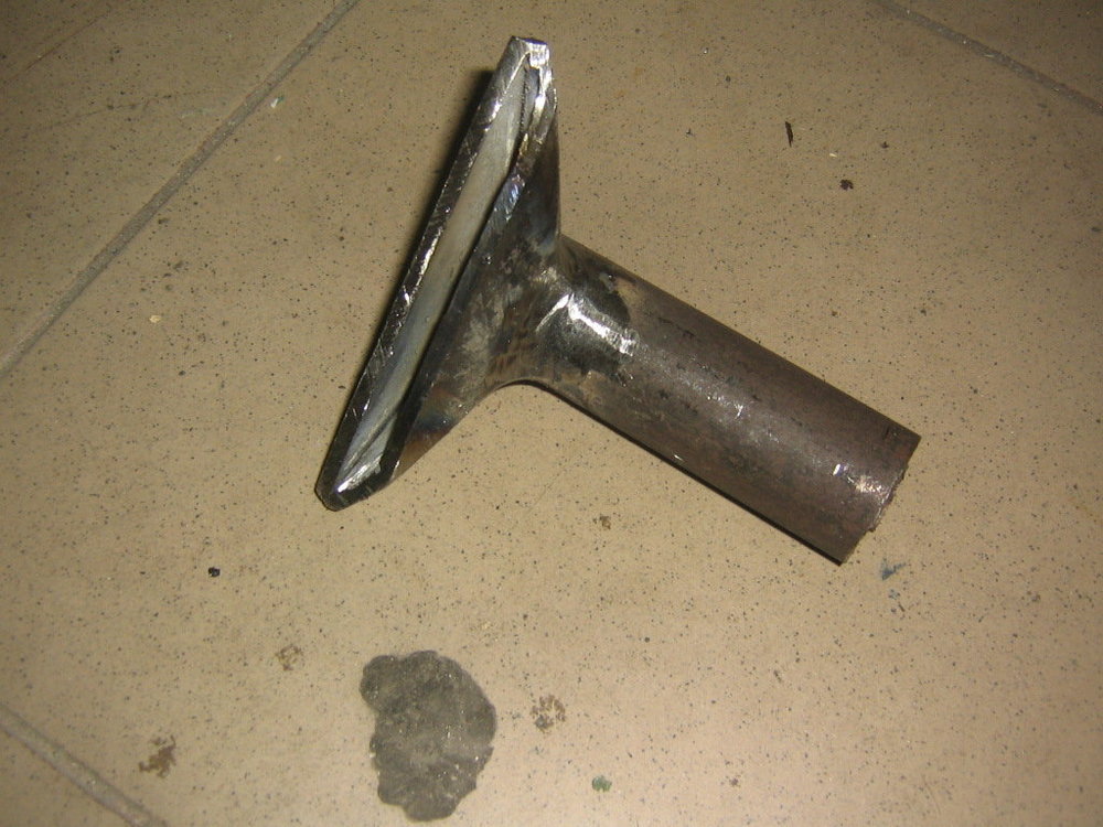

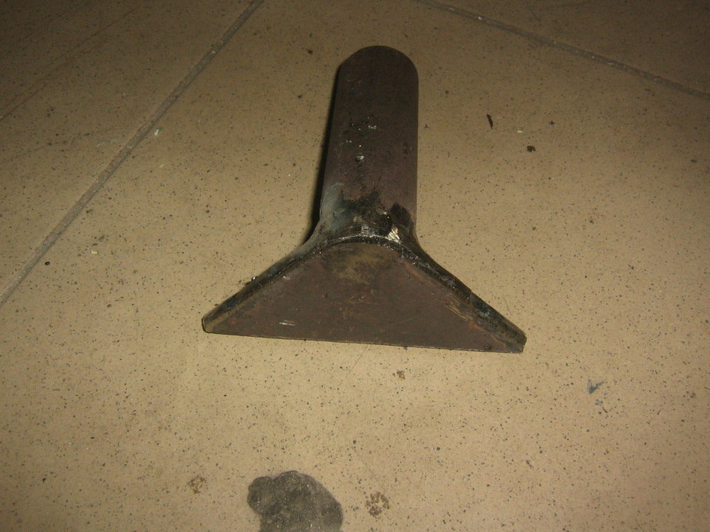

Nie ma dla mnie znaczenia, czy to przypadek, czy inne przyczyna, ten palnik(cały komplet) był od początku pechowy, przyszedł uszkodzony, na szczęście element wirowy był cały, a na maila z reklamacja odpowiedzi nie dostałem do dzisiaj.
To tylko utwierdziło mnie w przekonaniu, że nie warto zamawiać ceramiki u producenta. Cegły szamotowe są tańsze, a wycięcie z nich tak prostych kształtów nie stanowi dla mnie problemu.
Ten element ze zdjęć daje możliwość wygodnego spalania w tym kotle i tyle, z reszta i tak został już zdemontowany i będzie zastąpiony innym rozwiązaniem, bo nie sprawdził by się przy skośnej podłodze.

@Ryni - piekna robota- przypomnij - jak dobrze pamietam zatkałeś wtedy org otwory PW  w wirowym a całość PW pusciłeś przez tą koncówke ?
Długo juz z tym palisz?
Jak oceniasz rezultaty z tą przeróbką ?

Zatkałem tylko dwa dolne, widać to na zdjęciach elementu wirowego które wstawiłem, bo ta ssawka ma za mały przekrój żeby podawać nią całe PW.
Paliłem z tym pod koniec sezonu i byłem bardzo zadowolony z efektów, jednak ze względu na zapopielanie się palnika w zrobiłem prototyp palnika ze skośna podłogą i w nim PW podaje inaczej, choć zasada jest zachowana.
W tej chwili buduje kolejny prototyp palnika po wygnieceniu lekcji z wcześniejszych przeróbek i ma nadzieje, że ten rozwiąże mi wszystkie wcześniejsze problemy.
