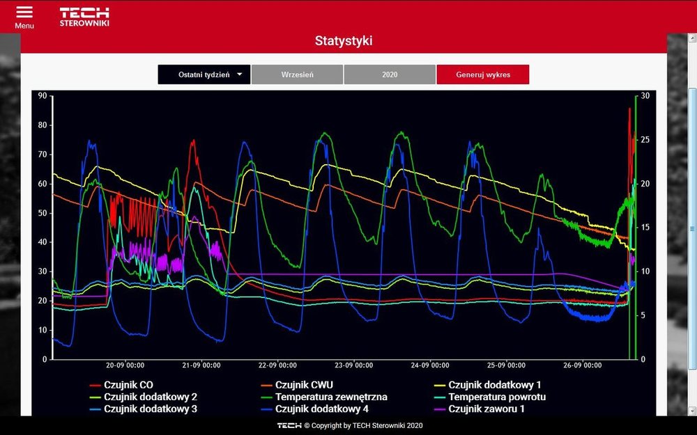

Natomiast potwierdziłem doświadczalnie, że palenie ciągłe w zasypowcu jest bardziej wydajne, a wiec i ekonomiczne, u mnie różnice w spalaniu opału pomiędzy paleniem ciągłym, a cyklicznym sięgały 20%, dlatego jestem zdania, że palenie na bufor jest nieekonomiczne, bo traci się ciepło w czasie przesyłu i magazynowania w wody buforze  i przez palenie cykliczne.
Jeśli chodzi o moc kotła to tutaj mam inne doświadczenia, mój kocioł jest przewymiarowany o 1kW i udało mi się nad min zapanować do tego stopnia, że instalacje pod bufor, którego jeszcze nie mam przygotowałem tak, że będzie on uruchamiany tylko w momencie przegrzania kotła, wiec de facto będzie on działał jak zbiornik schładzający uruchamiany tylko w momencie przekroczenia na kotle 92°C.

No cóż nie dziwi mnie takie stanowisko. nie mając sterownika który może zbierać takie dane:Schowek011.thumb.jpg.d9a68690b427b21f575e74e430d7b4a3.jpg
I nie znając mojej instalacji trudno jest to zrozumieć i wyciągnąć takie wnioski, ale wszystko przed Tobą.
Kolejny niewolnik wykresów i wykresików ale oczywiście nie kotła.

Strata bufora jest niewielka i wynosi 1'C na 24 godz.
19 minut temu, Animus napisał:
Ale to z twojej winy bufor grzeje kotłownię, ja tak długo zakładałem izolacje na  przyłącza, rozdzielacze, pompy, aż temperatura w kotłowni spadła na 15-18 st.
Nie doczytałeś, nie mam jeszcze bufora, mam za to 700l CWU z możliwością zrzutu i odzysku ciepła i około 200- 300l w instalacji, to w zupełności kompensuje ew. brak bufora, ale przepisy są przepisami i bufor będę musiał wstawić, dodatku posiedziałem przez ostatni sezon trochę w kotłowni ucząc się kotła i w tej chwili bufor nie jest mi potrzebny, bo potrafię zapanować nad kotłem. Wiec po co podłączać do instalacji coś co tylko mając izolacje absolutna( U=0) nie bezie generować strat.
Tak wiem, jak zaczyna brakować merytorycznych argumentów zaczyna się atakować oponenta personalnie. To tak nie zadziała.
