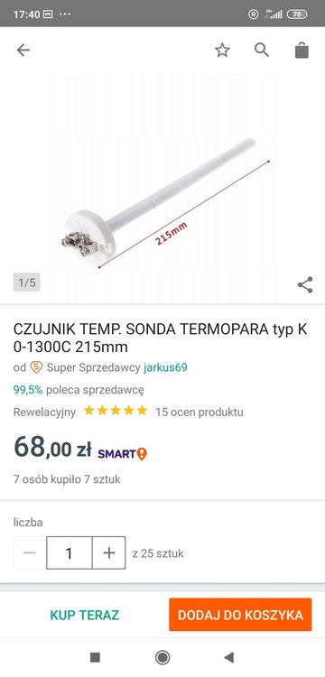

W czopuchu to ja już mam termometr.
Chce mierzyć temperaturę w palniku, czyli jak umieszczę tam termoparę 1300 na stałe to  szybko szlak ją trafi?
A nie można sondy od PW przeciągnąć ???
I tylko dziurke w szamocie zrobić żeby sama sonda była na temperaturę narazona ?
Edytowane przez M-Szpon
Do palnika to musi być w takiej osłonie..
