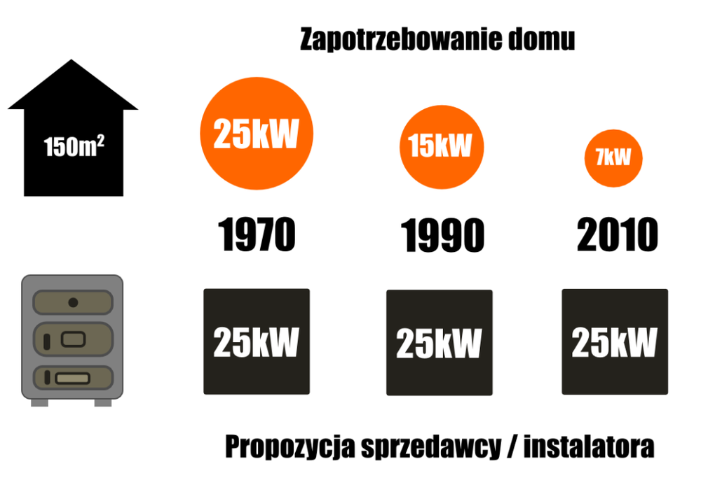

Dokładnie da sie  czysto spalać - liczy sie  tu powierzchnia rusztu na jakiej sie spala wegiel a jest to możliwe dzięki blasze zmniejszającej ruszt.
Wiadomo oczywiście że IMO  najważniejsze to jest dobrać piec do potrzeb energetycznych swojego domu   - nie można przecież kupić mpm' DS 25kw do domu 100m2 bo to nigdy nie bedzie działać.      To nie są lata 80 czy 90 że nikt nie wiedział nic  - teraz mamy strony w internecie które w miare precyzyjnie pomagają dobrać moc kotła  i już nie potrzebna jest magiczna moc instalatora - a są czasami tacy dla których internet to dalej czasami dalej czarna magia i samo ZŁO i dobierają kotły wg poniższego obrazka.
Ważne jest z jakich materiałów zbudowany jest nasz dom bo cegła czy pustak zużlowy nie to samo co  bloczek ytong  jeżeli chodzi o termoizolację - to inny świat. do którego trzeba inaczej dobierać moc kotła.
moc_grzewcza_rzeczywistosc_vs_fachowce-1

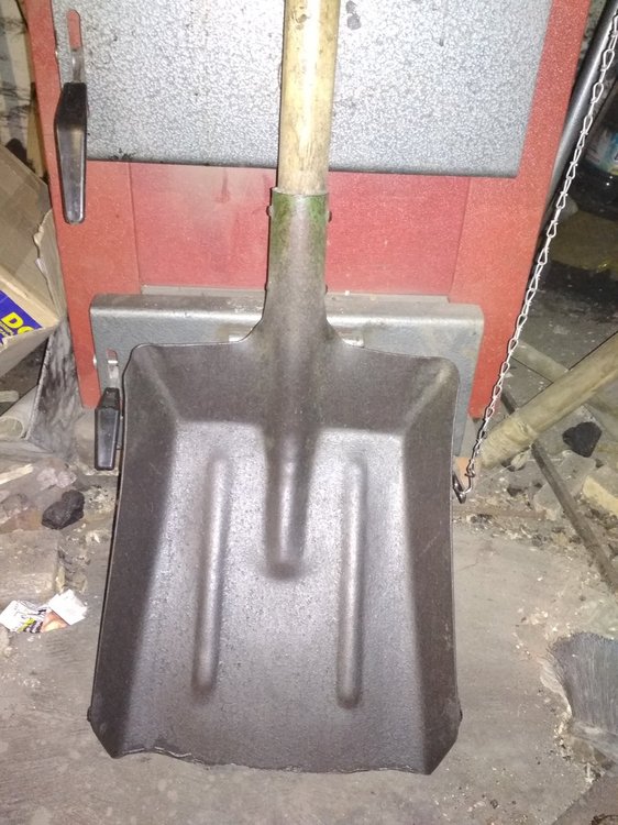

Piecuch  a możesz pokazać nam jak wyglada twoja łopata ?

Na łopatę wchodzi ok 5 kg z czubkiem ( kiedyś z ciekawości ważyłem) a wygląda tak:
Tak obrazowo to przestrzeń komory zasypowej mam mniejszą od kanału pierwszego wymiennika - tego nad komorą palnika ( 12 x 30 cm i do góry 45 cm a u dołu jeszcze 2 cegiełki cienkie po bokach)
Więcej mi nie wejdzie bo teraz po ostatnich przeróbkach jak wsadziłem grubszą przegrodę i musiałem nad nią dołożyć ściankę z szamotu to się trochę zwężyło, ale mi wystarczy. Jak będzie za mało to blachę zmniejszającą ruszt mogę przesunąć, a jak będzie -25' to ją całkiem wyjąć. Drewnem nie za bardzo tam da się palić, chyba że drobnym, ale kto by to łupał. Na razie jest dobrze i nic nie planuje zmienić. Jedynie pomiary chciałbym zrobić.   Ciekawią mnie bo jest dużo lepiej jak w oryginale, ale nikt nie chce się odezwać co by miał taki sprzęt.
