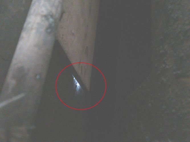

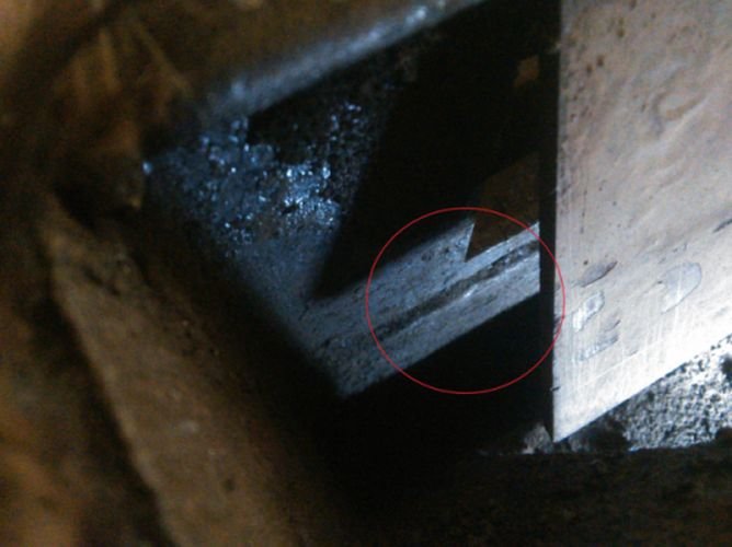

Spędziłem dzisiaj trochę czasu przy kotle (12-14kw, AD 2018 5klasa) i mam kilka pytań.
Po pierwsze o skok (zakres pracy) rusztu, zauważyłem, że otwory w płaskowniku spinającym ruszt nie są w jego osi i jeśli się go obuci skok jest znacznie większy. Jak powinno to być złożone, o ile powinien przesuwać się ruszt względem sąsiedniego.
Druga sprawa to klapa krótkiego obiegu u mnie opiera się o spaw, pytanie czy przycinać klapę czy taki urok tych kotłów.

1. sprawa - ok
2. Nie może tak być.  sprawdz czy to nie nagar coś blokuje ,  wymiennik wyczyść , można poskrobać.  Ale jak bedziesz długo palił non stop to też powinien przyschnąc.
