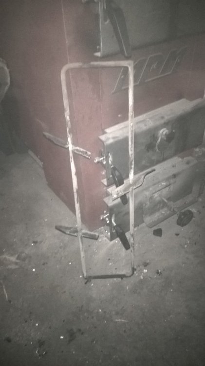

W ramach testu na noc wsadziłem nieco obcięty zawirowywacz. Ot tyle, żeby nie szło po linii najmniejszego oporu:
Wewnętrzne końce obcięte, zewnętrzne "naostrzone" żeby nie blokowały w 100% tak jak w oryginale ale żeby deflektor wszedł bez latania na boki. Z czystej ciekawości, bo i tak zamawiam RCK.

Gdzie są te zawirowywacze spalin w moim 25 kW? Mam kocioł kupiony w 2017r w listopadzie. Szukam i widzę zdjęcia tylko gdy są już wyciągnięte z kotła. EDIT: Czy one są tu jak na zdjęciu czyli pod klapką otwarcia krótkiego obiegu? Możliwe, że tego nie mam? Ruszt się czyści bez haczenia o coś co wygląda jak na zdjęciu.

To jest właśnie uf zawirowacz ,pod klapką krótkiego biegu

W 2017 nie uzbrajali kotłów w zawirowywacze.5klasa emisji spalin była ale przy 4klasie energetycznej czy jakos tak.
Dopiero gdzies w połowie(moze troszke wczesniej) 2018 roku kotły były uzbrajane w zawirowywacze.
