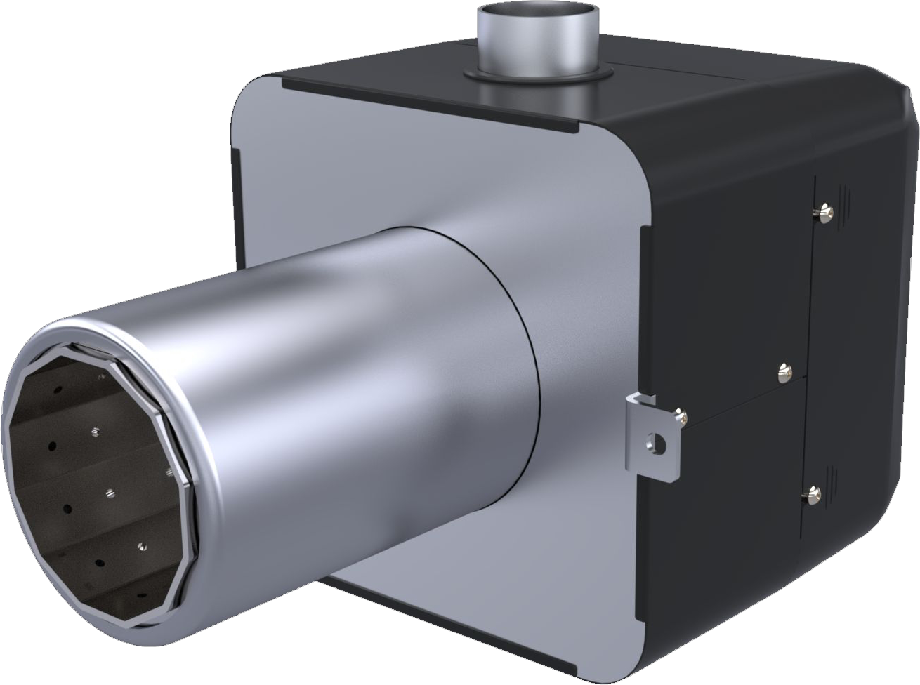

Witam Wszystkich.  Widzałem u jednego z dystrybutorów firmy MPM palnik na pellet podłączony do mpm ds 12-14kw pod drzwiczki załadowcze. Wtedy się tym nie interesowałem. Jednak teraz zastanawiam się nad dokupieniem palnika firmy Pellas revo (http://pellasx.pl/produkty/palnik-revo-mini/)  lub Kipi ( http://kipi.pl/produkty/palniki-na-pellet-i-agro-pellet/ ) Umożliwiają one spalanie pelletu o gorszej jakości, owsa lub pestek, oraz same się oczyszczają. Zasobnik na pellet oczywiście  bym sobie zrobił z płyt OSB lub starej beczki. Do takiego przemyślenia skłoniło mnie to, że pod nosem mam producenta pelletu gorszej jakości za 310zł i dobrej jakości pellet Wisła za 630zł, oraz pozwoliło by mi to zachować czystość kotłowni i rzadszych wizyt w  kotłowni.
Czy ktoś myślał o takim czymś? Co o tym myślicie?
