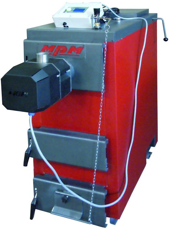

I jeszcze jedno, co jest zamontowane na drzwiczkach zasypowych ?
Edytowane przez dan1
tak, żeby z góry było mniejsze, to jest palnik na pellet.
Dzięki, spróbuje. Nie wiedziałem że do MPM-a można zamontować palnik na pellet. Szkoda że mam górny zasyp  :(. To jak to wtedy współpracuje z dolną klapką dopływu powietrza ? Czy taki kocioł nie musi być szczelny żeby spaliny nie wydostawały się przypadkiem przez tą klapkę ?
