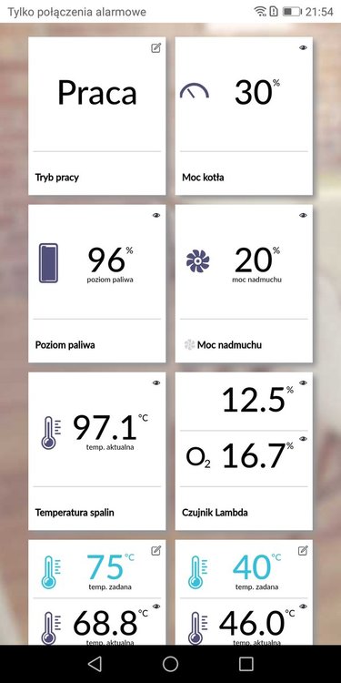

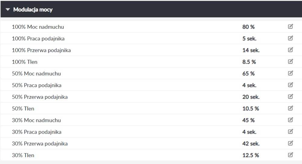

Hej, macie jakiś pomysł na obniżenie tlenu na mocy 30%, tlen jest tak 17,5%.

Jak masz za wysoki tlen to dodaj paliwa  albo zmniejsz obroty wiatraka. Ewentualnie jeszcze kalibracja sondy może przybrudzona
Podawanie mam co 50s, obroty 20%, kalibrowalem sonde
U mnie żeby zejść z tlenem do 12,5 to wentylator musiał kręcić 14-15%, testowałem z ciekawości. Ale wcale się wtedy idealnie nie pali, pojawiła się sadza itp.
Czyli lepiej zostawić jak jest?
Ja ustawiłem min 20% na wentylator i jest ok, popiół czysty jasno szary, tlen jest w okolicach 13-15%.

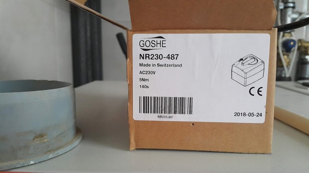

Witam, piec SF 15/150 zainstalowany trzy tygodnie temu. Dwa obiegi grzewcze - grzejniki i podłogówka. Na grzejnikach zawór z siłownikiem, na podłogówce zawór ręcznie ustawiony na jakąś temp.
Czy to normalne, że jak temp. na mieszaczu grzejników przekroczy temp. zadaną to siłownik zamyka zawór, przez co woda przestaje krążyć w obiegu grzejników i grzejniki stają się zimne? Temp. na mieszaczu nie maleje, zawór się nie otwiera. Temp. na piecu zaczyna rosnąć i koło się zamyka.

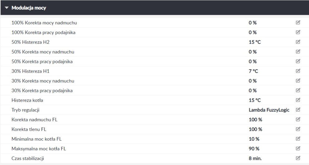

Drugie pytanie: piec w większości chodzi na 50%, temp kotła zadana 75 st. piec utrzymuje ok. 60 st.
Co zrobić, aby przechodził na 30% i pracował sobie spokojnie.

Chyba za długa przerwa na mocy 50

W takim razie jest coś nie halo.Nie ma takiego pojęcia jak przekroczenie temperatury na mieszaczu.Po to własnie jest zawór mieszający,że ma zmierzać i  utrzymać temperaturę która ma iść na instalację.
No właśnie sam już nie wiem, może instalacja grzejników jest zapowietrzona. Aczkolwiek odpowietrzałem je. Spuściłem z nich po 1,5 szklanki wody.
Ciekawym też jest to, że zawór się zamyka, a temperatura na czujniku za zaworem i pompą rośnie. Rurka od powrotu staje się zimna i kaloryfery również zimne. Temperatura na czujniku za pompą nie spada i dlatego zawór pozostaje cały czas zamknięty.
Wstaw zdjęcia z tym zaworem.
