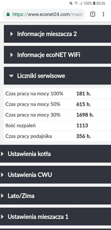

Ciężko określić ile pracuje na 30 ile na 50. To zależy od dawek. Można tak robić, że w każdych warunkach będzie pracował na 30%, zwłaszcza jak się ma econeta, można siedzieć w fotelu i kombinować z dawkami. Jak napisał kolega @Gunman, tak najlepiej jest ustawić moc 30%, aby nie wchodził w nadzór przy wyższych temp na zewnątrz. Wiąże się to ze zwiększeniem przerwy w podawaniu, ale też jak zrobi się chłodniej, z przechodzeniem częściej na 50% mocy. I tutaj można też na 50% mocy wydłużyć przerwę, tak żeby nie spadał na 100%,a podbijal do mocy 30%. Dlatego nie chce Cie wprowadzać w błąd i podawać statystyki, bo u Ciebie może być całkowicie inaczej i możesz się rozczarować. Myślę, że zrozumiałeś istotę wywodu. Wydaje mi się także, że ta teorię przynajmniej w części potwierdzi kolega @Gunman, po obserwacjach pracy kotla Pana N. Z.
Podsyłam Ci liczniki serwisowe, na które nie zwracam uwagi. Nie kasowalem ich od początku. Kocioł uruchomiony 04.07.18r

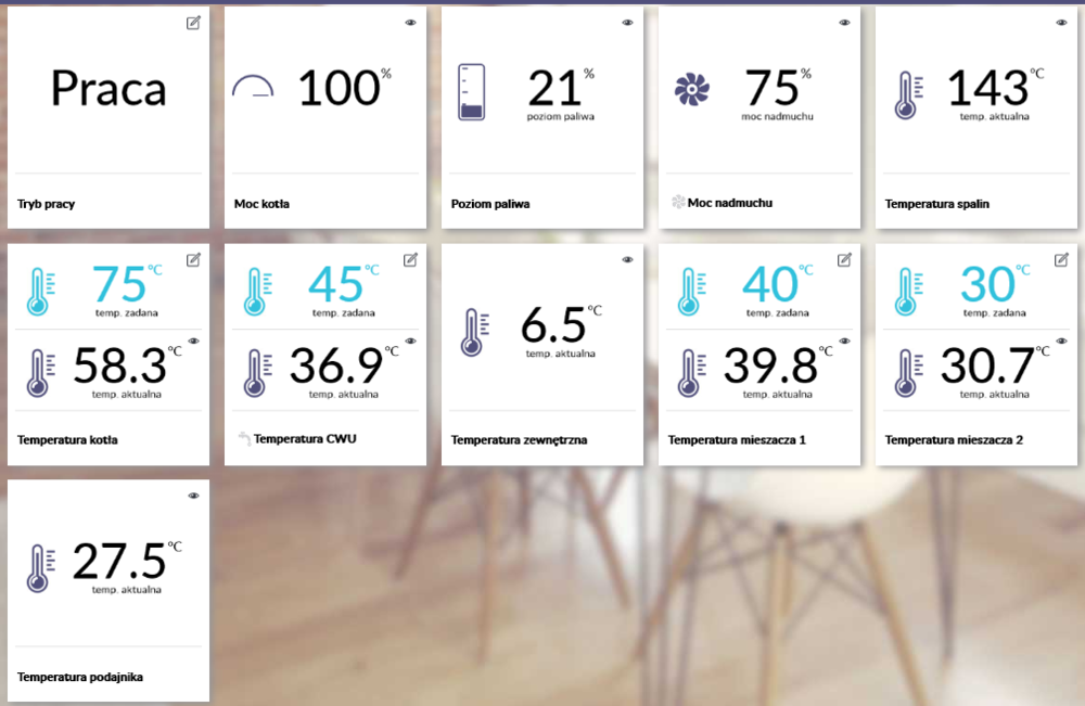

A tak pracował przez ostatnia dobę.

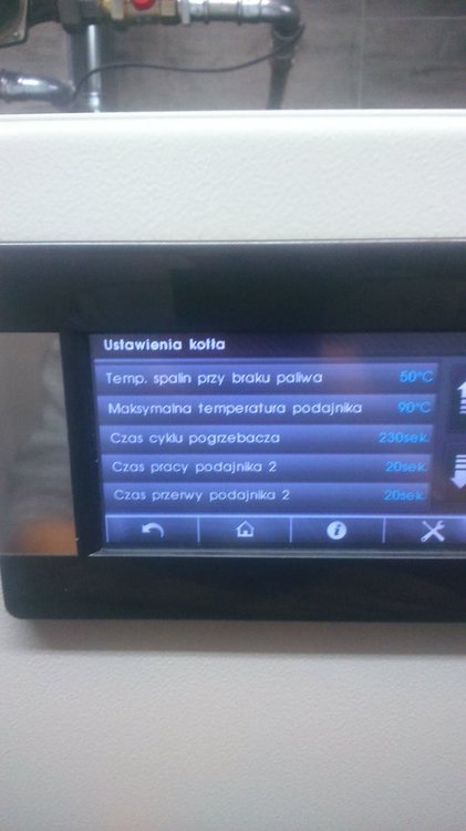

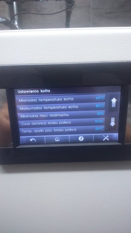

Witam,
Od ponad 2 miesięcy jestem użytkownikiem SF15/240l . Aktualnie jestem na etapie wykańczania budynku, więc zależy mi na oszczędności :)  Po  2 miesiącach palenia z dymem poszło ponad 2 tony pelletu - trochę lipa. Znajomy coś pomieszał w ustawieniach kotła i spalanie spadło do około 30 kg/24h -  i tak trochę za dużo... Nie jestem obeznany w temacie więc proszę o pomoc :-)
Wszystkie pomysły zmian ustawień mile widziane.
Nowy budynek - Ytong 24 + 150 styropian grafit, okna trzy komorowe itd...
Kocioł aktualnie bez sondy (ale w niedługim czasie mam zamiar dokupić), podłogówka dół 60m2 + 2 grzejniki, góra podłogówka 100m2 + 1 grzejnik (brakuje mi jeszcze termostatów do podłogówki).
Z góry dzięki za pomoc.

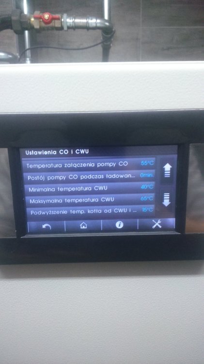

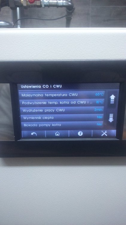

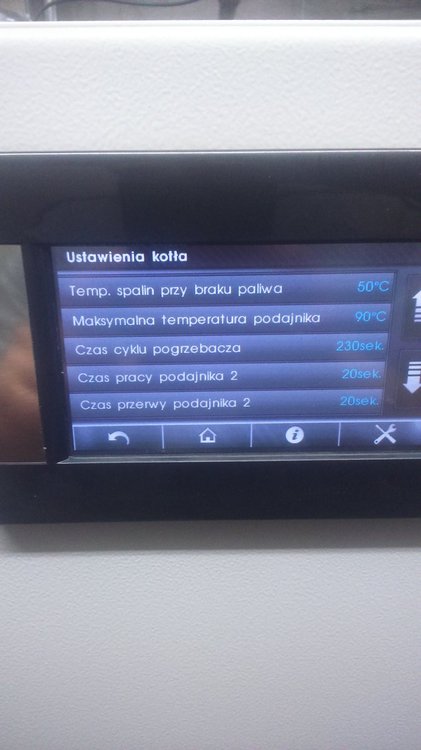

Podaj z ustawień serwisowych ustawienia kotla wszystkie dane. Kod: 0000.
Na początek trzeba wyłączyć jedna rzecz, ale to dopiero jak pokażesz ustawienia.
Jeszcze podaj min moc madmuchu.
A tak na teraz:
Nadmuch wygaszania - 90%
Ustawienia na 100%mocy: nadmuch-60%/podawanie 5s/przerwa15s
50%: 40%/4s/22s
30%: 25%/4s/55s
I jak  to ustawiasz, to wyłącz jak najszybciej sterowanie Fuzzy Logic i włącz standardowe.
Histereza kotla na 15*
H1 na 10*
Masz mały dom, więc na początek zobaczymy takie ustawienia. Zaobserwujesz reakcje i dasz znać.
Miałeś zła przerwę na 50% mocy, a FL odnosi się do ustawień że standardu.

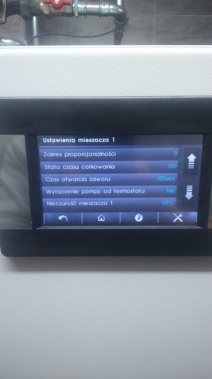

Podaj jeszcze ustawienia serwisowe mieszaczy.
Kod do zmian to 9999

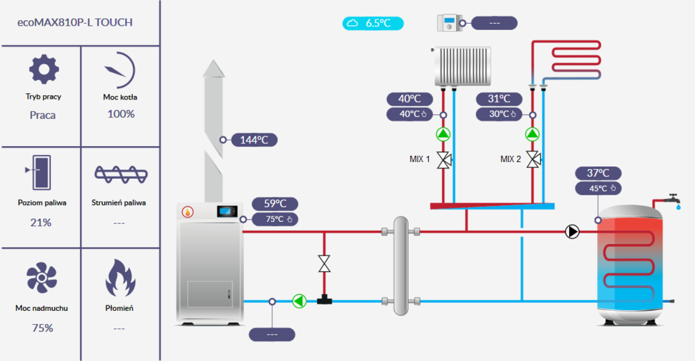

prosze o pomoc wczoraj podłaczyłem grzejniki i kocioł przy ustawionej 75 stopni nie dogrzewa maxium 60 stoponi na mieszczau 45 i taka temperature utrzymuje i do tego pali jak smok moze ktoś pomoże podrzuće ustawienia jakie mam nadmuchy i histereze dac piec nie ma sondy . i podawania zeby pracowal na 30 i mniej palil bo jest kosmos
5 godzin temu, radgt napisał:
Dzięki za zainteresowanie, o1885750462_Screenshot_2019-02-03ecoNET(7).png.e3e8e3573ece3616949e9a997a3048e0.png889562409_Screenshot_2019-02-03ecoNET(4).png.5897b1487b71f773129a4ce275aa2c92.pngto i te dane.889562409_Screenshot_2019-02-03ecoNET(4).png.5897b1487b71f773129a4ce275aa2c92.png
On i tak pracował na mocy 50% z ustawieniami z 30%, czyli teoretycznie palił tyle co na 30% mocy, tylko jak spadał na 100% to wtedy więcej palił, nie miał stanu pośredniego, tak w okolicach 20s przerwy podawania. Spadać ma prawo na 50%, nie dążcie na siłę do pracy tylko i wyłącznie na 30% w każdych warunkach. Po to jest modulacja, już nie raz o tym pisaliśmy.
Podaj jeszcze jakie masz ustawienia serwisowe modulacji mocy i histerezy. Przeanalizujemy.

Min. moc nadmuchu 25%
Odnośnie Fuzzy Logic - funkcja nie dostępna (mimo wszystko zmiany wprowadziłem)
