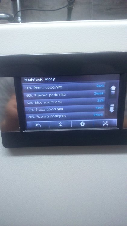

Witam,
Kontynuuje tema mojego spalania :) . Po wprowadzeniu nowych ustawień piec się nieco uspokoił :). Pracuje głównie na 50% sporadycznie 100%/30%. Problem bo spalanie mi wskoczyło w poziom prawie 45/kg na 24h kicha.... od niedzieli poszło 12 worków 15kg.1308036318_Screenshot_2019-02-06ecoNET(5).png.f339d649778aaf51f5e0e62696da5f26.png

Ustaw zalaczanie pompy co na 55*. Zobacz na ile masz odkręcony zawór ten przy kotle z czerwonym pokrętłem, dobrze będzie jak ustawiasz na 2,5 obrotu. Ustaw też pompe kotłowa na charakterystykę ciśnienia stałego.
Zmień nieczulosc mieszaczy na 0,5
Zmniejsz przerwę podawania na 100% mocy na 14s, zwiększ nadmuch na 65%
Zmniejsz przerwę podawania na 50% mocy na 20s, zwiększ nadmuch na 45%
Zmniejsz przerwę podawania na 30% mocy na 50s.
Zmień też min i max temp cwu np 25* i 70*
Napisz jak masz histerezy.
Zajmij się pompa kotłowa, masz za niska temp włączania. Ogarnij ten zawór

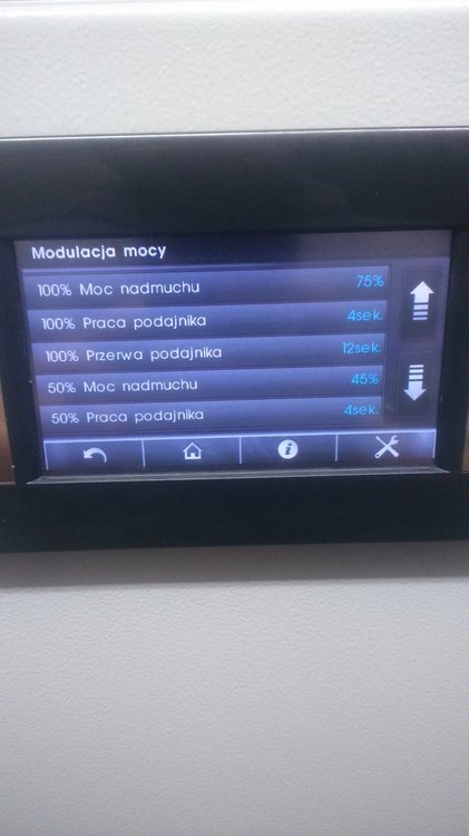

Byłem tego świadomy. Przeraziła mnie ostatnia wypowiedź instalatora ,,Panie minimum 2 lata piec będzie tak palił,, A miało być ,,ECO,, jak mi to sprzedawali q_wa mać..., odnośnie histeryzy h110 i h2 15 to jak sugrowałeś:
A, ok. Nie ufaj instalatorom. Dogrzejesz. Może daj na grzejniki większą temp. Podłogowke zostaw niech się wygrzewa.
Miałeś za niska temp zał pompy co. Nie mógł się dogrzać. Zobaczysz teraz, choć trzeba być cierpliwym.
prosze o pomoc wczoraj podłaczyłem grzejniki i kocioł przy ustawionej 75 stopni nie dogrzewa maxium 60 stoponi na mieszczau 45 i taka temperature utrzymuje i do tego pali jak smok moze ktoś pomoże podrzuće ustawienia jakie mam nadmuchy i histereze dac piec nie ma sondy . i podawania zeby pracowal na 30 i mniej palil bo jest kosmos  histerez 8 druga 15
Nie masz sondy, to nadmuch na 100% daj na 65%
50%- 4s/18s
30%- 4s/48s/28%
Traktuj to jako wyjściowe ustawienia.
Powiedz jaka masz temp zalaczania pompy co. Powinno być 55*

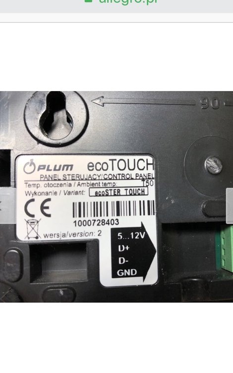

pytanie odnosnie sterownika pokojowego, czy taki bedzie kompatybilny z lazarem??
