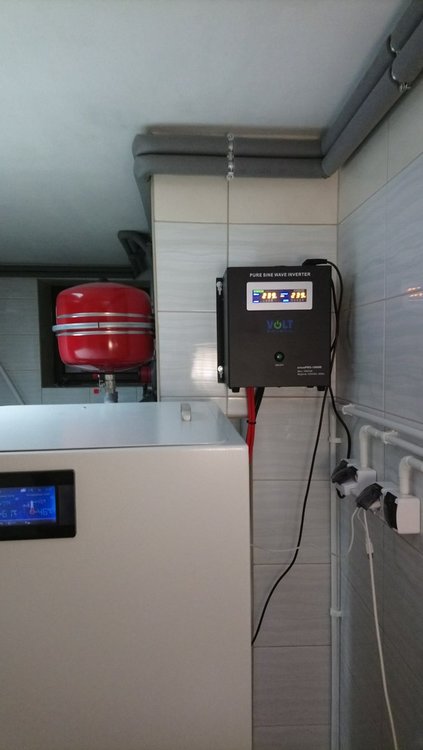

I jeszcze jedno. Dzisiaj zamontowalem zasilacz awaryjny. Może komuś się przyda. Volt Polska sinuspro 1000W. Zapalarke ogarnia idealnie, nawet przy strzale przy uruchomieniu nawet nie zajaknie sie:) imageproxy.php?img=&key=acc5b9696ee8bf50
Też chyba coś takiego zamontuje nigdy nic nie wiadomo... Tylko tak się zastanawiam czy uciągnie pracę womixa czyli 2 pomp do podłogówki wraz z mieszaczami i pompy kotła? Chodzi tutaj o czas w gracach 30 minut. Sprawdzałeś może jak dugo pracuje u ciebie na tym zasilaczu? Zdaj się że można podłączyć jeszcze dodatkowy akumulator pod ten zasilacz - taki awaryjny
Nie sprawdzałem, ale myślę, że to uciagnie. Aku można dołożyć drugi. Ja będę dokłada, bo za mały chyba.
Jakiej pojemności akumulator brałeś? Jak długie są kable do akumulatora w zestawie?
Aku to nie pomyślałem, mogłem wziąć większy. Wziąłem 40ah. Ale na moje wyłączenia wystarczy. Mam chwilowe, a w lato, to nawet żarówki i Inne sprzęty nie reagują, a sterownik reagował. Jak coś, to można dołożyć jeszcze taki sam. Jutro dam znać jaka dl kabli, w domu będę wieczorem.
Dł to ok 60cm są. Ale ciężko mam zmierzyć, bo poupychalem i dokładnie, to musiałbym rozpinac. Na pewno nie więcej
