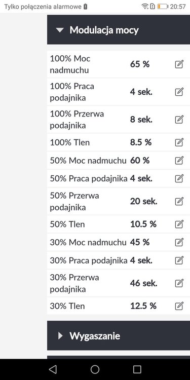

Przy tych ustawieniach to i tak Ci mało pali :) Spróbuj podnieść przerwę na 50% na 24 sekundy a jak będzie a na 100% na 10s. Poeksperymentuj trochę. Na 30% też można byłoby się pokusić o 45-48s. Nadmuchy na 100% bym na 60proc podbił a na 50 na 45%.
Jednak każdy piec jest inny, musisz usiąść z piwem i kombinować. Żeby zmienić ustawienia wchodzisz w to samo menu, ale przez kod 9999.
Pierwotne ustawienia jakie miałem:
100 % moc nadmuchu - 45%
100% praca podajnika - 4 sek.
100% przerwa podajnika - 7 sek.
50% moc nadmuchu - 35 %
50 % praca podajnika - 4 sek.
50 % przerwa podajnika - 14 sek.
30 % moc nadmuchu - 25%
30 % praca podajnika - 4 sek.
30 % przerwa podajnika - 42 sek..
Pierwsze 5 dni (dość chłodnych- ujemne temperatury) po zmianie ustawień: spalanie 21 kg / dobę
Kolejne 5 dni ( cieplejszych -temperatury raczej dodatnie) - spalanie18-19 kg / dobę
Teoretycznie wynik spalania nie różni się zbytnio od tego przed zmianą ustawień.
Załączam liczniki serwisowe przed zmianą ustawień i po zmianie ustawień - okres 10 dni.
Będę wdzięczny za sugestie - czy zmieniać coś jeszcze czy po prostu nic nie ruszać czy tez może  wrócić do ustawień zrobionych przez serwisanta?

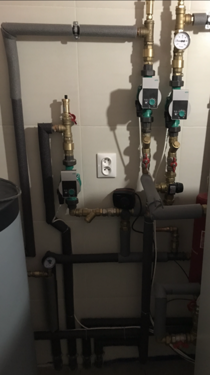

11 godzin temu, kamix napisał:
Ciekawym też jest to, że zawór się zamyka, a temperatura na czujniku za zaworem i pompą rośnie. Rurka od powrotu staje się zimna i kaloryfery również zimne.
A pompa w tym czasie pracuje czy się wyłącza?
Jak jest realizowana ochrona powrotu kotła?Jest wyłączona?
Jednak chyba źle zawór zamontowany. Mam nadzieję że po zdjęciu siłownika będzie można go bez wielkiego rozbierania przestawić.
W tej chwili działa jako rozdzielacz a nie mieszacz.

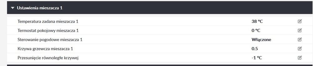

Jak przy obecnych temperaturach jest za ciepło w domu to bym się pobawił parametrem <przesunięcie  równoległe krzywej>
Na początek ustawiłbym z (-1) na (-2).
Dzięki, spróbuję z tym przesunięciem.
No i jeśli chodzi o mnie to jednak zawór być źle założony.
Teraz chodzi super, miesza tak jak trzeba.

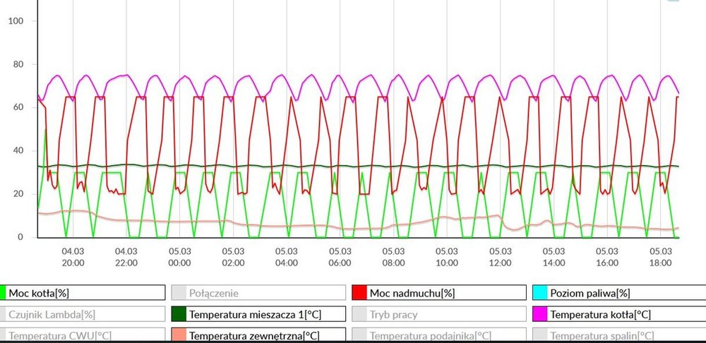

podpinam się do kolegi ja mam h2 15 i h1 10 i ciąglę prawie na 80% chodzi na 50 mocy tez mam na mieszaczu 40 i ciągle kręci wodą temperatuta na mieszaczu waryjuje od 44 do 32 ciagle a piec jest na 67 stopni a ciezko ma dogrzac do 57 i człowiek dalej nie wie co jest
Nie da się zmusić palnik by pracował na 30% jak zapotrzebowanie domu jest większe od tych 30%.Dlatego większość czasu pracuje  na 50% mocy.Na tym właśnie polega modulacja.Spada temperatura na kotle to palnik zwiększa moc.
Dla przykładu zadana na kotle 67  h2=15  h1=10.Do 52 stopni palnik pracuje na 100%.Od 52 do 57 na  50 % mocy.Od 57 do 67 na 30% mocy

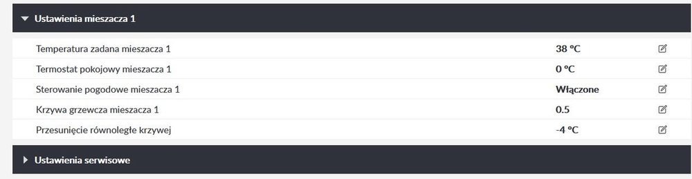

Kurcze obniżyłem "Przesunięcie krzywe równoległej" na -4 a i tak w domu sterownik pokazuje 23.8st. C.
Poniżej zrzuty. Co mam jeszcze zrobić? Może jednak wyłączyć tę pogodówkę w cholerę...

Masz termostaty na kaloryferach? Skręć je na 20-21 stopni. Jak masz rozkręcone na maxa to nawet przy 33 stopniach na mieszaczu grzejniki są lekko ciepłe. W zimie nie dogrzejesz tą temperaturą, ale teraz jak na polu jest często gęsto powyżej 10 stopni to będzie dogrzewać.
Ogólnie - nawet ustawiając minimalną temperaturę na mieszaczu a mając wszystkie grzejniki rozkręcone na maksa to piec będzie wchodził na 50% mocy, ponieważ nonstop jest odbierana z niego ciepła woda. Regulujcie głowicami!
Ja u siebie mam ustawione na mieszaczu 38 stopni, ale głowice skręcone na 19 stopni. Piec nonstop na 30% mocy z dość częstym nadzorem i wygaszaniem. To samo było jak dałem na mieszacz 45 stopni, ale wtedy szło się w łazience ugotować bo tylko tam mam podłogówkę, którą mam puszczoną na jednym mieszaczu razem z grzejnikami.
Na razie nie mam jeszcze termostatów więc chyba trzeba wyłączyć pogodówkę...
Termostaty to podstawa. Załóż jak najszybciej.

@grzes1974 ,

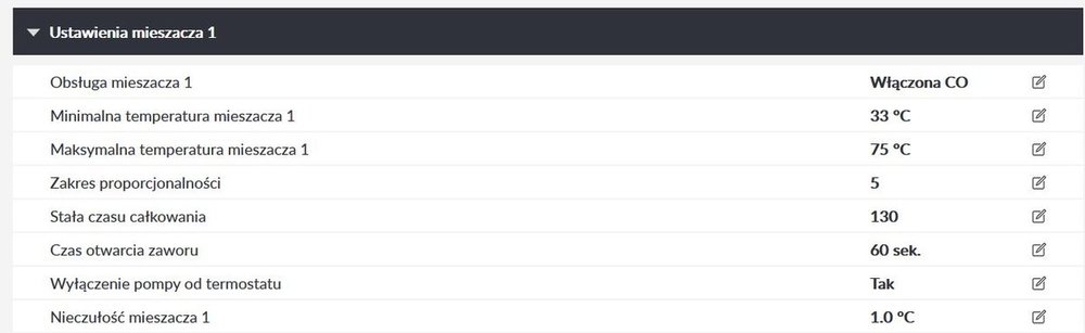

po pierwsze- ustaw "minimalna temperatura mieszacza 1" na ok 25*C
po drugie "termostat pokojowy mieszacza 1" na np. 20*C
po trzecie "wyłączenie pompy od termostatu" na nie
kolejna sprawa, czy "czas otwarcia zaworu" to na pewno 60s? sprawdź opis tego zaworu co masz. w wiekszości czas otwarcia zaworu to 120s, ale oczywiscie są i szybsze i wolniejsze.
zostawić
"termostat pokojowy mieszacza 1"  - tu mam skalę tylko 0 - 10. siłownik AFRISO 3 punktowy 60s
Edytowane przez grzes1974
tak racja, zapoomniałem. ustaw tyle ile uważasz za stosowne. tym parametrem ustawiasz o ile ma spaść temp zadana mieszacza gdy termostat wykryje nagrzanie pomieszczenia. Na początek ustaw 5*C.
Oczywiście dopóki nie ustawisz "minimalna temperatura mieszacza 1" na ok 25*C to inne ustawienia nie maja sensu. teraz masz 33*C i co bys nie robił, to tempoeratura mieszacza nie spadnie poniżej tej temperatury
