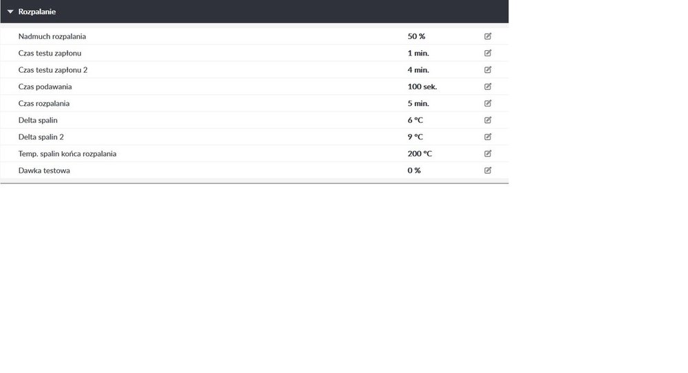

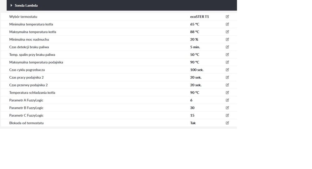

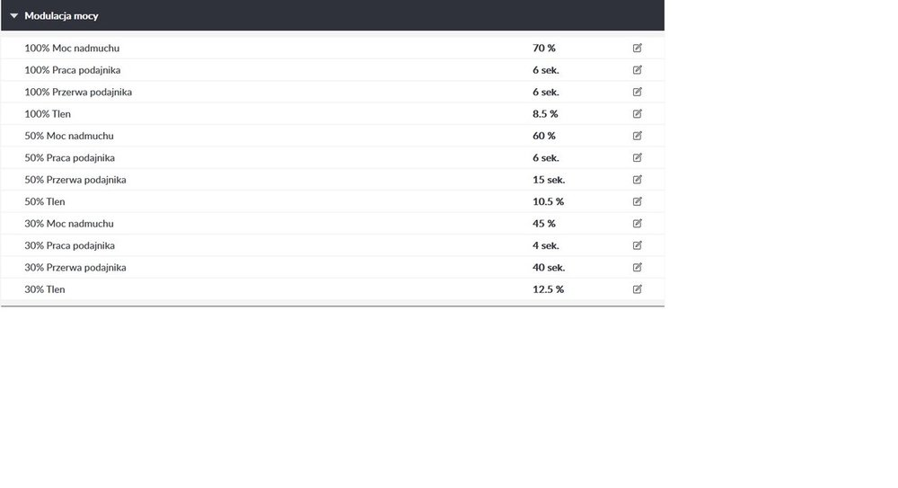

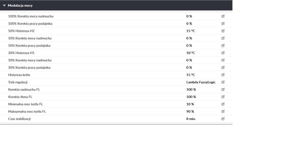

Witam od niedawna jestem posiadaczem kotła sf22 z podajnikiem 400. Posiadam sonde lambde, sterowanie pogodowe, ekonet, i panel w domu do sterowania. Do kotłowni doprowadzona rura fi 160 doprowadzające powietrze z zewnątrz. Komin wyposażony w wkład kominowy żaro i kwaso odporny fi 160.Nie posiadam regulatora ciągu kominowego. Piec obsługuje:
1.boiler CWU 550 l wpięty w górną wężownice dolna wężownica podpięta podpięta do instalacji  solarnej.
2. Instalacja C.O składająca się z 18 aluminiowych grzejników z głowicami termostatycznymi, 6 drabinek w łazience i dwa obwody ogrzewania podłogowego Sterowane zaworami RTL obsługiwana przez jedną grupę pompową wraz z zaworem mieszającym z siłownikiem.
Powierzchnia ogrzewanych pomieszczeń ok 300m. Piec odpalony przez serwisanta. Jakie ustawienia sterownika zalecacie w moim przypadku. Na chwilę obecną piec dogrzewa tylko CWU i kilka razy po osiągnięciu temp poniżej 21 stopni na termostacie wbudowanym w panelu w domu dogrzał pomieszczenie do 21,5 i się wyłączył.
Po wprowadzeniu ustawień przez serwisanta piec nie zawsze był wstanie się odpalić. W popielniku było sporo nie spalonego peletu.
Pellet z certyfikatem dobrej jakości
Ustawienia których dokonałem na zdjęciach poniżej:
@tomekkalata1986 zmniejsz może deltę spalin na 5*, może masz spory ciąg przy tem kominie i właśnie ona nie jest uzyskiwania w odpowiednim czasie i kocioł zaczyna ponownie rozpalac i traktuje jako próbę nieudana, a nierozpalony pellet spada do popielnika. U mnie np przy Twoim nadmuchu znowu, nie osiąga delty, bo za słabo went daje i próbował też ponownie rozpalić. Mam nadmuch rozpalania 80*. Zobacz też jaka koledzy 22kw maja dawkę rozpalania, wydaje mi się, że ktoś miał także problem i chyba dał na 110s, ale nie jestem pewny. Może też być to wina pelletu, może lekko wilgotny. I jeszcze jedno, pomysl nad regulatoremciągu kominowego, bo pewnie masz ciąg spory, skoro masz fajny nawiew przy sporym kominie.
A, masz jeszcze za mały czas pracy pogrzebacza. Gadałem kiedyś z serwisem i zaleca 200s. Chciałem u siebie zmniejszyć, ale powiedzieli, że 200s jest dobrze i nic nie zmieniać, więc zostawiłem. Tak z ciekawości, ktoś miał ustawione 2s :)
Miałem ten sam problem z rozpalaniem w sf22 i serwisant zwiekszył mi czas podawania podczas rozpalania ze 100 do 120 sekund i problem juz nigdy nie powrocił,na poczatek tak jak pisał Giz daj 110 s.Pozdrawiam
