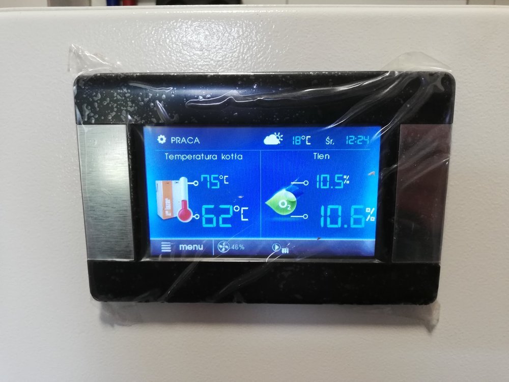

  1. Przy sondzie u każdego wentylator będzie inaczej działał, bo mamy różne warunki w kotłowni. Kiedyś testowałem ile zejdzie min z obrotami żeby uzyskać zadany tlen 12,5% na mocy minimalnej i wentylator pracował w zakresie 14-22%. Tak normalnie to mam obroty zazwyczaj 30% - 45% - 70%, obniżenie sondy o max 20%.

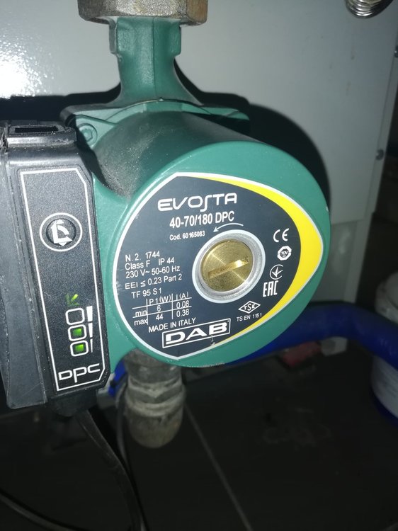

  3. @linxus szczerze to sam nie wiem, instalacja działała bez problemu, jedyne co to przegrzewało cwu, ale to niekoniecznie musiało wynikać z odwrotnie zamontowanej pompy. Serwisant który był dzisiaj nie potrafił mi za bardzo wytłumaczyć tej sytuacji.. Instalacja się rozgrzewa, będę obserwować czy kocioł będzie coś inaczej pracować, itd..
  4. Chwilę temu pojechał ode mnie serwisant. Wymienił mi pompę kotła na gwarancji na nowszy model. Duży plus dla Lazara za reakcję w 24h. A teraz hit.. Pompę kotła miałem zamontowaną w odwrotną stronę... Po 2 latach nie jestem w stanie stwierdzić czy tak była skręcona fabrycznie, czy mój instalator dał ciała, w każdym razie serwisant na pierwszym rozruchu to powinien zauważyć, ale nie zauważył...
  5. @Gunman ok dopytam - wiem że jest zła charakterystyka, poprostu jak sprawdzałem pompę to zmieniałem biegi żeby zobaczyć czy coś się ruszy.. :) i akurat wtedy zrobiłem foto pompy.
  6. Ja mam DAB Evosta. Serwisant dzwonił po 2h od zgłoszenia awarii, jutro będzie z nową pompą, oczywiście wymiana w ramach gwarancji. Reszta pomp w mojej instalacji to Grundfos Alpha - myślę że spokojnie pociągną dużo dłużej :)
  7. Cześć, wygląda na to, że mam pierwszą awarię po 2 latach - chyba poszła pompa kotła. Rano wstałem, na termostacie temp za niska, lecę do kotłowni - piec w nadzorze, temp 83 a zadana 75. Pompa od podłogówki i pompa od drabinek pracuje, ale na sterowniku 24 z zadanych 28. Wygasilem i sprawdzam na sterowaniu ręcznym po kolei wszystko i wyraźnie pompa kotła nie startuje - brak charakterystycznego chlupniecia przy starcie, za to coś chrobocze, pulsuje podwójnie strzałka i piszczy cicho. Zglosiłem awarię przez stronkę no i czekam..

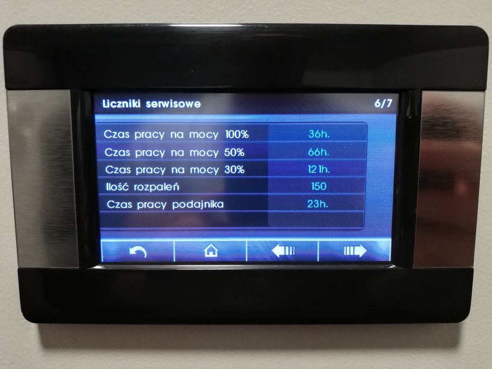

  19. Cześć Panowie :) To ja też wrzucę liczniki mojej "15" z grzania cwu od maja do dziś. Podobnie jak kolega @Gunman grzałem bez harmonogramu, bez obniżeń i histereza 10. Kociołek jeszcze w trybie lato, ale już chyba pora przełączyć na zimę, bo temperatura w domu czasami poniżej 21°C i moja Pani marudzi :D Poprzedni sezon sterowałem pogodówką, a w tym chcę spróbować z termostatem w salonie, zobaczymy czy będzie coś taniej :)
