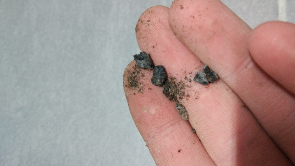

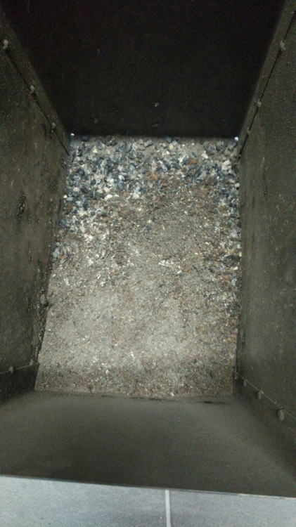

Sprawdzę i wyczyszcze popielnik przed sugerowanymi zmianami żeby widzieć czy po zmianach idzie w dobrą stronę - do tej pory pellet spalał się ok tzn nie było spieków czy też niedopałków.
Ok, po 5 ostatnich 5 dniach gdzie kocioł załadowałem do pełna dzisiaj wsypałem 5 worków x 15 kg (w sumie niecałe bez kilograma czy dwóch :D) = 18 kg na dobę .
Wyczyściłem popielnik, napełniłem zbiornik i zrobiłem ustawienia wg sugestii linxusa - zobaczymy co będzie ....
Btw w popielniku znalazłem trochę delikatnych spieków - relatywnie mało względem całości popiołu jaki był w zbiorniku.
Czy o czymś to świadczy ?
Przepraszam za spamowanie - w poprzedniej wiadomości popełniłem błąd. Wsypalem po 5 dniach oczywiście 6 worków co daje wynik 18kg na dobę.
Niestety nie wiem jak edytować post, jesli jest taka możliwość proszę instrukcje - z pewnością przyda sie na przyszłość..
edit: przy tej wiadomości mam możliwość edycji.. przy poprzedniej w której załączyłem zdjęcia wyświetla mi się tylko opcja "cytuj"..
Edytowane przez Zielony146
To jak spalilo Ci 18kg przy 22kw to bym nie ruszał nic w ustawieniach. To bardzo dobry wynik.

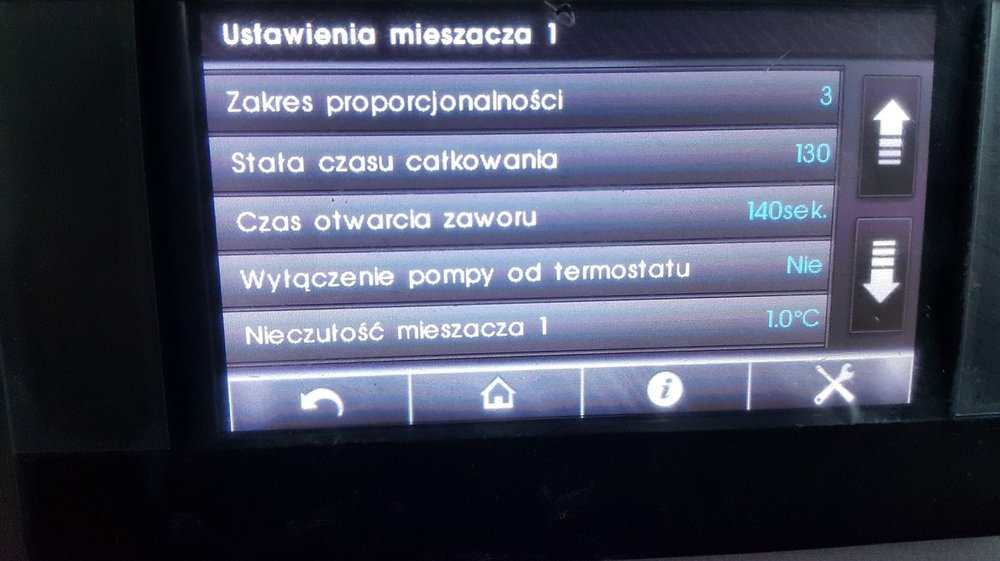

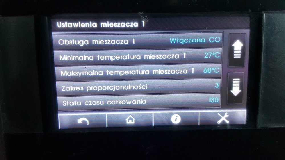

Drodzy forumowicze dziś założono mi siłownik do zaworu czterodrożnego pytanie czy coś muszę poustawiać żeby to wszystko dobrze działało
tak, ustawić "czas otwarcia zaworu" na taki jaki masz w siłowniku. Instrukcja od siłownika i wszystko wiadomo. Te 140s to standardowa "fabryczna" nastawa w plumie
