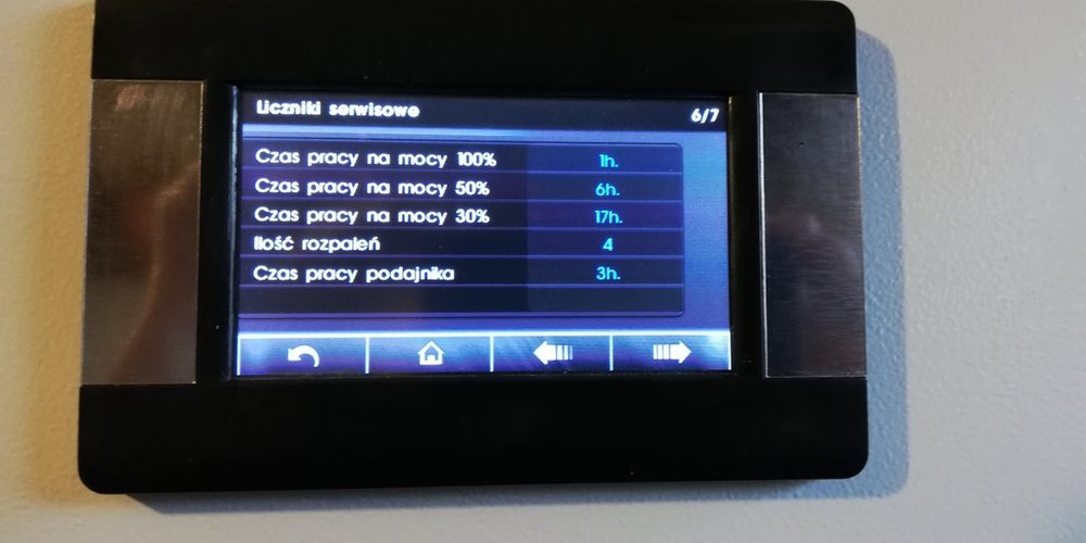

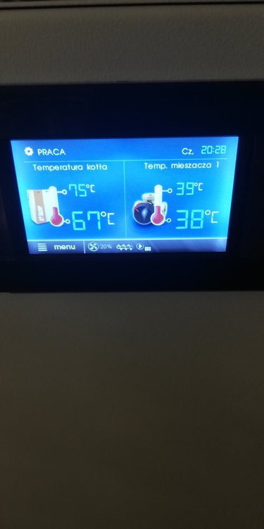

Witam, praca po równych 24 godz:
Tem na mieszaczu 39 dosypalem pellet i wyszło mi 20kg. Chyba nie da się zejść niżej że spalaniem, pewnie teraz to już zależy od pelletu.
Edytowane przez dayzee

Korekty w modulacji mocy wszystkie na zero. Kocioł od tem 66 stopni pracuje około 2-3 mni na mocy 50% i dogrzewa do 68 stopni po czym przełącza się na moc 30% stopni i tak dogrzewa jeszcze do tem 70 stopni i powoli sobie pyka oczywiście opadając bardzo powoli na temperaturze ale na 30% jak nie podgrzewa cwu to nawet 1 godz i 10 mni tak pracuje do zejścia na 66 i znów na 2-3 mni wchodzi na moc 50%. Ale pewnie jak zrobi się zimniej i na mieszaczu podniósł to więcej będzie. Dodam że na grzejnikach nie mam zaworow termostatycznych, dopiero zbieram kaskę i pewnie co będzie można zejść i jeszcze pogodowke będę zakładał.
Masz 6h pracy na 50%, 17h pracy na 30%. A piszesz że pracuje 2-3min na 50% po czym ponad godzinę na 30%. Coś mi tu nie pasuje.
No dokładnie tak jak mówi Gunmann .. Mam praktycznie takie same nastawy jak Ty i wczoraj miałem idealnie taki sam licznik jak Twój a spalenie 32 kg
Tak, przeczytaj dokładnie co napisałem w przypadku gdy nie grzeje cwu to tyle potrafi utrzymać się na 30%, reszta czasu 50% mocy to jest po czyszczeniu i wtedy kiedy podgrzewa cwu to wtedy dłużej pracuje na 50 a i na 100 potrafi wejść, teraz dobił do 72 stopni, nie podgrzewa cwu i będzie podtrzymywać na 30 długo. Ja ten czas zmierzylem i tak jest. Pozdr
Ale to już nie istotne kiedy i co podgrzewa. Tylko zastanawia mnie skąd taka różnica w spalaniu skoro @Żółty przy takich samych stanach liczników i ustawieniach podawania ma spalanie o ok. 10kg większe.

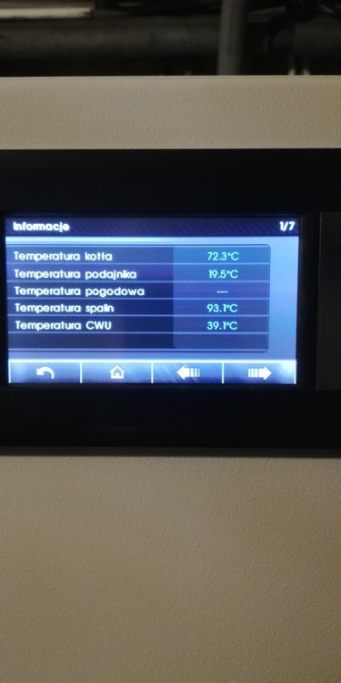

Jaka masz temp w kotłowni? Bo strasznie niska jest temp podajnika.
