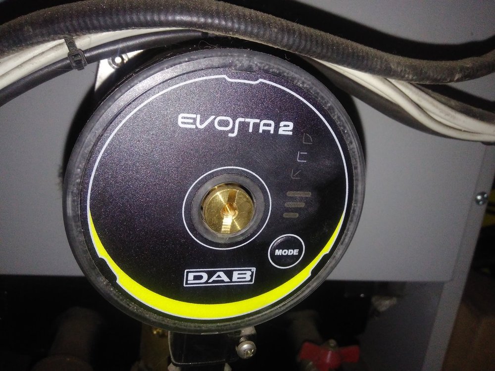

Panowie czy pompa z tyłu pieca powinna wyświetlać parametr pracy bo nie jestem pewien u mnie ciemność
Jak pracuje powinna być podświetlana informacja z jaką charakterystyka pracuje i powinny się świecić kropki pokazujace na jakim biegu.
Czyżby pompa siadła pokazuje tylko charakterystykę a nie pokazuje biegu możecie zrobić foto jak u was
Dzięki sam1968 jak widzę u ciebie tez nie podświetlane z jaką mocą działa  chodzi mi o te trzy kreski
Tak, zależy od modelu pompy. We wcześniejszych świeciły. W nowszym modelu musisz nacisnąć przycisk funkcyjny i wtedy otrzymasz info.
Nie pomyślałem, że możesz mieć nowsza pompe.
Edytowane przez Giz
