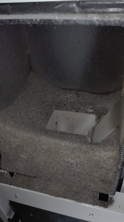

  16. Koledzy mam pytanie odnośnie czyszczenia tej partii pieca. To zdjęcie z mojego pieca. Czy czyścić ten popiół czy nie?? Serwisant mówił że raz na pół roku bo tworzy się taki właśnie lejek do lepszego podawania peletu na ruszt. Już sam nie wiem. Drugie pytanie dotyczy popiołu gromadzącego się za klapką (tą metalową). Wczoraj wygasiłem piec i postanowiłem przeczyścić popielnik (było tam spieki i niedopalony pelet) ale cały praktycznie popiół był zgromadzony właśnie za ta klapką. Było go o wiele więcej w stosunku do tego co było w pudełeczku. Czy to normalne?? Proszę o jakieś porady. Pozdrawiam
