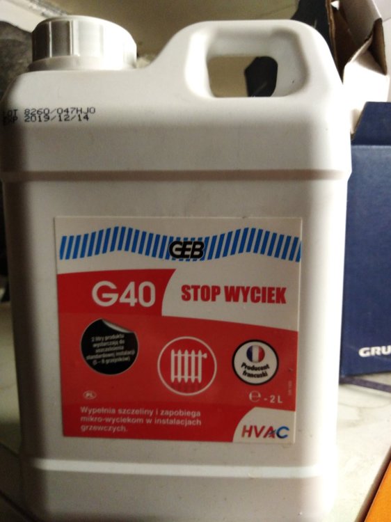

Ja też już zglupialem, codziennie piszę na kartce ustawienia zmieniam podawania a i tak tyle samo pali może ten kto ma ogrzewanie podłogowe to mniej spali ale przy samych grzejnika he to jest ciężko poniżej 23/4 kg na dobę to moja uwaga wiadomo że każdy ma inny dom. Ale tak jest u mnie a na ten wyciek niezdiagnozowany kupiłem coś takiego i jest spokój
