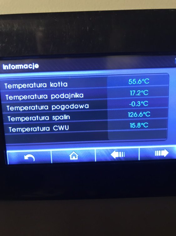

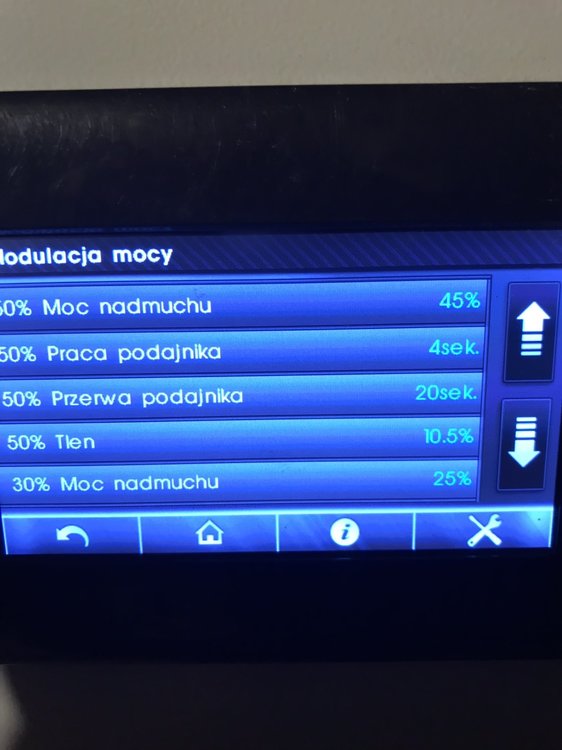

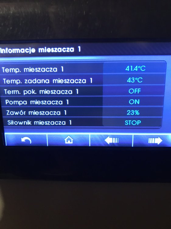

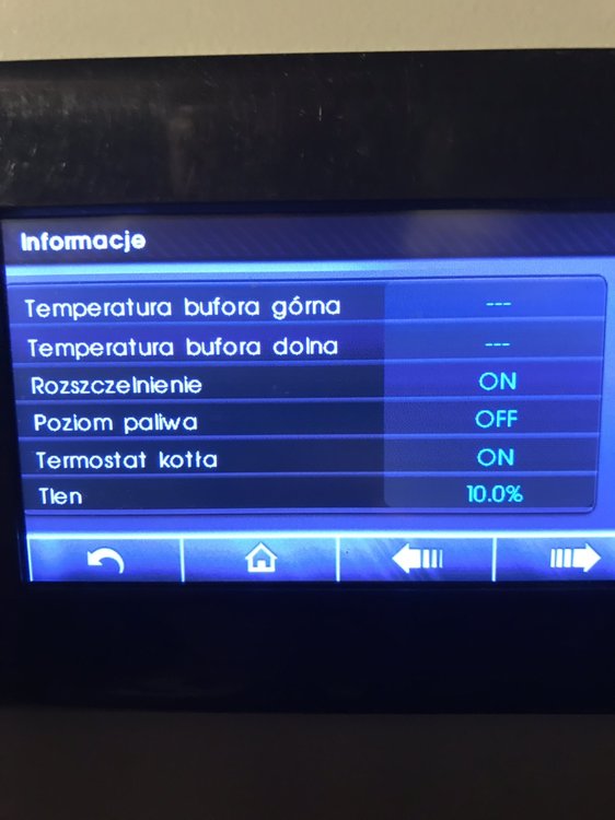

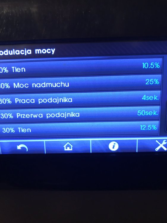

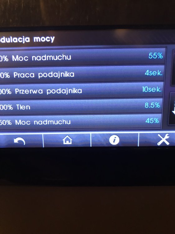

Witam wszystkich!
Po zmianie ustawień na kotle. Po kilku godzinach pracy zauważyłem ze kocioł praktycznie wiekszosc czasu pracuje na 50% mocy i utryzmuje temperatute kotla na 55stopni nie chce zejsc na 30% mocy a na 100% wskakuje jak ma zagrzac wode w bojlerze ale i tak utrzymuje temperatute w granicy 55-56stopni
Zalaczam kilka fotek z ustawien.IMG_0554.jpgIMG_0555.jpgIMG_0556.jpgIMG_0557.jpgIMG_0558.jpgIMG_0559.jpgIMG_0560.jpg
Na tych ustawieniach może nie pójść, masz większe zapotrzebowanie na moc przy tym budynku. Musisz zmienić dawki i czas przerwy, oraz nadmuchy. Podaj jeszcze jak masz ustawiony minimalny nadmuch i zaktes korekcji nadmuchu przez sondę. Kolega @Gunmanpewnie podrzuci na początek nastawy, on ma 22kw. Koniecznie napisz o powietrzu do kotłowni.

Poinformuj nas jakie masz ustawienia i co zmieniłeś. Na tą chwilę, to czyszczenie na 4h raczej i napisz czy masz doprowadzenie powietrze z zewnątrz do kotłowni.
Saonda jak jest i jest włączona, to pojawi się na głównym ekranie któraś tam po przewijaniu. Będa napisane wartości w procentach i O2. Jeśli nie ma, to i tak nie świadczy, że jej nie masz, może być wyłączona.
Masz sondę. Dopatrzylem się.
Giz na wstępie dzięki za zainteresowanie.
A więc tak mam sonde i jest załączona
Jakoś specjalnie nie mam doprowadzonego powietrza do kotłowni ale to jest stara piwnica gdzie jeszcze otwiera się co chwile drzwi na dwór tak że jest tam przewiew caly czas.
Na wstępie pozmieniałem modulacje nawiewów oraz czas i ilośc podawania peletu.
Kocioł ustawiony na 75stopni
H-2 15 stopni
H-1 10 stopni
Po zmianie ustawień zresetowałem licznik h pracy i po okolo 8h pracy 7h to praca na 50% a 1h to 100%
Na tych ustawieniach może nie pójść, masz większe zapotrzebowanie na moc przy tym budynku. Musisz zmienić dawki i czas przerwy, oraz nadmuchy. Podaj jeszcze jak masz ustawiony minimalny nadmuch i zaktes korekcji nadmuchu przez sondę. Kolega [mention=80371]Gunman[/mention]pewnie podrzuci na początek nastawy, on ma 22kw. Koniecznie napisz o powietrzu do kotłowni.
Minimalny nadmuch mam ustawiony na 25% a zakres to 20%
Powietrze musisz mieć doprowadzone ciągle, nie tylko podczas otwierania. Kocioł ciągnie non stop. Uwierz, to jest praktycznie podstawa.
Korekta nadmuchu na 25%
Min nadmuch 20%
Pomoge @Gunman:
Na 100% paliwo zostaw, nadmuch 65%
50%- podajnik 4, przerwa 16s, nad 55%
30%- 4s/46s, nad 45%
Jak coś, to kolego Gunman zadaj korektę:).

Widać po pracy nadmuchu, sonda działa. Jak Ci się chce, to daj wykres z czujnikiem lambda, ale tylko z moca

Zgadza się, nadmuch musi być.
@MarcinŻywiec jak chcesz dokładnie moje ustawienia to wpisz te, u mnie w SF22kW się sprawdzają:
Do tego H2 - 10, H1 - 8.

Nawiewu nie masz przyslonietego niczym? Możesz jeszcze spróbować zejść z nadmuchem o 5% na 100% mocy i 50%. Ale najpierw poobserwuj pracę sondy jakie ma wartości na tych mocach. Jak jest w okolicach zadanych to ok. Ale z wykresu wynika, że masz troszkę większy na 100% i 50%. Chyba, że źle widzę.

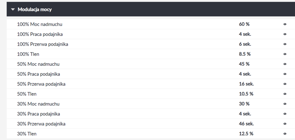

Witam serdecznie wszystkich:
Posiadam Smartfire 22/240 + sonda
Chciałbym abyście spojrzeli swoim już doświadczonym okiem na moje ustawienia dokonane przez serwis czy coś zmienić:
ustawienia serwisowe:
100% moc nadmuchu - 60%
100% praca podajnika - 4 s
100% przerwa - 6 s
100% tlen - 8,5%
50% moc nadmuchu - 45%
50% praca podajnika - 4 s
50% przerwa - 16 s
50% tlen - 10,5%
30% moc nadmuchu - 30%
30% praca podajnika - 4 s
30% przerwa - 44 s
30% tlen - 12,5%

Podaj min wartość  nadmuchu i zakres korekcji przez sondę. Pogodowke masz podlaczona? Wyłącz wszystkie korekty w zwykłym menu, te od nadmuchu przy sondzie i tak nie działają.
H kotla daj na 15
H1zobaczysz, jak będzie wchodził w nadzór to zwiekszysz, daj teraz 8, potem jak cieplej będzie dochodził do zadanej to dzasz 10 i zobaczysz.
H2 na 15
Przerwę na 30% zobacz jak u @Gunman46s
Cwu jakas niska masz duży baniak, daj więcej i jakaś histereze. Czym sterujesz temp w pomieszczeniu?
Kocioł nie musi podbijać do zadanej. Może pracować 66-68. Korekty pracy podajnika raczej stosuj tylko na 30% mocy, bo na innych mocach nie ma sensu. Masz dogrzać do 30% i tam ma pykac, robi się chłodniej, modułowac 30%/50% i analogicznie w dół.
No i napisz coś o do prowadzeniu powietrza, od tego powinieneś zacząć :).
